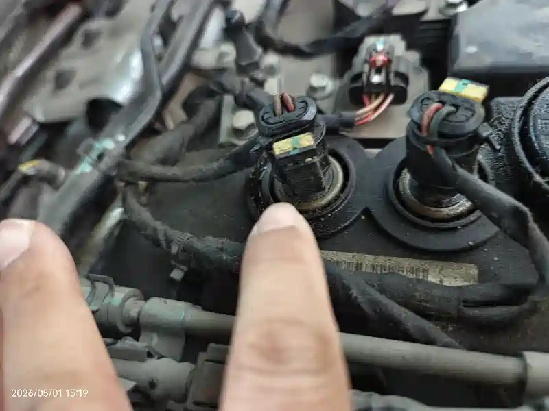

基于多年驾驶习惯。出远门前自己动手检查一下机油和发动机舱以及胎压什么的。结果发现机油有少量损耗。因为每次开车前都会检查停车位置有无机油渗漏和轮胎情况。因此果断排除了发动机和机滤漏油。奇怪的是发动机罩内缸压线上都是机油。立马就近找了个有经验的修理站。师傅几分钟就定位为进出气电磁阀击穿。将电磁阀上插头拔下里面全是机油。由于要出门4S店查完属于出保零件连工带料600多点但是要五一后才能订货。门口查出问题的师傅没有件工时100。我赶紧去附近汽配城花了四百五半个多小时修好。维修师傅拿着更换下来的配件说原来的设计本身有缺陷。密封不严。新配件已经升级了。应该不会差毕竟他们要保修。
请所有22年艾瑞泽8车主抽空打开发动机罩查看一下发动机左侧这个位置两个配件是否有机油渗漏。如果有,不管多少都请立刻更换新款。
