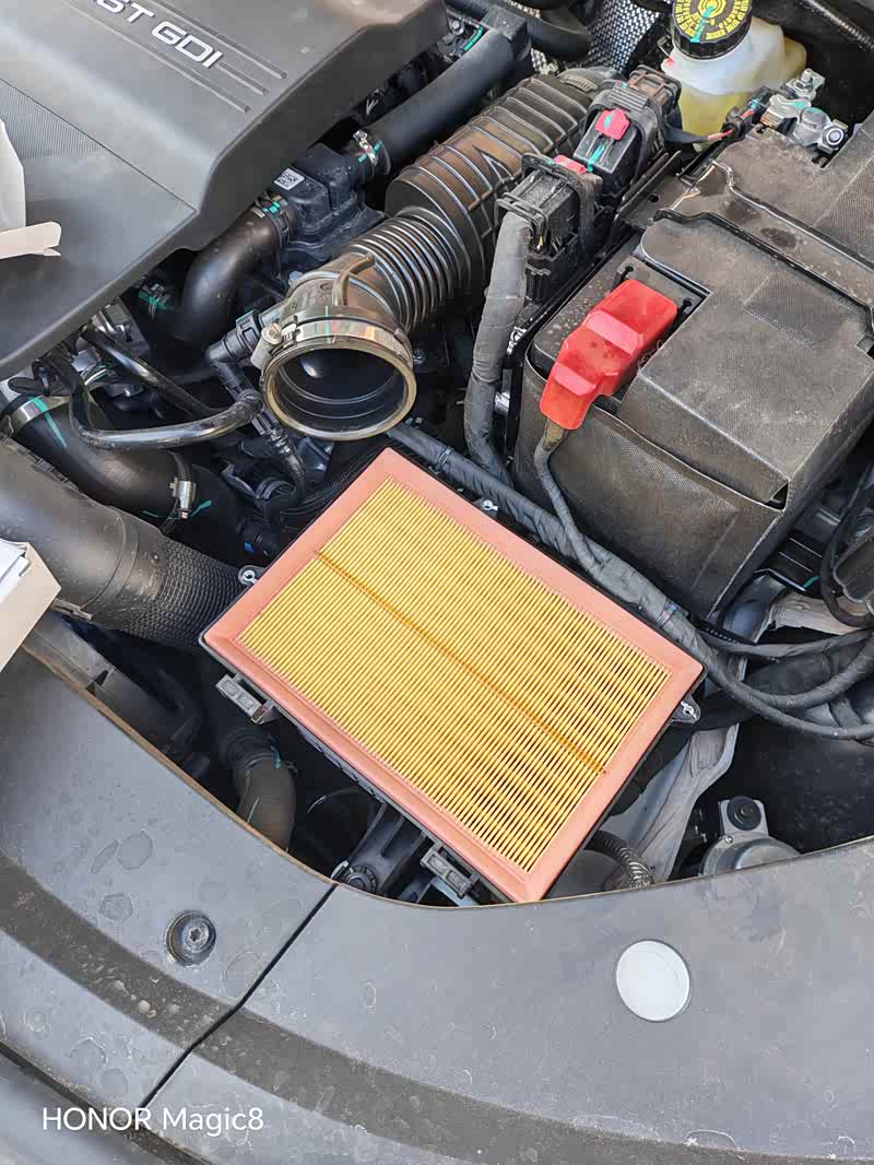

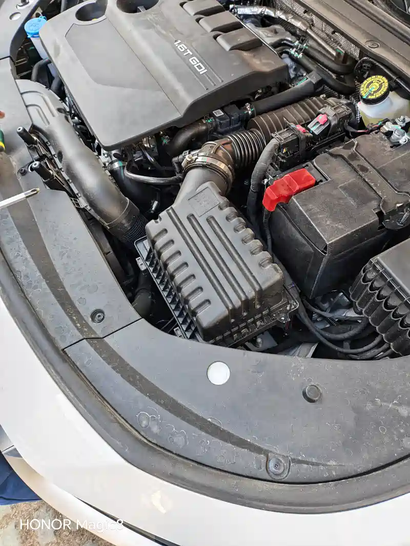

今儿自己动手给艾瑞泽8换了空气滤芯,全程几十分钟,给大家分享下真实体验和步骤。
拆开引擎盖,找到左侧的滤芯盒子,卡扣设计很直观,徒手就能掰开,不用螺丝刀。对比新旧滤芯,差别很明显,旧的一侧已经积了不少灰尘,还有细小沙粒。
操作流程挺简单:一是取下旧滤芯,注意别晃动太猛,防止灰尘掉进进气管道;二是擦拭盒体内部,别留残渣;三是对好转接口,把新滤芯平整放进去,最后扣紧盖子就行。
换完感觉很明显:启动车子那一下,油门响应更轻快了,低速起步不再软绵绵。开了几十公里,油耗感觉也降了一点点,动力来得更直接。
小提醒:网购滤芯时记得核对车型年份,别买错型号。自己换能省几十块工时费,动手成就感满满。艾瑞泽8的空气滤设计很友好,新手也能轻松搞定,推荐大家自己试试,省钱又方便。
