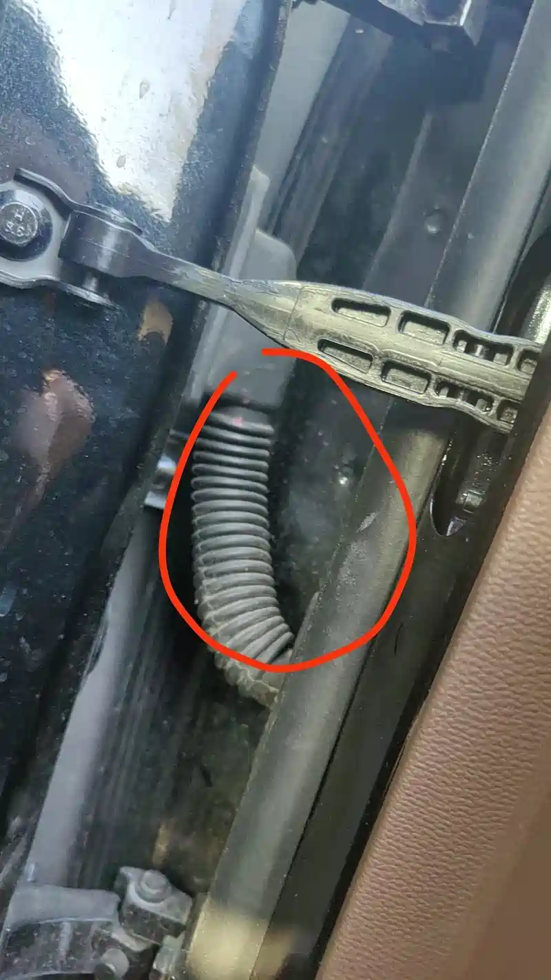

只要一下雨,大雨,或者时间长的雨,右侧后视镜盲区监测就常亮

这是第三回了,第一回是门板跟车身链接线束插头进水,吹干净,就好了。第二次,直接换个新的线束,明天再去4s店看看,不知道从哪里进的水

一晚上又不亮了

同样问题,就是插头那进水,我是洗车洗的,售后给拆开弄干,后来洗车不冲那个门边,目前没有再出现过,根本原因是那个黑色橡胶跟车之间不是挺防水,容易进水。
