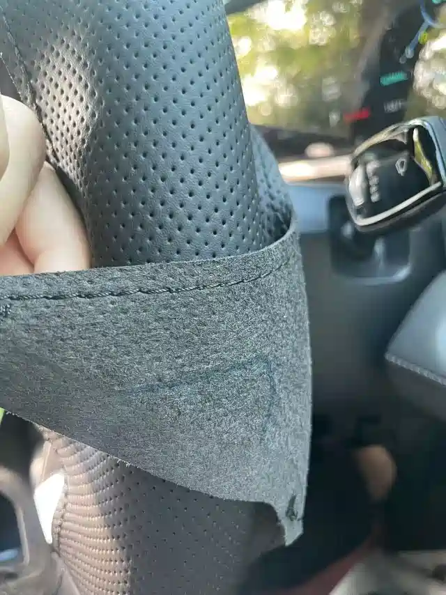

大家好,今天给大家分享一下缝制加装方向盘套的过程思路。
首先测量方向盘,然后沿着剪线裁剪布料至合适尺寸。
然后是定位与固定,将方向盘套套在方向盘上用自带的接缝作为基点对齐。可以使用双面胶做整体的临时固定,调整位置让弧形对齐。将方向盘套边缘塞入方向盘缝隙中,确保贴合紧密。
开始缝制,起针时把线头引到细针里,从方向盘套内侧线穿过拉紧,接着缝下一针。注意线的长度要预留足够,通常是所缝圆弧弧长的两三倍,还需要预留一定长度作为收针使用。
缝制过程中从辐条最边缘的地方开始第一针,用针在方向盘套扎一个孔,把线固定住。然后用针穿过皮套的另一边,用力拉方向盘套,向中间拉紧。接着就可以用针在方向盘套上的两条固定线下面来回来穿插,每穿过一小段固定线都要用手拉一下,保证方向盘套被紧紧的勒在方向盘上面。缝制完成后,收针时要从上层针孔穿入,下层针孔穿出,绕圈多穿几次后打结,并剪掉余线。全部缝好之后,再次检查,确保边缘平整。
需要注意的是有方向盘拨片的,可以将拨片撬开,但是需要自己剪布料。
最后整理一下方向盘套,确保其外观整洁。
