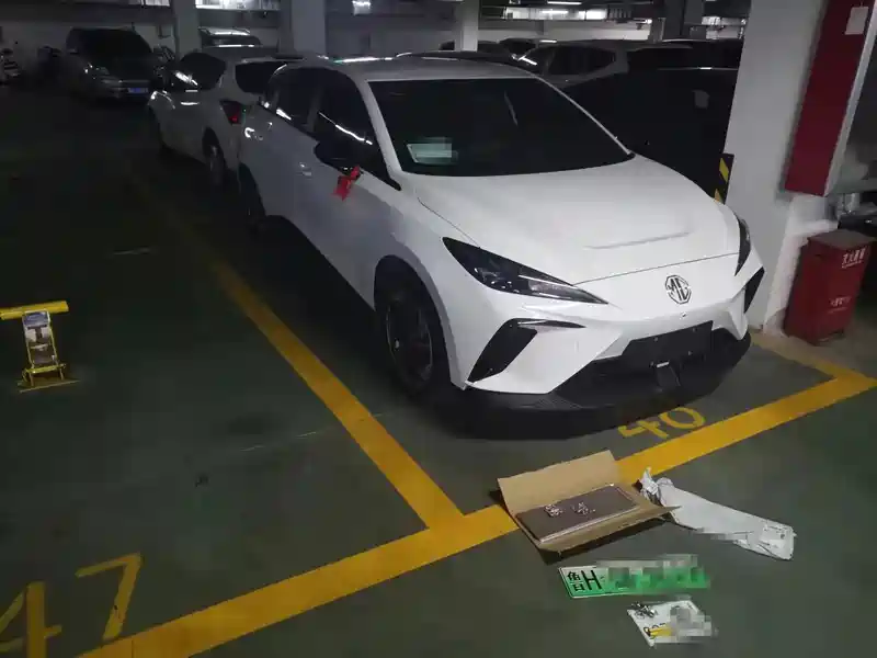

作为MG4新车主,对于车辆充电还是比较在意的,所以咨询了4S店负责维修保养的客户经理。下面就充电的一些观点与大家分享:
