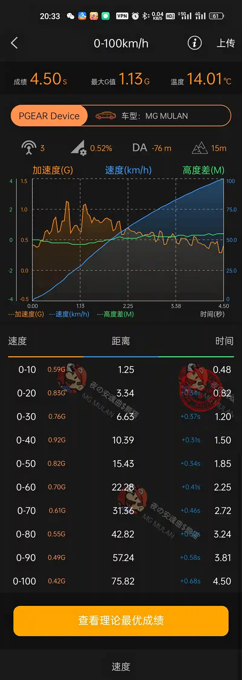

测试条件:
四轮胎压2.5,气温11°左右,电量40%左右,原厂圈胎刹车,轮胎235宽度石桥T005EV,车上一人。测试设备'车涯P-GEAR P520',零百加速连续测试三次,制动连续测试两次,取最好成绩。
一、0-100公里/每小时加速测试

测试三把最好4.5秒,之前90%高电量测试最好成绩3.94秒,慢了0.56秒,还行。
下图为所有成绩对比,其中2023-1-24日的测试温度6°,电量90%。
