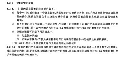

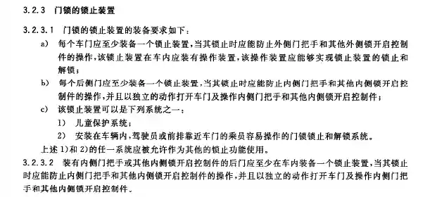

4、车窗、门锁;按照GB 7258最新版和GB 15086来看,碰撞自动解锁功能不是法规规定,但市场上绝大部分中高端车型标配,其中最关键的一条为GB 15086中的3.2.3(如图),首先碰撞门锁自动解锁、车窗下降功能与智驾模块无关,由单独的ACU控制器模块处理信号控制,官方需要回应:1、此次事件的问界M7车型是否支持碰撞解锁功能;2、未解锁是否由碰撞导致低压电路切断、车身钣金(包括机械锁芯、门锁电机)变形无法正常开启;3、儿童保护系统或者禁止解锁系统是否开启;4、ACU/EDR/事件记录仪对碰撞事件、高温起火事件的记录数据
