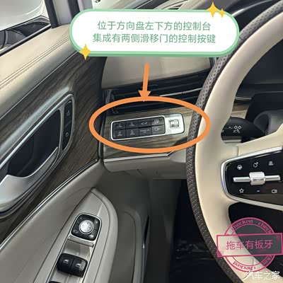

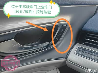

       这里首先要和车友们说明一下imax8这个车子的车门开启的机制。在全车通电的情况下,无论车辆处于任何档位,只要按下主驾驶车门内饰板上的“锁止/解锁”按键后,即可开启全车门的开关控制了(这个是控制车门状态的前提)。

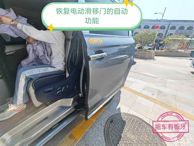

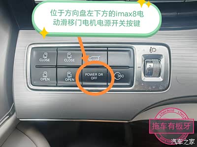

       那么当imax8的电动滑移门失效的时候,只要需要找到位于方向盘左下方的小控制台,按一下“POWER DR OFF”(中文理解为电动滑移门电机电源)按键即可恢复滑移门的电机工作状态了。此时,两侧的滑移门即可恢复自动开关的功能了。
