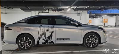

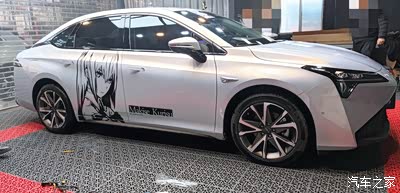

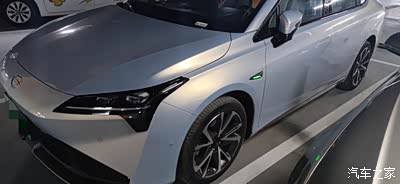

外观上全息银非常的漂亮,在灯光下有橘色的漫反射,配上我挚爱的助手拉花,好看的不行。没有选天幕选了天窗版,因为心里总感觉一整块玻璃冬天会冷夏天会热😂还是追求实用一点吧。有个小问题是车尾后备箱没有实体开关,每次都得在主驾开后备箱门,不太方便。

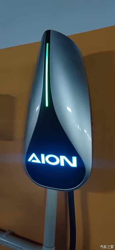

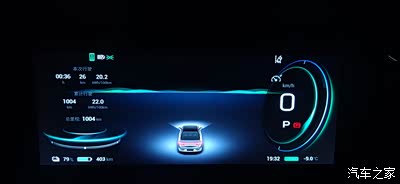

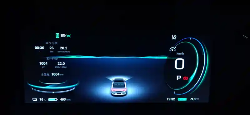

续航和动力上,我选的是70智驾版,电池58度,在沈阳的寒冬里跑了九百多公里,平均电耗21,满电折算实际里程270km,打了五四折,还可以接受,有家充百公里就十来块钱,依然比油车省很多。

车机和空调是我最想吐槽的点了,没上8155芯片,估计也没有后续升级计划了,和其他家丝滑的车机比真的像十年前的产物,画面帧率低,打开APP也慢,优点嘛是还挺稳定,还没遇到过黑屏之类的情况。空调也没有上热泵,单靠ptc电热丝制热,在北方的车友应该都清楚这玩意有多耗电。我实测不开空调跑25公里去我女朋友家百公里电耗14.9(车之前停在地库,户外温度零下6度),在室外停了一个小时后开空调回家,同样的一段路百公里电耗21,对续航影响极大。但是这车的价位吧就卡在这了,16万起的售价也不能强求啥都有是吧。
