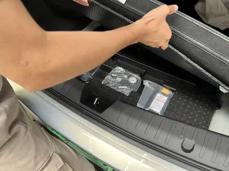

细心的小伙伴留意到了,我们的后备箱有的是补胎工具,没有备胎,有的是备胎加上换胎工具。这是车辆的配置不同,买车时备胎是需要选装的。今天就我们这台AION S Plus的后备箱工具给大家讲解一下使用的方法。

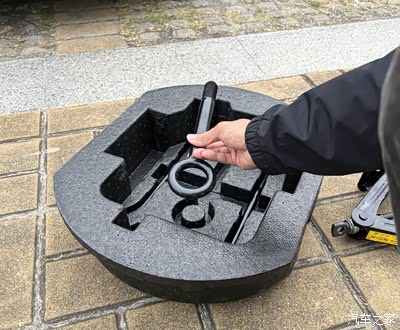

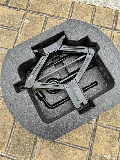

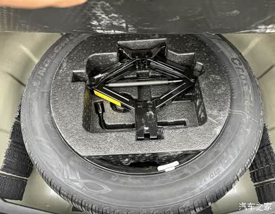

打开后备箱,隔板底下有黑色的泡沫箱子和一个小尺寸的备胎,我们把他拿出来。

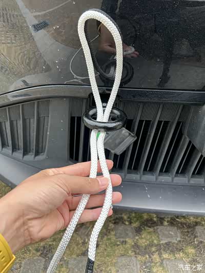

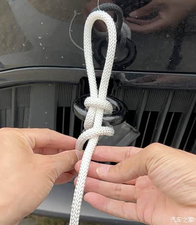

【拖车钩与拖车绳】

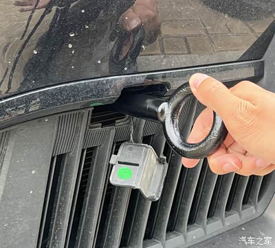

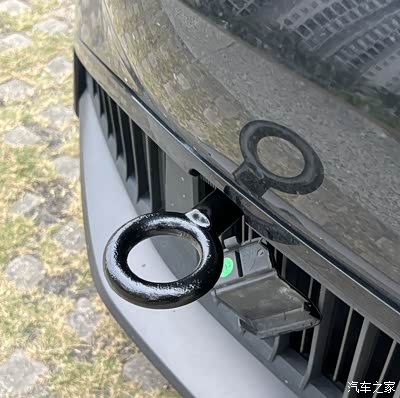

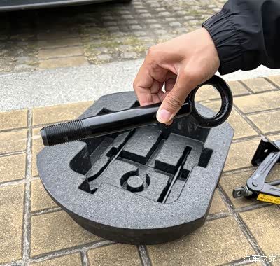

我们的车上都会备有拖车钩,怎么使用呢?先取出拖车钩,然后在前保险杠上找到这个小盖板,轻轻一抠,就可以把它取下来啦。
把拖车钩插进去。顺时针旋转,拧紧即可。另外拖车绳相信也是没几个人会绑的。

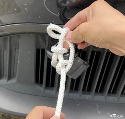

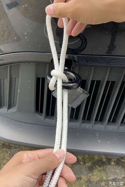

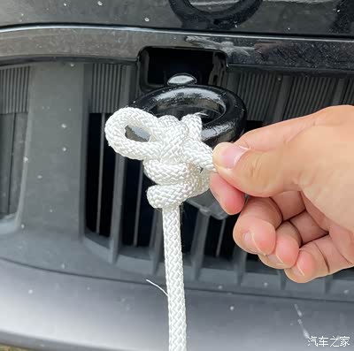

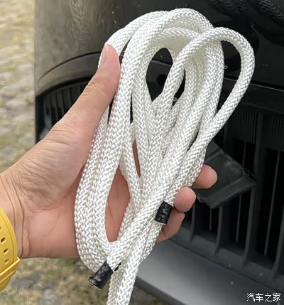

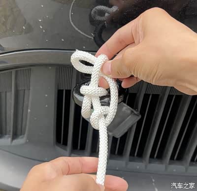

首先我们将拖车绳对折,然后穿过拖车钩,长一端为主绳,短的一端为副绳,从绳圈中掏出主绳,然后拉紧,将副绳绕主绳一周,然后对折,穿过上面的绳圈,最后拉紧主绳。
这样啊,只会越来越紧。这种方法呢,叫做气死牛,因为十头牛都拉不开它,

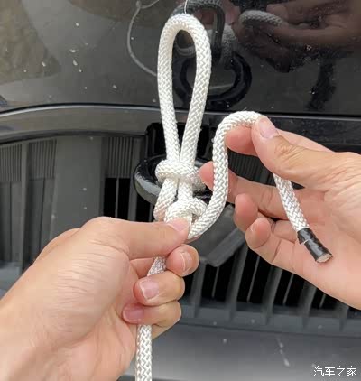

那么怎么解开呢,也是特别的简单,只要拉住这里的副绳,然后轻轻一拽,这样就解开了。

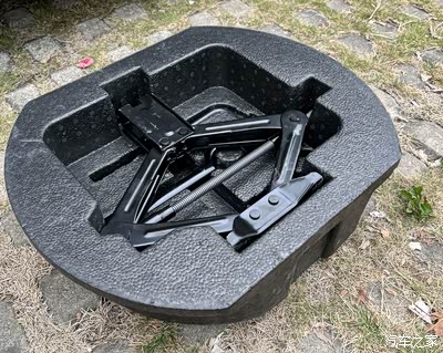

【千斤顶与备胎】

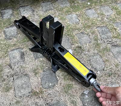

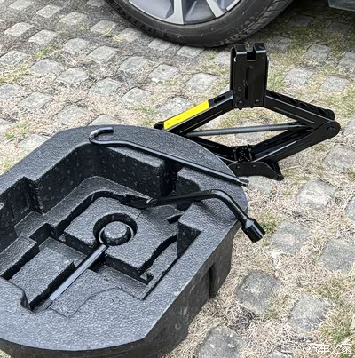

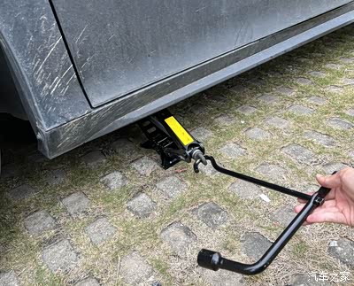

1.轮胎爆了先别慌,停下车来摆好三脚警示牌。后备箱找出千斤顶、轮胎扳手、和备胎。

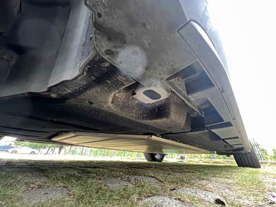

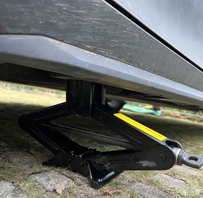

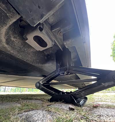

2.将千斤顶放在车底,先手动调节千斤顶高度,因为我们的车子地盘低一些,需要将千斤顶调到最低。可以用手摸一下有个纵向钢板刚好对准千斤顶的接触凹槽。建议大家先把备胎取出,滚到爆胎位置垫在车底,这可是上一辈老司机们传承的经验哦,预防千斤顶位置不对、滑落等造成车辆托地、或者砸到我们的脚丫子。

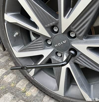

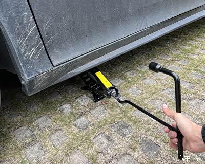

3.用扳手将轮胎五个螺丝拧松,而不是卸下来哦,轮胎是越跑越紧的,记得是逆时针是松,若手拧不动,则可以用脚踩,利用身体的重量往下打。
4. 将斤顶装好,钩子一端穿进千斤顶的螺旋杆,扳手作为辅助的旋转把手,利用杠杆原理转动升高底盘。
5. 车胎离开地面后,拧到所有螺丝将轮胎抱下来,安装备胎要完全挂到轮轴上并对谁螺丝
孔哦。
6.拧紧螺丝以对角线的排序来拧紧。记住哦备胎最高时速是 80km/h,仅应急使用。
7.使用汽车千斤顶的几个注意事项,一、汽车停放地面要平整坚固。二、先把轮胎固定,螺丝拧松后,再用千斤顶把车顶起来,三、保险起见,先把备胎放在汽车下边,防止千斤顶倾倒。一定要找好千斤顶该顶的位置,一个带两个豁口的钢梁。
孔哦。

汽车上的备胎可以分为全尺寸备胎和非尺寸备胎,全尺寸就是和你四个轮胎的宽度是一样的 但是汽车后备箱可能没有那么大的空间,并且备胎很久才用到一次,所以大部分汽车都是用的非全尺寸备胎 就是一条很窄的轮胎 但使用非全尺寸轮胎并不是偷工减料,理论上全尺寸轮胎,可以当做普通轮胎用,但是只要你将汽车上的轮胎卸下来,你就一定要先做
一下动平衡,再装上去,动平衡就是为了避免轮胎某个部位过轻或过重,导致旋转产生离心力,这样汽车开起来就会抖动。

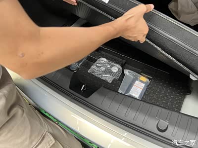

还有一些车没有放备胎,由于车辆的空间都被电池占据了,所以送你的是补胎工具,或者补胎液以此来节约空间。
