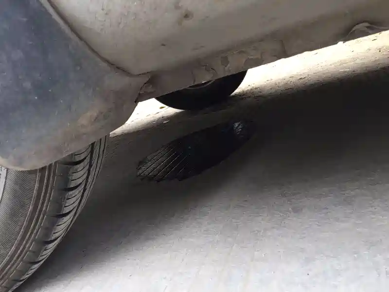

启动后,一分钟,地面明显油渍,汽油味浓列,看到汽油正一滴一滴掉下来。吓死人,一旦有明火,整个就烧了。同悦,什么故障都可以发生的,没有做不到,只有想不到。
伸手机到底盘下面拍的,明星,油管湿漉漉的。应该就是油管问题了。
两个前轮之间的地面,大量汽油。
漏汽油,是非常危险的,刻不容缓,赶紧开车到附近的修理厂。
