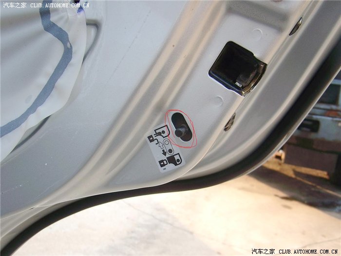

     今天早上送儿子上学到学校下车的时候,只听见右后门门锁咔嚓一声,儿子叫了“门打不开了”,我第一反应就是后门锁卡扣又出来了(因为之前前门卡扣出来过一次,已经解决,抱歉没有交作业,这次补上),只能让儿子从另一边下车,在这里鄙视一下江淮,大问题不多,小问题还真不少,幸亏我是个懂机械的人,也爱折腾,在每次解决一个小问题之后都特有成就感,可能大多数朋友就只能修理厂了。

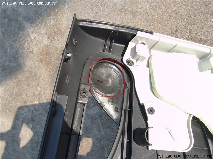

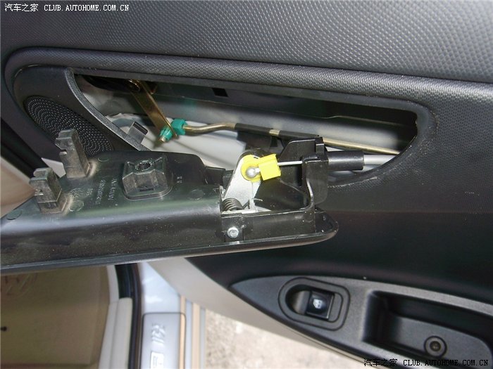

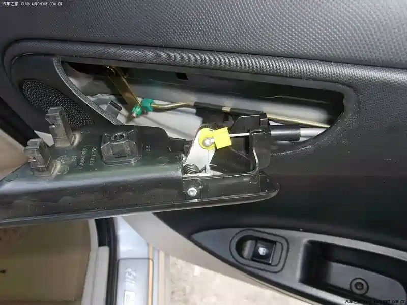

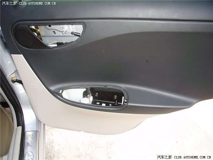

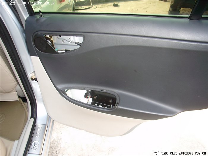

    回来第一件事就是拆右后门拉手了,拆开一看,卡扣没有问题,完好无损。

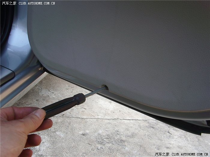

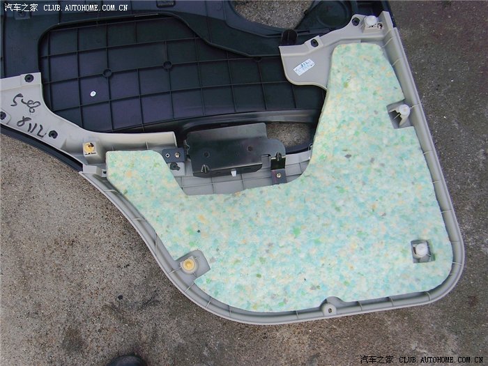

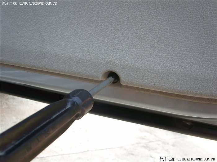

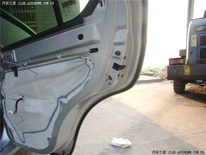

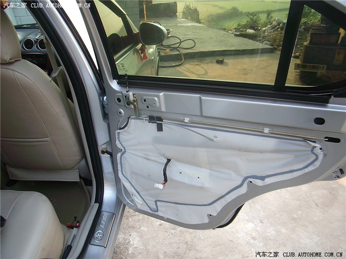

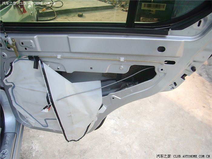

  之后找原因,首先以为是门锁总成上面的卡扣脱了,于是拆门板,拆了以后发现也没有问题,于是继续找,,,,,

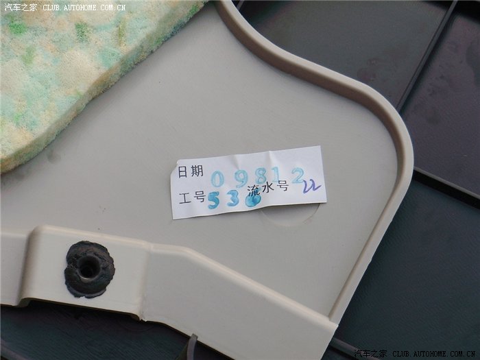

出厂日期

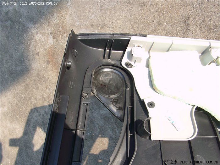

 还发现豪华版的后门高音喇叭是个虚设

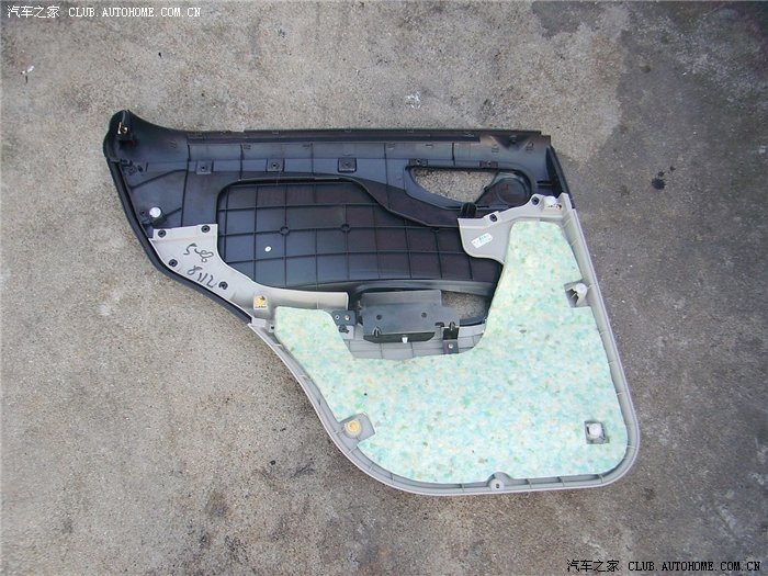

 第一次拆的后门,

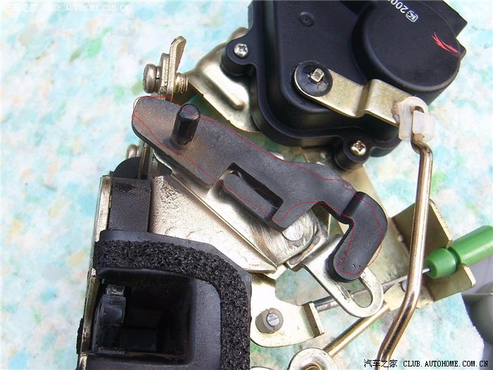

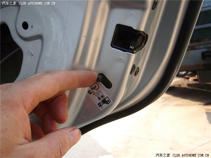

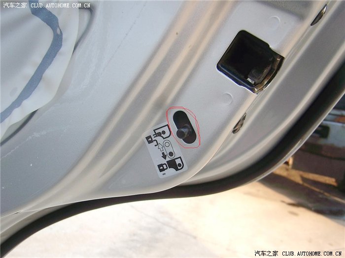

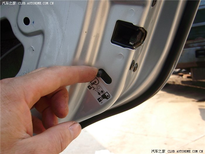

我在拍照的时候终于发现问题了,发现儿童锁在上锁的位置了,后来发现就是把儿童锁打开以后,再次开门的时候,咔嚓一声儿童锁又自动上锁了,看来问题出在儿童锁上面。于是继续拆,,,,

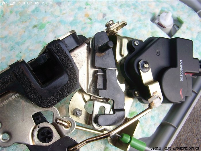

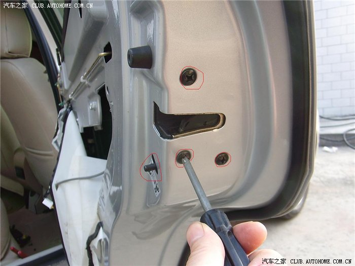

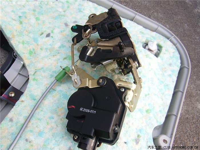

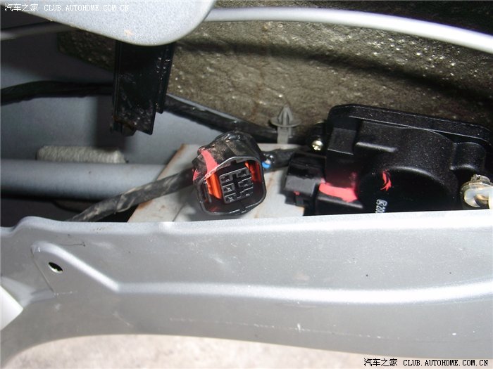

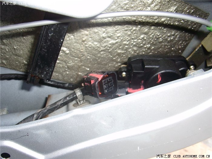

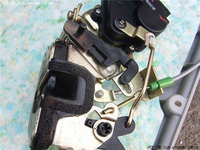

开始拆门锁总成

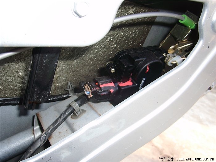

 把这3个螺丝拆了后就拆这个插头
 之后把里面的2根链接杆拆了就可以把门锁总成拿出来了

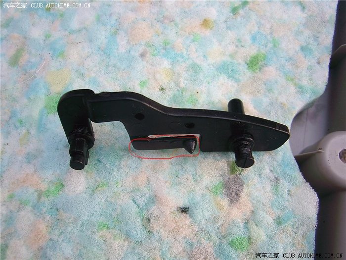

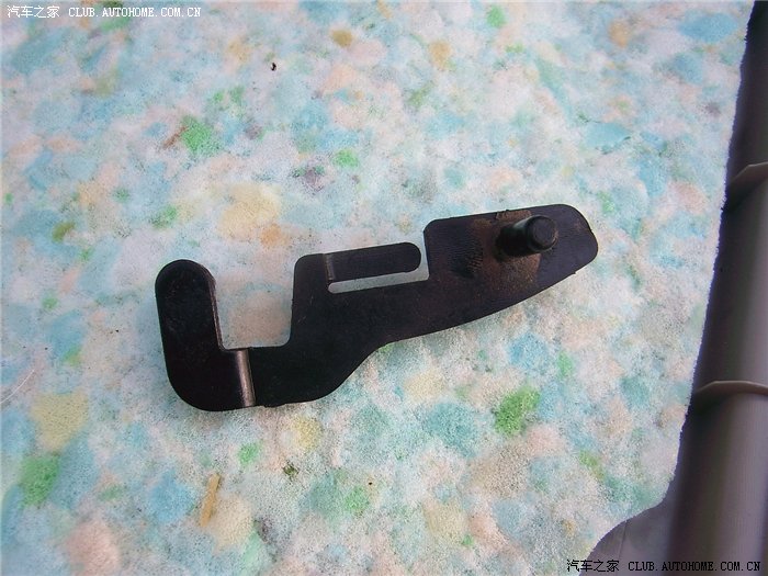

这就是所谓的儿童锁装置了

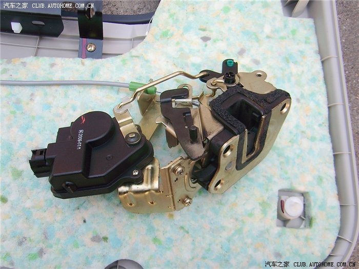

 这就是儿童锁的定位装置,一个塑料片,,,,

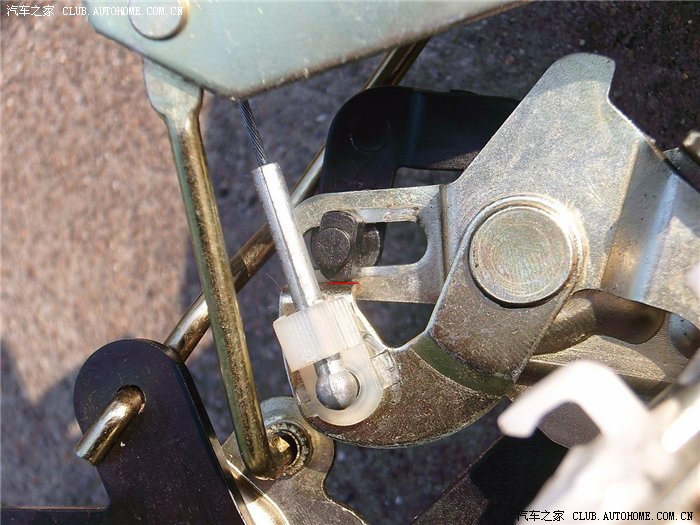

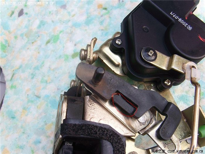

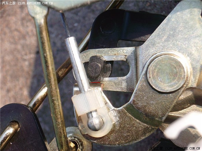

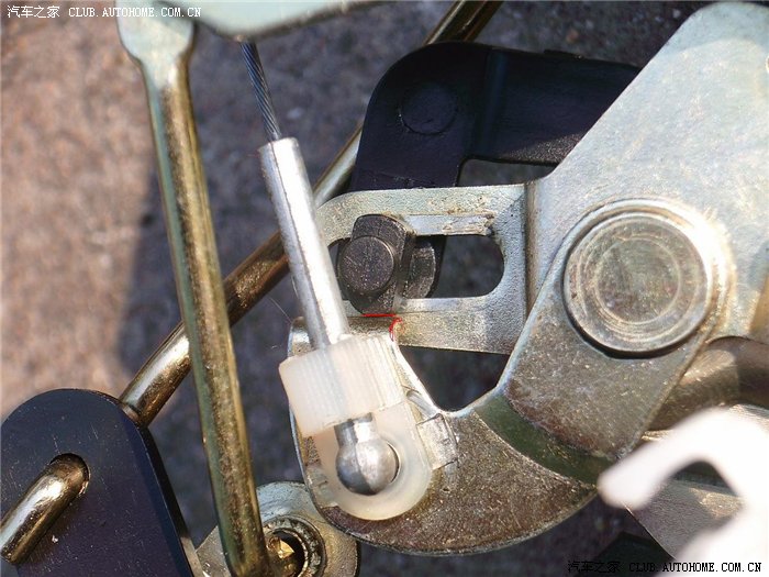

  细看儿童锁与其它部件的接触位置,标红线位置
 通过拉拉手发现这个接触位置会发生变化,越拉得多这个接触位置就越来越少,最后儿童锁就自动跳出来了,就是听见的咔嚓一声,看来问题就出在儿童锁装置定位弹力不够。
儿童锁装置拆下来了

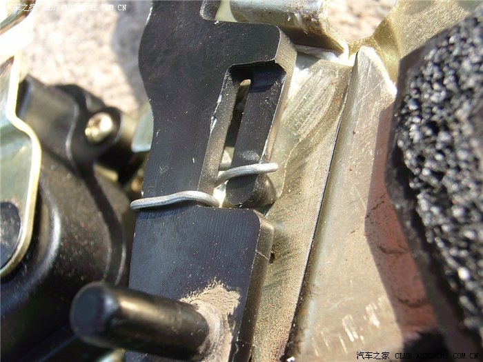

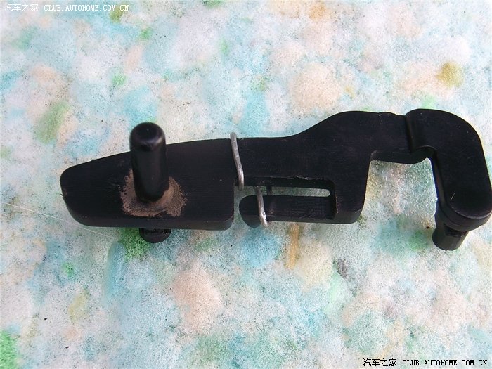

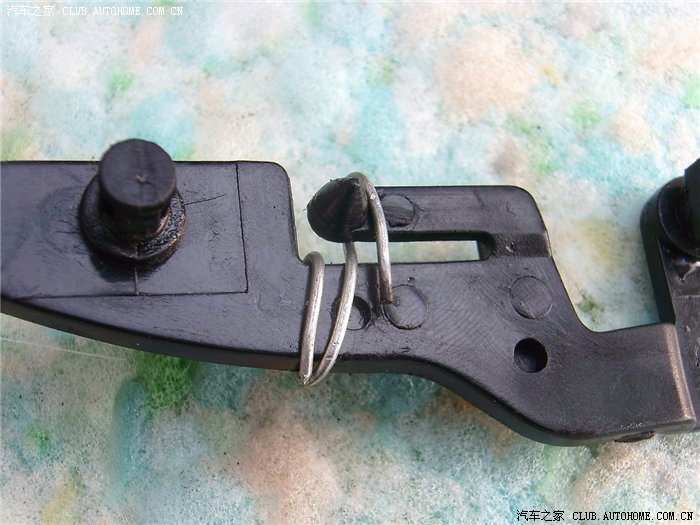

  多么单薄的一块塑料片,看上去已经没有多少弹力了,怎么能够使儿童锁定位,

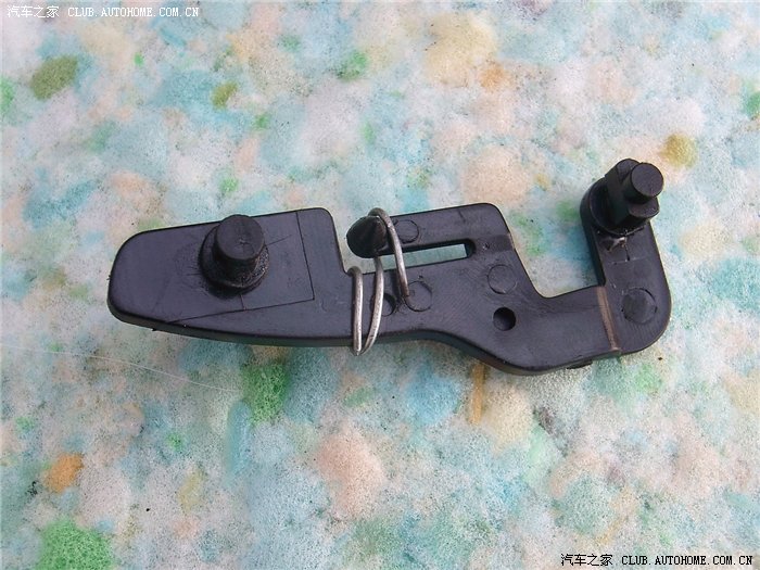

 于是找来一根小铁丝加以助力,我用的电话线里面的铁丝,在缠绕铁丝的时候不能使劲,因为塑料片太单薄,怕搞断,所以也没有多去加紧固定了,这样足够了,注意铁丝的缠绕方法,

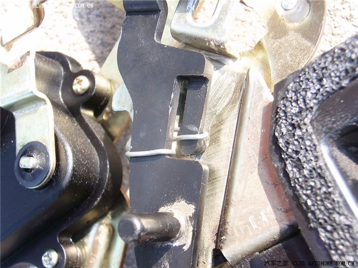

 安装上去的样子
 儿童锁弹力问题搞好了,接下来按原来拆的步骤安装好后,再用手扳动儿童锁就不是首先那样松松垮垮了,再也不用担心儿童锁自动脱落的情况了,
 看看前后儿童锁对比图

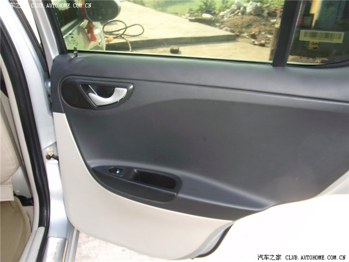

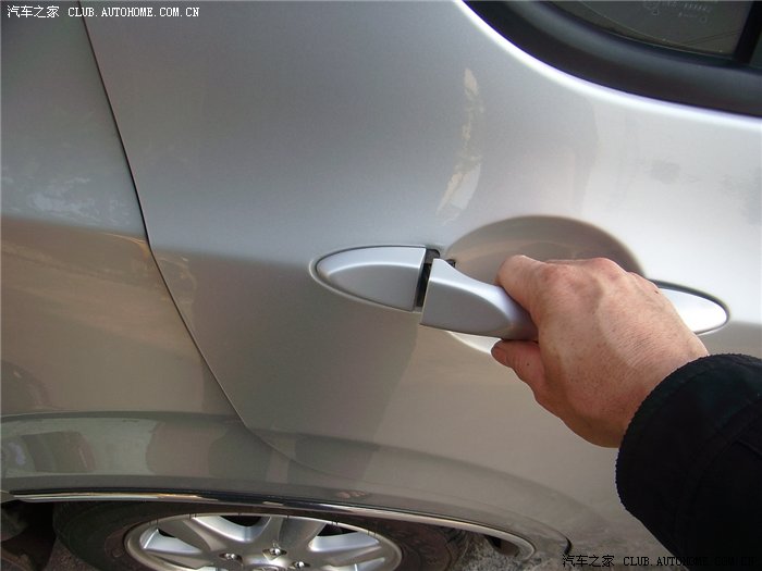

  一切安装完毕,就看看实际效果吧,
    不管是从里面还是外面开门,都是一样好开,之前就发现儿童锁经常有无缘无故自动落锁的状况,故经常有网友反应后门门锁从里面打不开,其实就是这个原因,今天就这样把儿童锁问题解决了,先用着,在做二保的时候再考虑是不是更换一个新的门锁总成,如果是同等质量的门锁就不打算了,这也再次反应江淮的质量问题还有待进一步提高,也希望江淮厂家看到我们网友们反应的小问题而加以尽快改进,让买了同同的车友们不再因为小小问题感到棘手而困惑。
