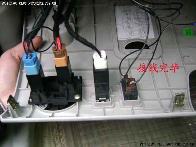

今天没事在网上找了一些朋友的作业,自己动手也将我的同悦加一个一键解锁,开关是淘宝上购买的网址不清楚了,只是在淘宝上找了一下“一键解锁”就找到了 现将个人改装作业完成如下:补充说明:(很多朋友按我说的去做将开关不加改装就使用,懂电路知识的人用万用表测试一下就知道,在开关处于原位时,解锁线与地线是常通的,这样不行搞不好要烧掉中控,必须改开关,今天是2010年10月6日所以加上这么一句)。

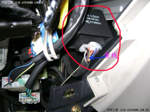

一、安装步骤:1、用螺丝刀拆下仅有的一个面板螺丝,拆下面板。2、找到中控线路中黄色的一根线,这就是解锁信号线(只要将这根线通上接地信号,中控就会解锁,所以只需要在黄色解锁线和地线上接一个开关,就行了)。
3、一定要找准黄色线所在的插头(不要搞错了),轻轻地将插在中控器上的插头拨下,由于设计原因位置很小不好拨(是安装中最难的一项)

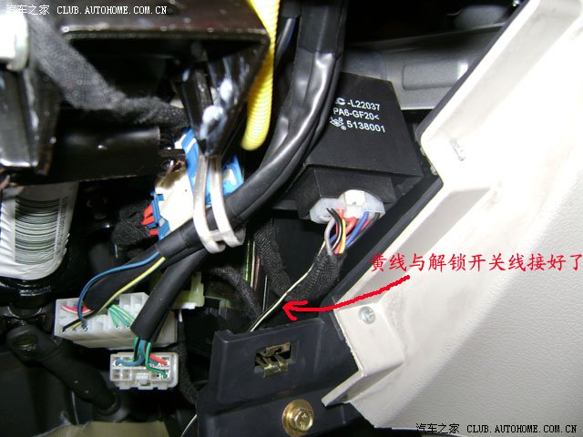

4、现在开始接线,将解锁开关上的白色线与中控插头上的黄色线相接,可以采用以下两种方式中的其中一种进行。①如果怕麻烦,就可以直接拨开中控器上面的黄线用解锁开关黄线与它直接相接;②如果不想破线的话,就要用牙签将中控黄色线反向穿出中控插头,把解锁开关白色线与穿出的中控黄色线接插部相连,连好后将其复原至原插座内。
5、找了好久,终于找到了接地线的地方,将解锁开关另一根线接地,接地点可以选择在其中的一个螺丝上。如图:
6、线接好了,开关上还有一根灯线,我顺便接上这样晚上就可以随同其它灯亮起来了!
附!如果想加一键闭锁功能可将中控黄色线对面的蓝线接到解锁开关的另一空余端脚就行了,因为个人觉得加锁没有多大用处,车速上40km,中控会自动加锁,40km以下加锁反而多事。
