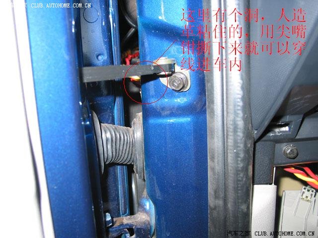

然后比较有难度的是穿线,三根从车头穿到驾驶位,这是车头进线的位置,记住是穿3根线,我买的线都很粗
线从车头进来后顺着轮眉盖穿到快到车门位置。我穿线都是用一根较粗的铁线先穿好,然后从另一头夹住电线往回拉的,不知道大家有没有更好的办法
进线位置,图上有说明,注意看
进线的洞洞

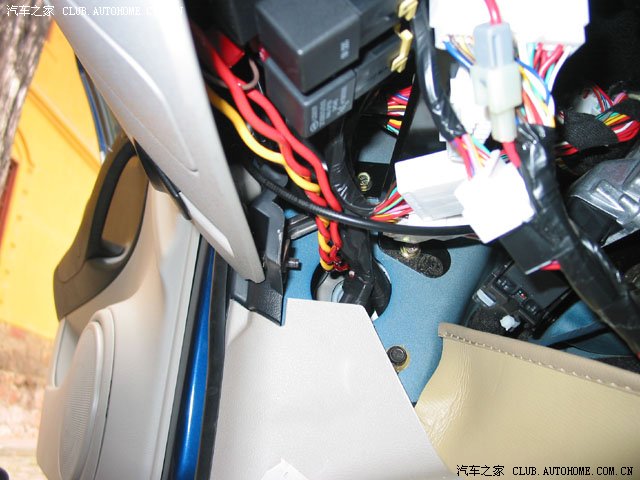

接开关,旁边黑线那根是我接的一键开锁,论坛其他车友有很多教程,再此不罗嗦。
