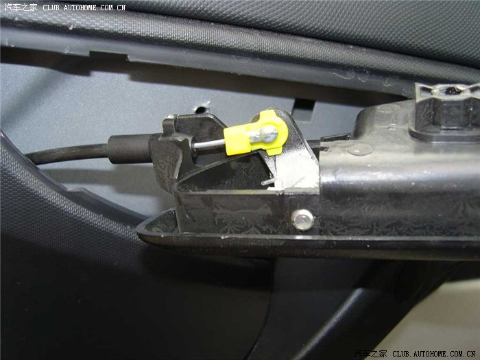

关于同悦门锁拉线卡扣滑扣造成无法从车内开门的解决方法:
同悦的车门内车锁拉线头的卡扣可能是有点软,所以容易造成拉线滑掉,从而无法从车门开锁,现将解决方法公布,希望对大家有用,
上图

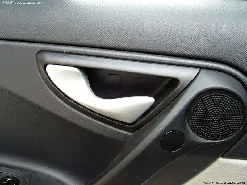

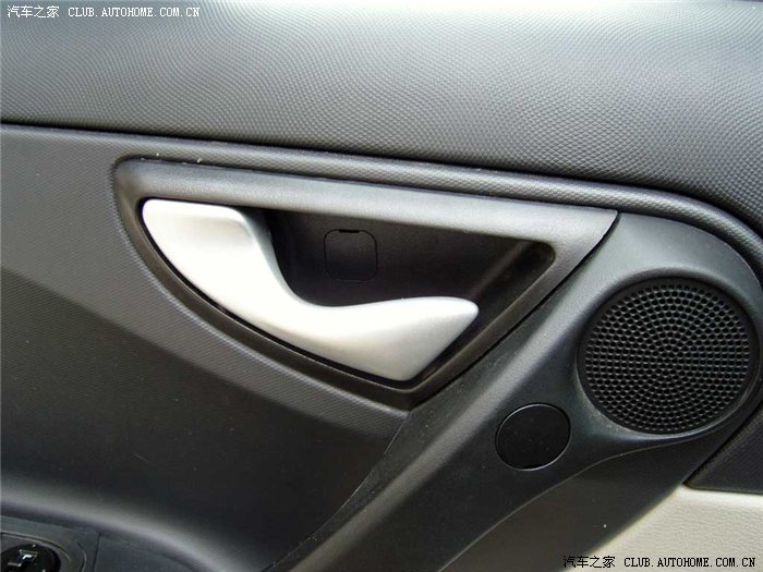

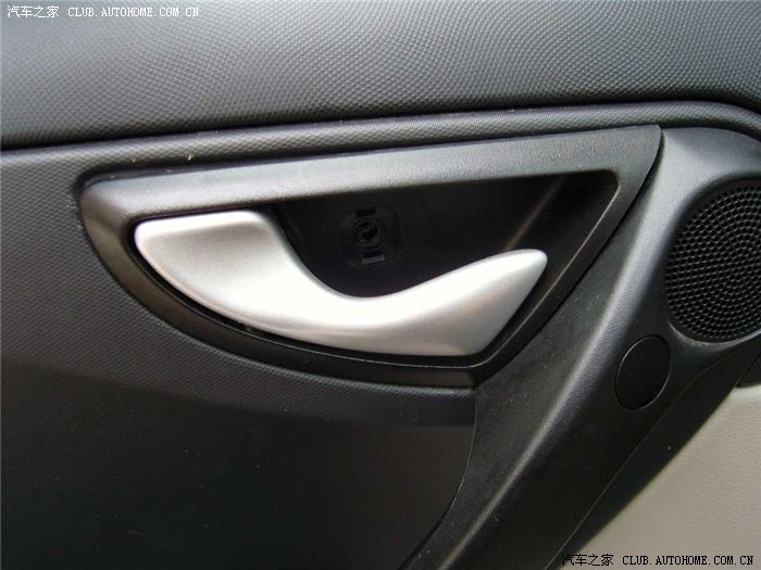

这是我的车门内拉手位置

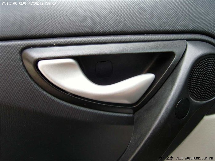

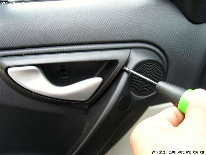

用一字螺丝刀从这里别一下,把上面的盖弄下来

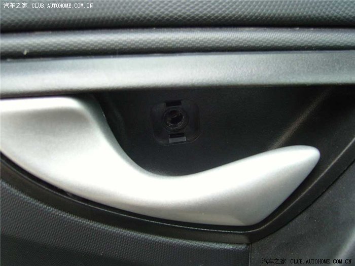

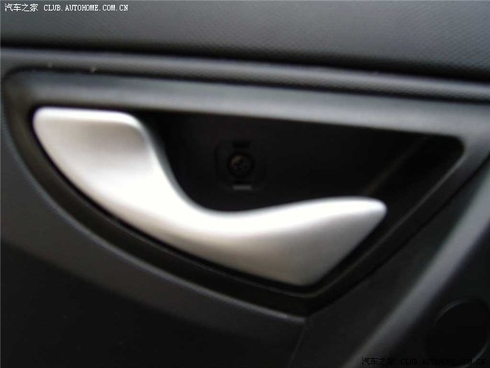

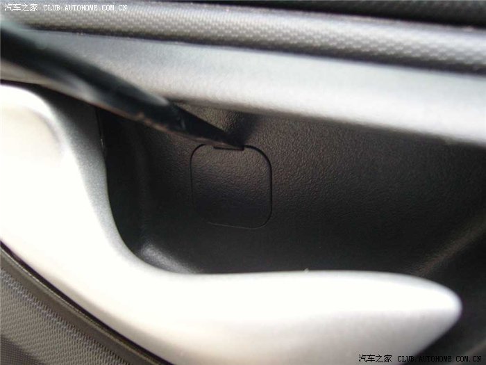

弄下来之后,就能看到里面的螺丝了,
不用说,用十字螺丝刀拧下螺丝
这里用一字螺丝刀在这个位置向左边方面别一下,拉手位置就能拆下来了

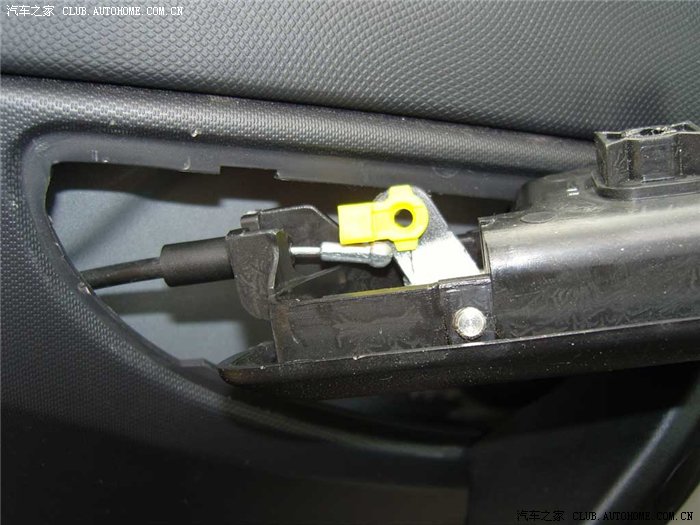

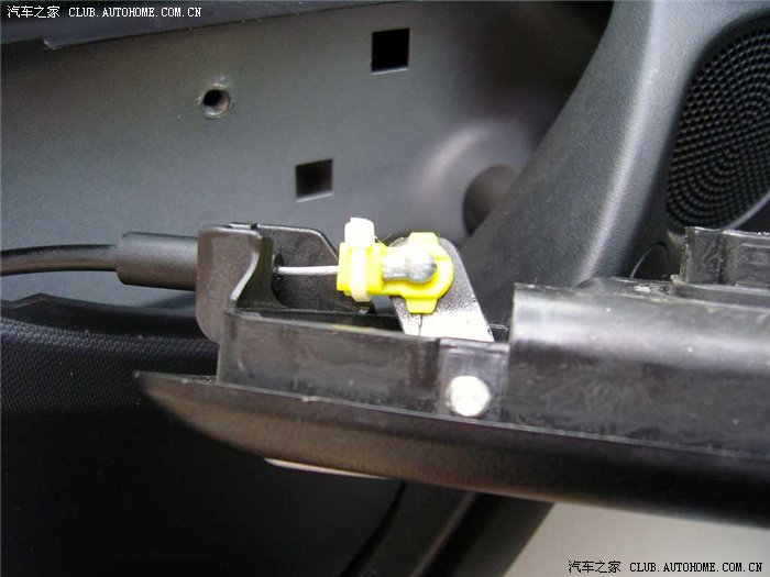

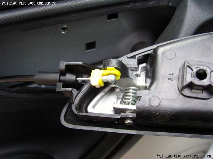

打开拉手位置,这是里面的结构图,大伙看看,一般都是这样的拉线头从黄色的卡扣里滑了

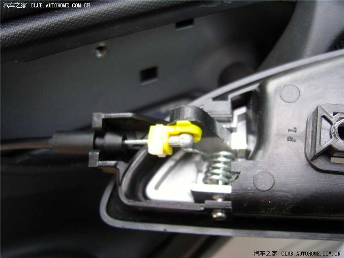

解决方法开始了,首先将拉线头装进卡扣里,如下图所示

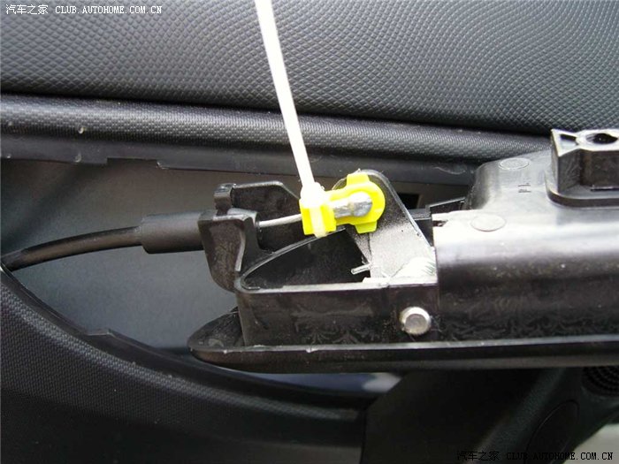

秘密就在这,用秘密武器扎上,嘿嘿,注意位置,这个位置不影响门内拉手活动
剪到多余的部份
再来一张,细节
同上.细节
然后装上车门拉手,装好后的图
记的盖上外面的盖

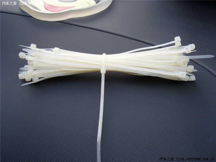

这就是秘密武器,很容易找到吧

这是我的车门内拉手位置
弄下来之后,就能看到里面的螺丝了,
不用说,用十字螺丝刀拧下螺丝
