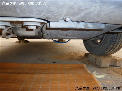

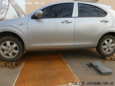

上星期更换了五档齿轮,没有换齿轮油,这几天天冷,空挡踩下离合异响比原来多了,前几天网购的全合成齿轮油今天到货了。等不及五档磨合了,直接更换了。没有地沟,找了四块地砖,将车开到地砖上(水平不行,几次才开上去)。下面铺个凉席,钻到车下开始作业了。更换齿轮油难度不大,但找到放油螺丝和加油螺丝就要费些劲了。为了让车友看清位置,钻到车下拍了不少照片。

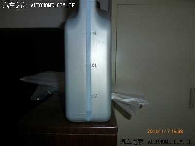

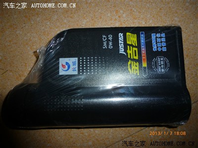

网购的全合成齿轮油175元
口部缠了胶带,防止漏油
2.3升的容量,足够(4G13的机器,青山变速箱,VVT的就不知道了)实际加了两升就往外溢油了

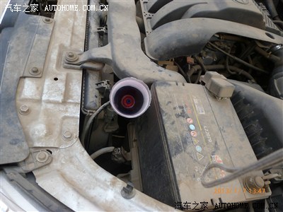

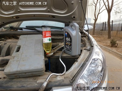

自制加注工具,依靠重力加注。两升油用了两个小时多。
很好做的,我的管子有些细了,重力加油非常慢

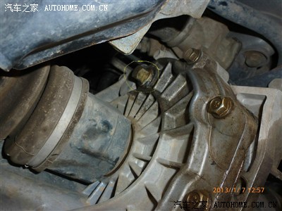

红色圈圈的是加油螺丝
黄色圈圈的是放油螺丝
这个全景,黄色的加油螺丝,红色的放油螺丝
黄色的加油螺丝

从另一角度拍的加油螺丝
又一张全景,黄色的加油螺丝,红色的放油螺丝。
换个角度接着拍黄色的加油螺丝,绿色的放油螺丝

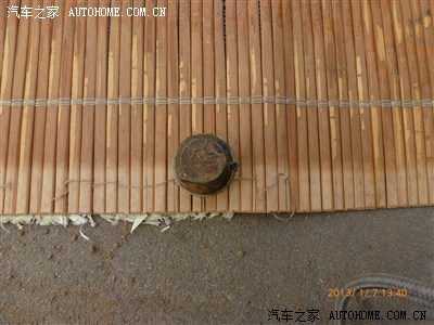

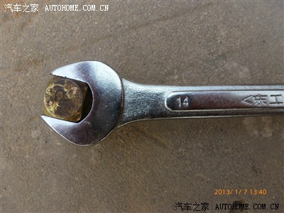

加油螺丝和放油螺丝都是方的,看清楚尺寸了
 一个加油丝。一个放油螺丝,尺寸一样

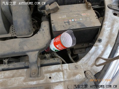

管子塞进加油孔(黄圈内)
换个角度

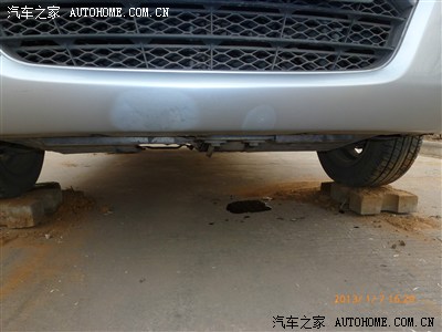

放油图

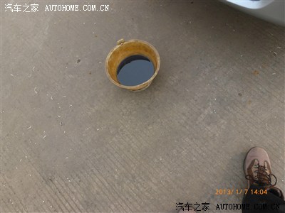

刚才放出的齿轮油
很黑了。用了两年半,1.7万公里
固定住了,加油太慢了,先走了
从下面看加油管
车子是这样支起来的.提醒一下,车一定要停牢固,那两个螺丝特别紧,拆时车会晃动的,手刹要拉紧,一定确保车轮不能滚动。(千斤顶顶起相对安全,放油时再把千斤顶放下,确保油流完)
还在加油
加满溢出了。

看清加油螺丝直径,以后用粗的管子,快
