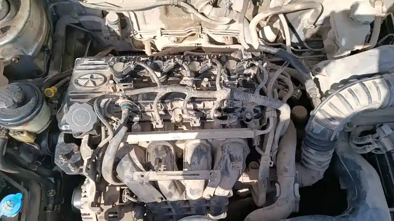

过程,步骤:
1、准备好气门室盖垫和火花塞密封圈。2、准备好拆装工具:长杆套筒,长杆一字螺丝刀一把,、火花塞拆装专用工具。3、用套筒拆掉气门室盖螺母和高压帽固定螺母,拔出火花塞高压帽。4、用火花塞专用拆装工具拆出火花塞,拔掉气门室盖上的废气阀管路接头。5、用一字螺丝刀撬开气门室盖,并取出气门室盖。6,用一字螺丝刀翘下气门室盖上的四个火花塞密封圈,翘下旧的气门室盖密封圈。7、把气门室盖密封圈和火花塞密封圈安装在气门室盖上(无需打胶)。8、把气门室盖和发动机位置对应好,把四边的螺母逐渐上紧。9、把废气阀管子接头接上,把4个火花分别放入4个火花塞安装口,用火花塞专用工具拧紧。10、四个高压帽扣紧火花塞。11、进入驾驶室,打火,正常就进入最后一步,用套筒把4个高压帽固定螺母上紧。12、气门室盖安拆完成。图解顺序是从下到上看。
