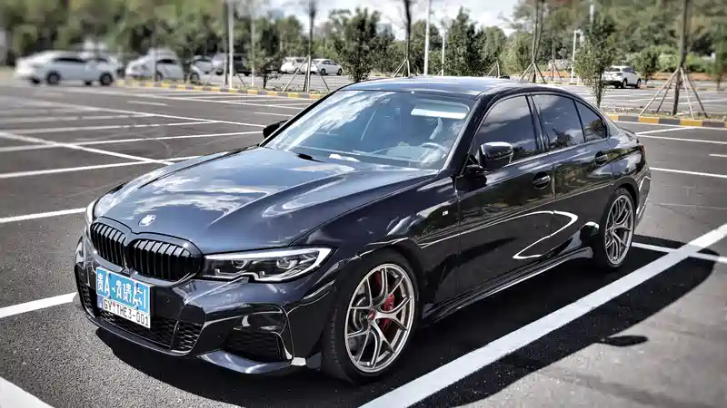

定妆照镇楼。走的路线比较素,算是心中目前比较满意的一个状态。

现阶段的姿态,前后两指!

轮毂就像新鞋,实用性和安全性保证的情况下,越符合心中预期越好看。其次就是关于选装和预算问题。
预算充足建议一次性到位,选择正品大品牌,一劳永逸。预算不足,选择国锻。但是国锻≠国断!
现在的卖轮毂的五花八门,基本上都是某宏的锻胚,然后来图加工。众所周知国锻都是精雕产物,国锻大部分的轮毂不像大厂在锻压的时候就已经有了雏形,这就导致很多轮毂其实没有考虑力学结构,来一张图就做,网上也有一些真的就断掉的案例。但是这个是很难界定一个国锻是否合格的标准了。所以最后我选择了HG常用的STAR FKK,款式方面如果不会选,就选BBS经典款.......百搭!
数据方面,较为保守,为了搭配原厂225 19 40 和255 19 35的轮胎。
所以数据选择的是:前 8J ET17 19寸 后9J ET32 19寸;
颜色冻金,这个颜色在阳光下真的是闪闪发光!就是特别容易脏!

两指的高度,已完全符合自己的要求!
