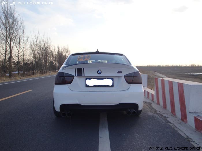

           3  我的中段也折腾了2个多月,排气其实除了头段和尾段,中段的技术含量有限,所以在一哥们的改装店自己制作中段,中段的前半截双管用原厂粗细,后半截比原厂粗5—8%,不要中包,装上后起步1到2挡升档比原厂快一倍(325的1挡太让人无法忍受了),换挡冲击小很多,转速爬升也快了一倍,0到100的加速猛了一些,但是油耗增加了0.6,由原来的11.1变成11.7,其实很多325的油耗都在13左右,暴力的在16多,不过我这部真的油耗很低。不过还是逃脱不了烧机油的命运,4000公里烧一升。

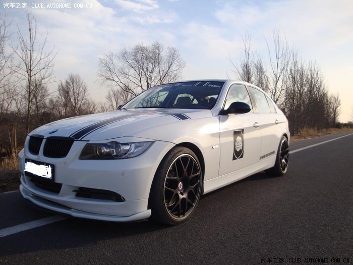

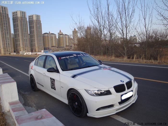

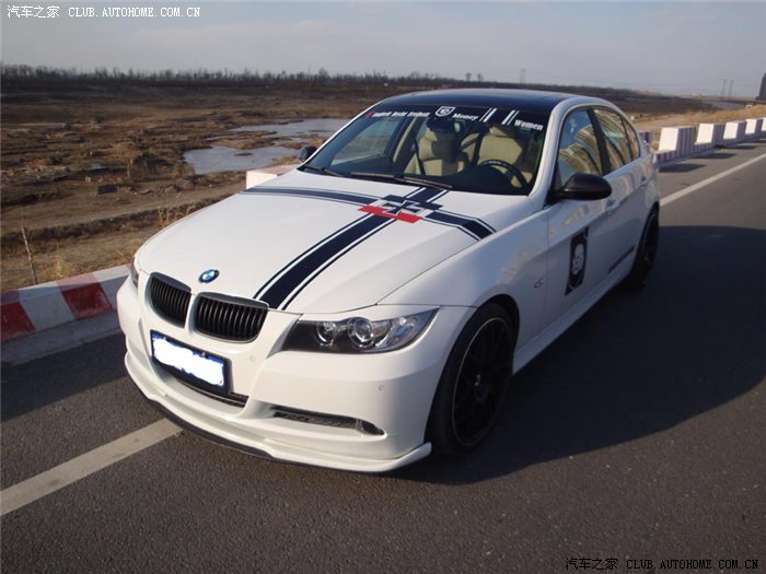

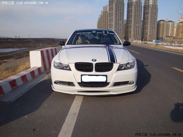

-                                     改装清单:
                       1  HRE轮毂4只,真品,
                       2  米其林PS2轮胎4条,真品,
                       3  BREMBO 6活塞前刹,真品,
                       4  REMUS 4出尾排,真品,
                       5  中段排气,自制,
                       6  HAMANN  前扰流,仿品,
                       7  碳纤前下巴, 自制,
                       8  AC后窗扰流,仿品,
                       9  M3 CSL限量版尾翼,仿品,
                       10  碳纤后视镜,仿品,
                       11  M -TEC后尾杠,仿品,
                       12  BREYTON垫片,真品,
                       13  前灯眉,仿品,
                       14  熏黑中网,台湾,
                       15  全车贴纸,喷漆,自制。
     尾牙,弹簧,防倾都没改,准备机械增压后再改,因为动力有限,装上后有点浪费,原厂悬挂应付现在的动力够了,光是加大操控极限而没有动力的支持,总是感觉别扭,目前主要改在外观。
                            以上全部费用人民币12万。。。改的不好,哥们儿们砖拍的轻点~·~~~

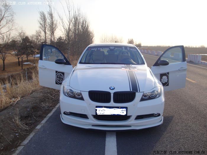

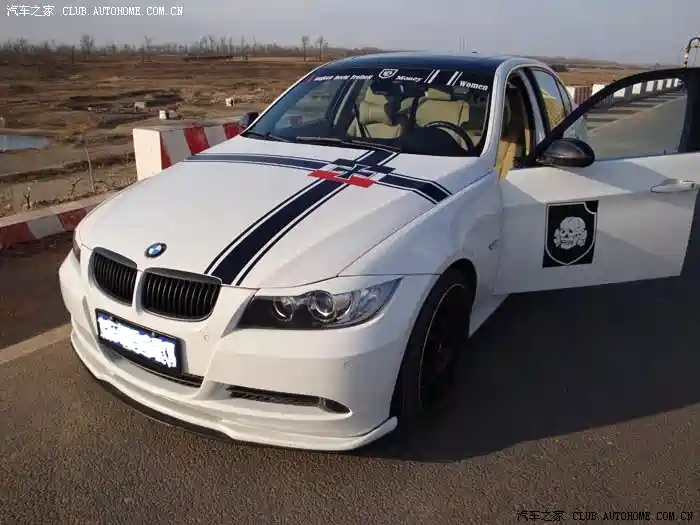

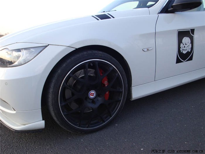

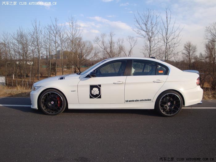

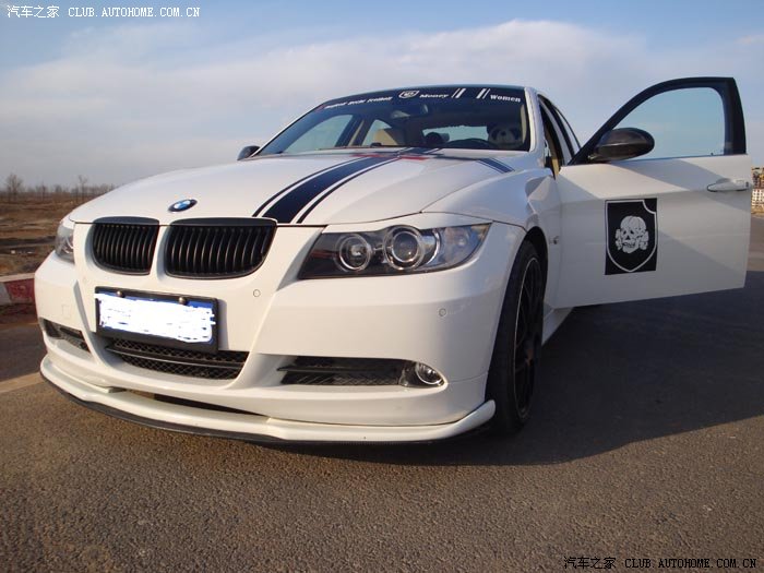

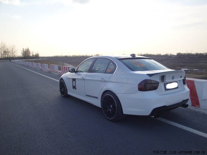

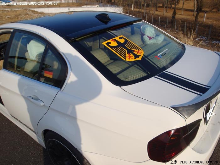

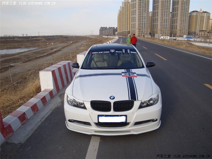

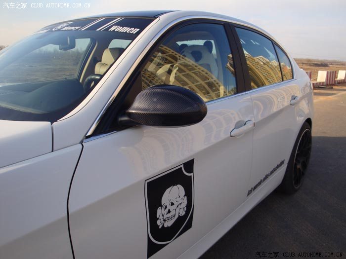

前引擎盖铁十字标志及国防部旗帜,车门是“骷髅师”的标志,源于中世纪骑士标志。
副驾驶车门“北欧师团”,维京人标志

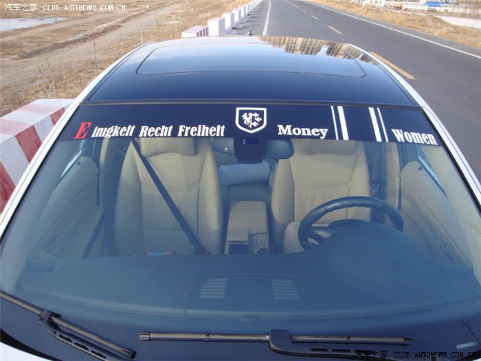

前风挡中间“查理曼大帝”标志,左侧是德文“统一,民主,自由”,右侧调侃一下,英文大家都认识,哈哈哈

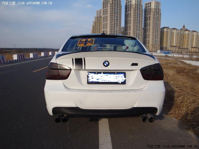

后车门底边德文“意志决定一切”

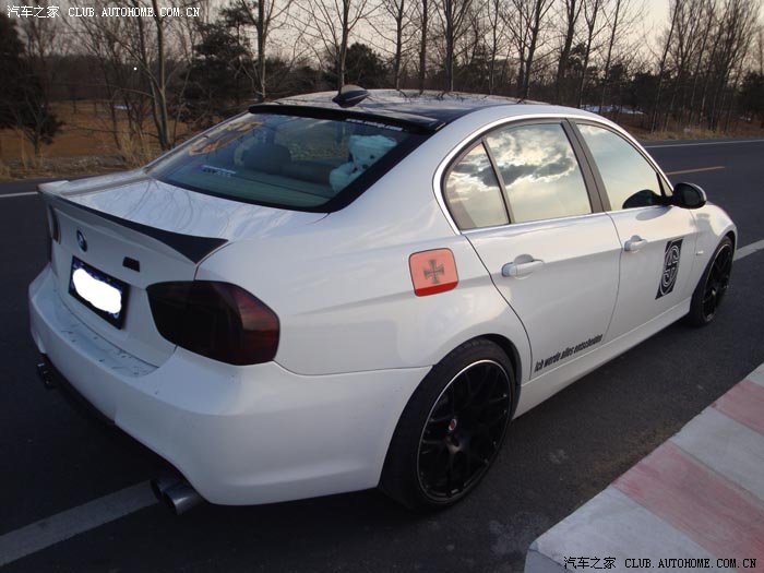

后窗中世纪德国比较古老的一个标志,朋友说的,不知来源是否准确

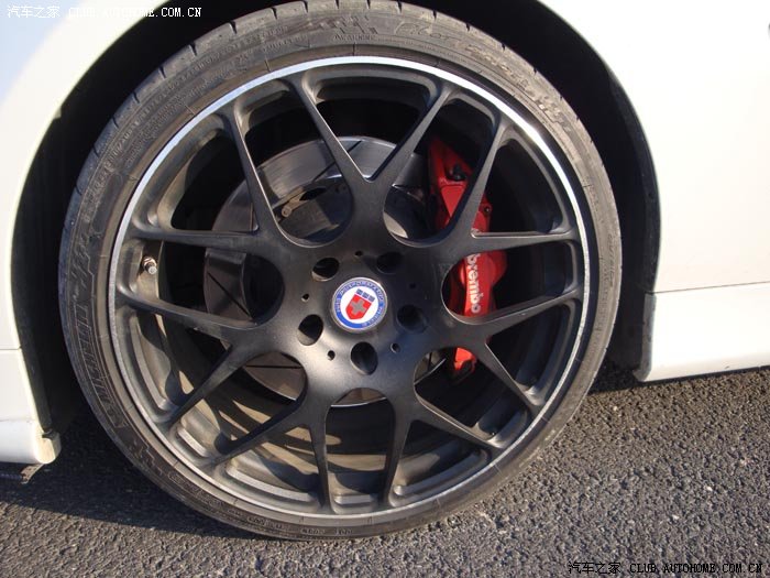

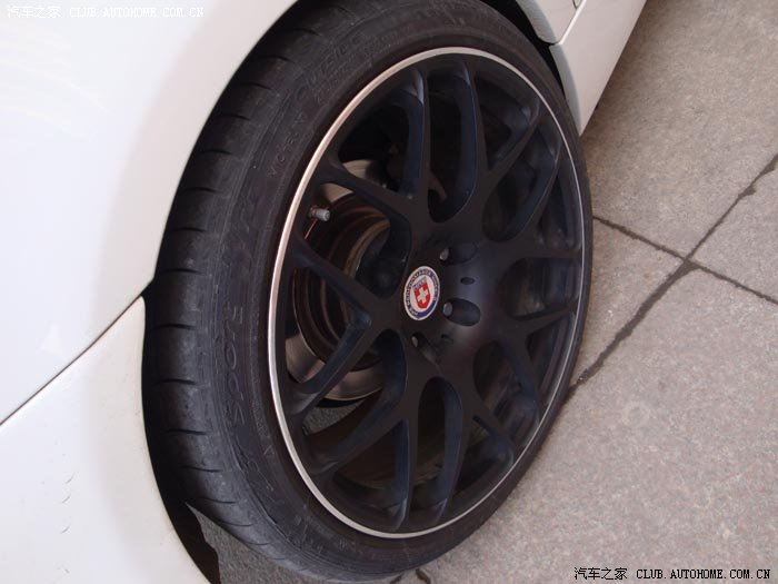

HRE轮毂,225 35 ZR19 米其林PS2,BREMBO6活塞卡钳,355划线盘
后轮 275 30 ZR19,太宽,胎径太大,准备换掉,影响加速
REMUS尾段,声音太低调了

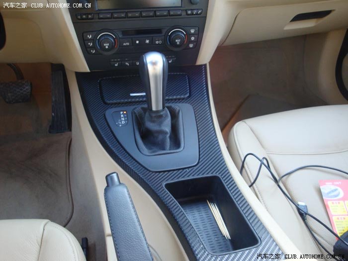

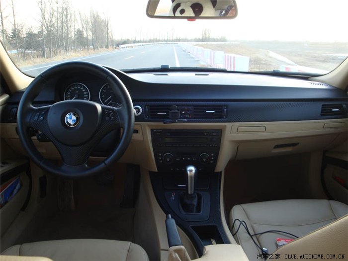

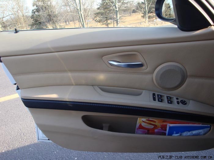

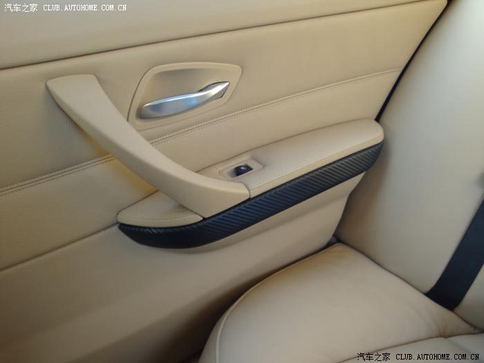

驾驶室,

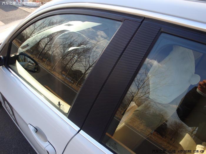

朋友店里贴的,活儿很细,
