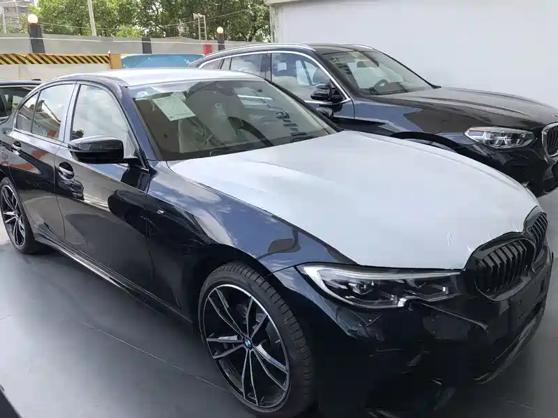

◆标轴的车身看起来就是比较干练和舒服,唯独屁股收得有点快,后期必须加个尾翼来弥补一下。
◆新款3系的炭黑色,在阳光照射下有点泛蓝色,买一送二的颜色,非常多人选择这个颜色。
◆6300元选装的原厂791轮毂,配的是倍耐力的Pzero轮胎,干地抓地力一流,缺点就是防爆胎太硬太嘈了。
宝马的主动式进气格栅,四根鼻毛特别性感。

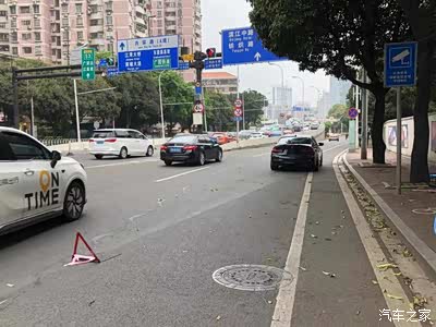

2020年4月生产的,还是逃不过漏冷却液的命运。
如果漏冷却液,建议大家不要再继续行驶了,停靠路边拨打厂家电话等待拖车救援(厂家救援免费)
教大家一个判断车子底下漏的是不是漏冷却液的方法,拿纸巾沾一点起来闻一下,冷却液是绿色且有气味的!
厂家的拖车救援是免费的,也可以在My BMW 中找到厂家的拖车救援服务,或者按车内天窗那个位置的SOS拨打厂家电话,厂家客服会与你确认拖车救援的位置。
吐槽一下原厂配的三角架(左下角)
质量堪忧,车来车往的,尊贵的BMW就配这样的质量的三角架?

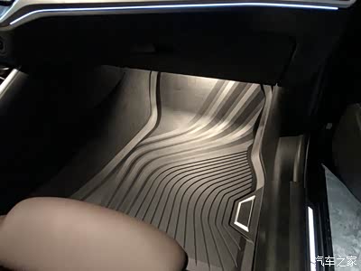

副驾驶-原厂全天候脚垫。
缺点:容易粘灰、有点滑
缺点:容易粘灰、有点滑
