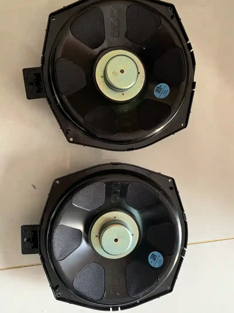

1.改的哈曼两门高音,和高保真的8寸低音,带箱体,改后有点提升,总感觉还不是不够好,只能给45分左右。
匈牙利产高保真低音

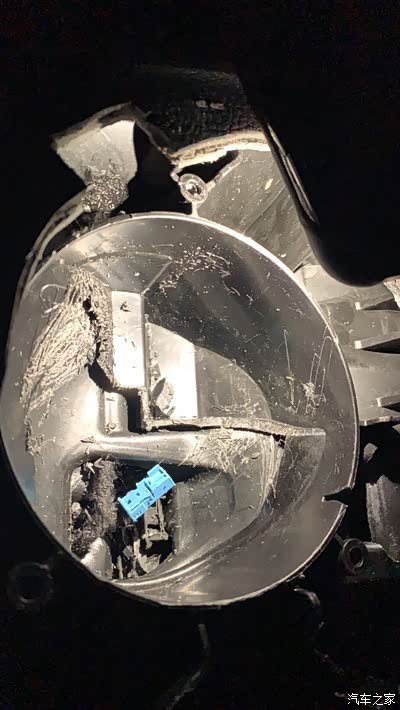

2.又加了中置高音和中音,也是哈曼卡顿,TB买的,心知肚明,肯定不太正,可能是没有功放的原因,中置高音在开大音量的出现破音,后来又拆了高音单元,只保留中置中音,也算是满足心里愿景。总分加5分,总分50。

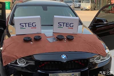

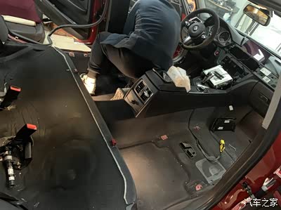

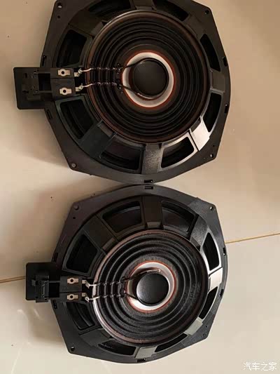

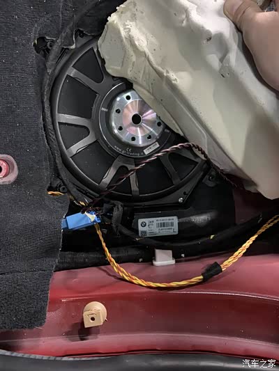

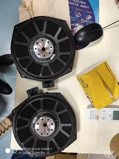

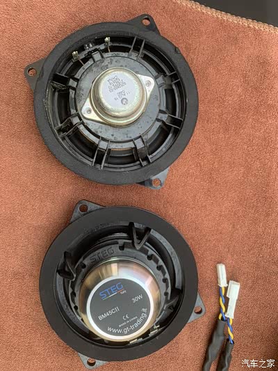

3.开了一段时间,实在是不满意现在的效果,刚好本地店有全能隔音搞活动,刚好凑着改了四门喇叭和低音,品牌是意大利史泰格BM45 中音 ,BM8低音,因为喇叭是宝马专用的,安装也比较方便,也适合宝马的功率推,我也不是特了解这个品牌,应该比加哈曼喇叭强吧,看做工和质感就不错啊。四门7张止震板,一下午改好,改好后,喇叭发的声音确实比原车好很多,总体来说还算满意,喇叭很贵的,价格就不讲了,想知道价格可以留言,我再回复。再加10分。勉强及格60分。
对比出伤害啊

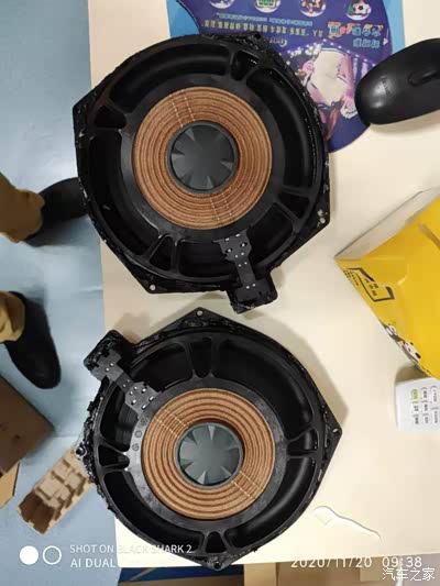

凶悍的低音

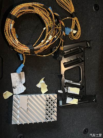

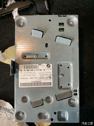

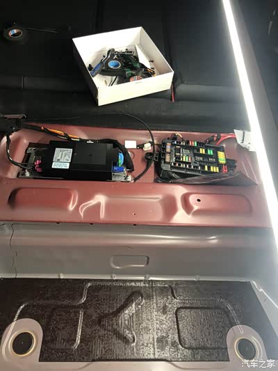

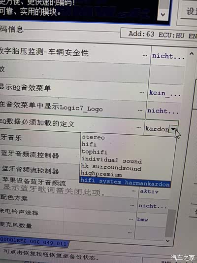

4.等到双十二,又想加功放,在论坛各种搜数据和建议。思来想去,决定加哈曼卡顿小功放360w,可以不用更换已经换的bm8低音单元,就这样,在看别人的帖子看到了钢琴Martin老师,就找他买了小功放线束支架,总体也不贵,到货后找了上次帮我改史泰格喇叭的老板安装的,安装的很麻利,俩小时搞定,给了200安装费,又找钢琴老师远程激活哈曼小功放,免费的,总共6种EQ设置,试了所有,最后留下hifi svstem harmankardon这个EQ。音质跟没有功放完全不一样的感受,声场和效果超满意,还是有功放推出来的音乐好听啊,低音很震撼!可能是我这个低音单元单个2千的缘故。呼呼……我可以给打80分。
收到的全部
小功放

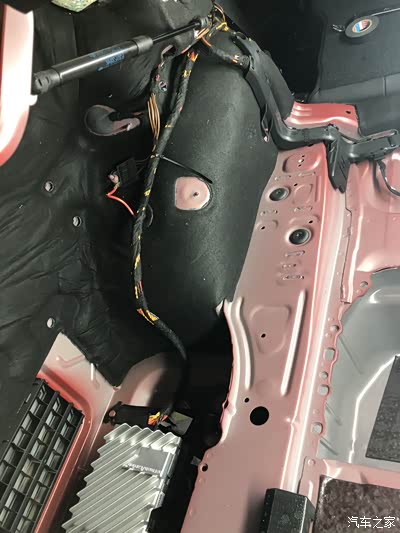

电源负极
凶悍的低音单元

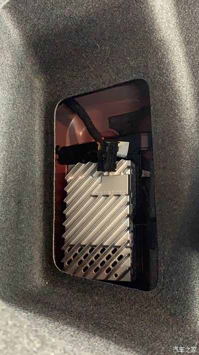

安装好的功放
原车取电盒接电,安装新的保险丝

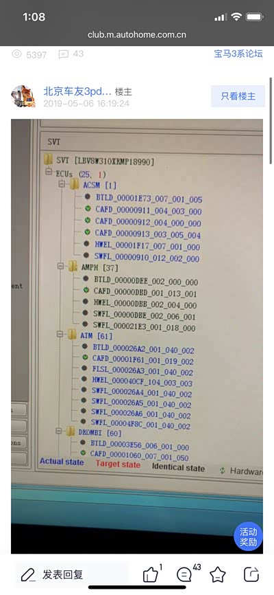

激活后的音乐EQ模式

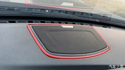

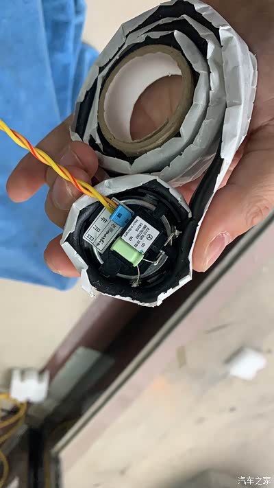

(因为后门没有高音单元,又从老师那发了一套高音单元,老师推荐的,也不贵,靠谱)
奔驰的,很不错。
