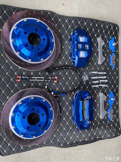

最新更新:刹车改动 ENDLESS EC670/370E字碟套装 拆下 换上 ENDLESS MONO6 Sports 一体锻造6活塞/355E字碟
为什么都是ENDLESS 刹车 还要换呢?除了最主要的爱折腾以外,就是比较看重这款MONO6 Sports的性价比。一体锻造的六活塞卡钳,单卡钳2.67KG,比EC670单卡钳轻1KG,这可是簧下质量。其次 一体锻造的卡钳相比分体锻造卡钳抗形变能力更强,卡钳强度更高,同时这款卡钳的散热性能更好(虽然可能用不上,但是万一用上那就是大用啊)

1??刹车:这个是我提车甚至提车之前就已经确定了的改装项目,没有过多考虑,我确定的就是ENDLESS EC670/355E字碟全原装套装,6月多交的钱,一直等等等,到11月14号才到货,11月17号才装好。
刹车升级的方案是:前轮ENDLESS EC6770卡钳、ENDLESS 370 E字碟(这是ENDLESS独特的标志)、ENDLESS MX72刹车片、ENDLESS 原装位油管、ENDLESS 原装合头桥马;后轮 ENDLESS MX72刹车片、GOODRIDGE钢喉。用的AP DOT5.1刹车油,脚感虚位几乎没有,点一点刹车就有了。

改完刹车之后的感觉:
目前形势了300KM吧,还没有过磨合期,所以也是没有太激烈的驾驶、制动。但是就平时80KM内速度的制动体验,这么说吧,我有点晕车了。因为还没有适应新的刹车制动曲线特性,所以按照原厂刹车踩得深度,造成车上的人都说会有点晕。。。但是我自己感觉没怎么踩。(踩多少有多少,想停就能停)

正品验证,看通风槽内的材质密度
370MM直径的盘,重量仅8.75KG。

后轮还是加了一套加大盘,直径355mm。宝马三系后轮做加大盘的案例不多,因为可以直接改后卡钳。
看看这对狗骨头,等下有妙用
三系行车制动系统跟驻车制动系统分离,所以后轮合头要做三片式
ENDLESS 的标志性E字纹
BEASA定制款合头桥码
这个蓝色 漂亮
没换加大盘的样子
换完之后的样子,是不是饱满了许多
再好好看看
两张图片对比一下
加大盘VS原厂盘,别看加大盘更大,但是重量更轻哦
这就是狗骨头的作用
