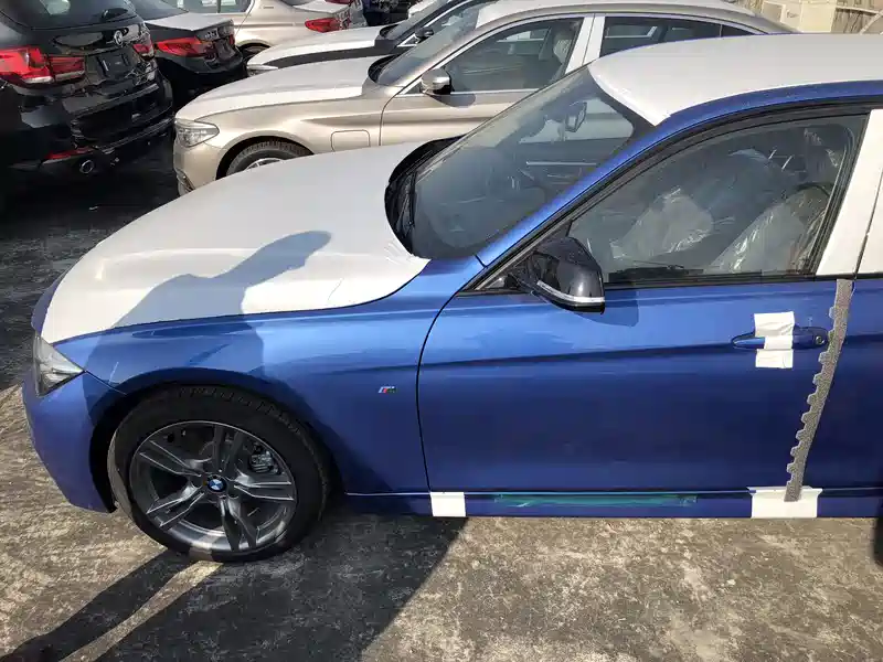

这是当时候和家人一同过去提车的当天。蓝***lingbling的耀夜F35就是帅。我也出镜了,只不过是地上拿手机的影子先生罢了^o^。

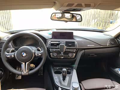

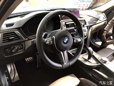

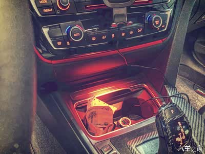

第一步肯定要改内饰,原厂的光滑塑料感十足的内饰是什么鬼,土里土气的难看死了。然后有了下面的一张内饰定妆照。
TB买的小灯自己动手就能装上,非常简单,牛气十足。

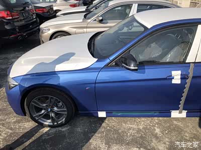

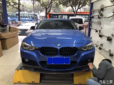

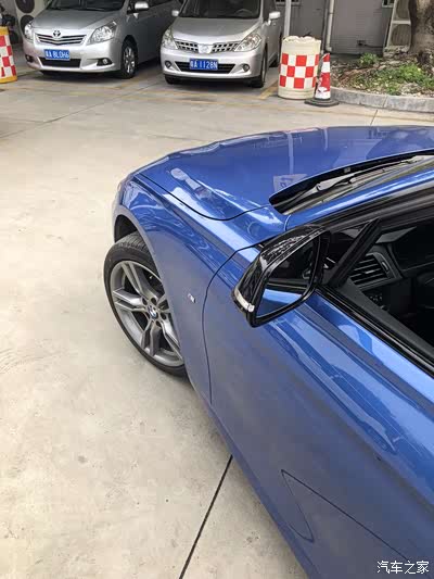

2019年2月23日安装前铲外观小改
小三第一次上手术台(有点小题大做)毕竟挑了好几条 才选到最后这条吻合度是最高的。上车之后就是帅,黑色的碳纤维也让视觉有下压力,让车看起来没这么高,满足当时候不舍得花钱改避震的一点YY心理。现在回想一下,还真是有点掩耳盗铃的感觉,LOL.....

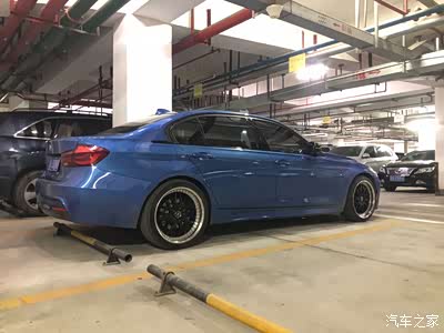

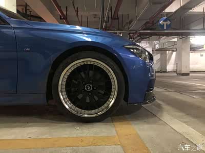

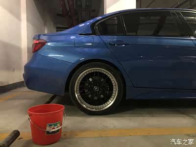

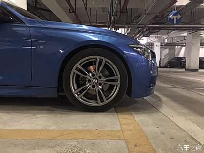

2019年4月16日换新鞋-19寸WORKREZAX复古圈

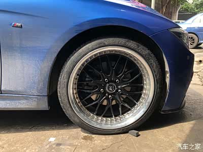

接下来盘算了很久的事情也到来了,引用溜溜哥一句话”穷改不能穷了轮圈”,必须整好一点的。然后work REZAX的轮圈映入我的眼帘,虽说是停产很久的老圈,但是胜在款式稀有。路上很少见,但是糟心的事情也是伴随这个轮毂一同出现,因为太相信关某人的话,搞了回来之后,发现中饼装反,以致我的一边前后轮毂是向外突出,一直没想懂,还特意去了4S检查车轴有没有问题。结果4S反馈,车轴完全没问题。后来在宝马群认识了一位靠谱的店家,帮我检查了一下,结果发现是我的这个三片锻造的轮毂中片装错了。然后我各种向卖我轮毂的人讨个说法,呵呵呵,钱收了就不认人,还把我推给供货商,供货商也是踢皮球,说售出就不管了。所以奉劝大家,太熟的朋友,自己多个心,买东西不要完全相信,分分钟他洗你的血,后来自己掏钱重装,配螺丝(非常头疼的事情)又没了10多张毛爷爷。还好装回之后,已经没有前面说的左右不一的现象了。
正因为这个菊花状的中间设计 和其他大街上经常看到的BBS抛边轮毂不一样的特点,吸引了我。弄好中片的的当天,看上去还是挺和谐的,心情也变得好了起来。

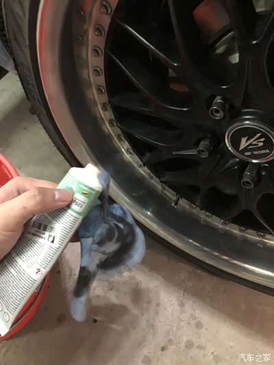

抛光神器了解一下。目前还是前3.5指头 后2的状态。
我还记得有一天晚上去接老婆下班,一个路人甲走过来敲了下我的主驾门,令我惊讶的事情来了,他前后打量了一下我轮毂,反复看了看,然后口里说了一句,“哥,你的轮圈很好看,我第一次看到这个样式,NICE”。还竖起了大拇指。
当时候,我的想法就是,果然没买错,还是有人和我一样欣赏这款WORK的轮毂。然后每个星期都拿着抛光剂,提这水桶下地库洗轮圈和抛光。估计路过的人都是带着疑问的眼光看我。没办法,实在是太喜欢这个轮毂了。

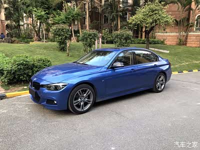

2019年8月9日轮语俱乐部车友小聚
上前铲的前一天和车友们在二沙岛合了个影。只是素车时候的照片,避震还是原厂避震。

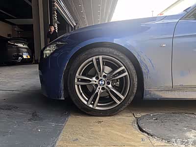

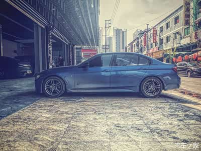

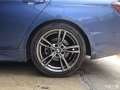

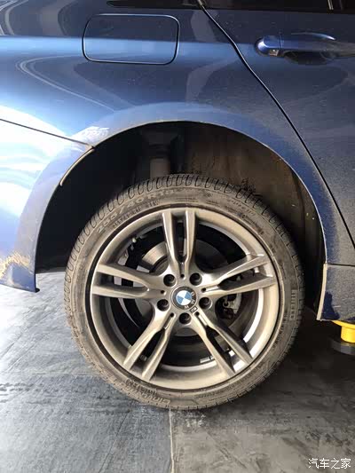

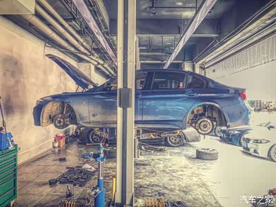

脏兮兮地开到店家,这个原厂高度也太感人了,前3.5 后3.5 现在回看以前的照片,终于明白恐高症的用车人群心态原来是这样。

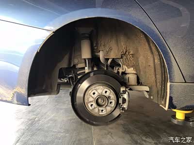

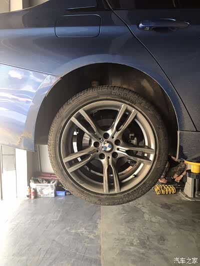

上升降架子的后轮状态,太惊人了,原厂避震的高度,不看不知道,一看吓一跳。
先剧透一张,改完后面避震上机的效果,和上面原厂避震的高度也差太远了。虽然还没下架,但是已经感觉很实质性的改变

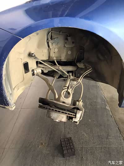

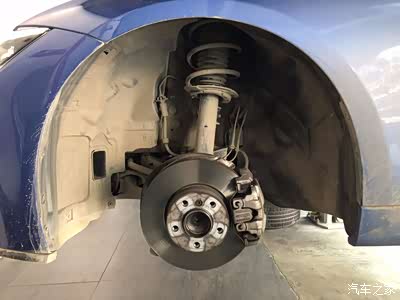

轮子卸下来的状态,原厂的刹车盘真小气,以后有钱再捣搞捣搞。

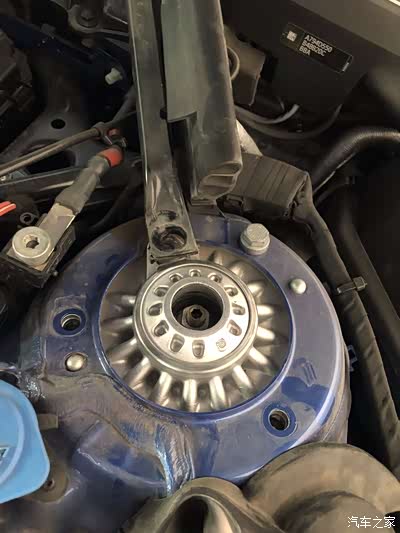

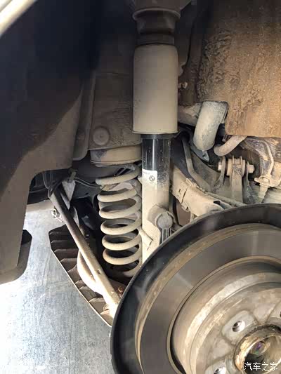

硕大的原厂塔顶,给人挺扎实的做工,因为我看过朋友的TEIN FZ自带的塔顶,和宝马这个比,小了几圈的感觉。德国人的造车思路和日本人的思路还是很不一样。
宝马避震筒的贴纸没写是哪家代工生产,有哪位童鞋知道,可以在留言板回复一下,帮我科普一下。
三系的悬挂系统还是挺用心的。细节满满。操控也是这些细节堆砌的,RESPECT。
底盘非常平整,以前看视频感触还没这么深,自己亲眼看,才深刻体会原来是这么一回事,平整的底盘构造对行车动态的气流梳理还是有很大帮助。
拆到这般样子,心理咯噔一下下。不过最后看到上车效果,心情舒畅不少。

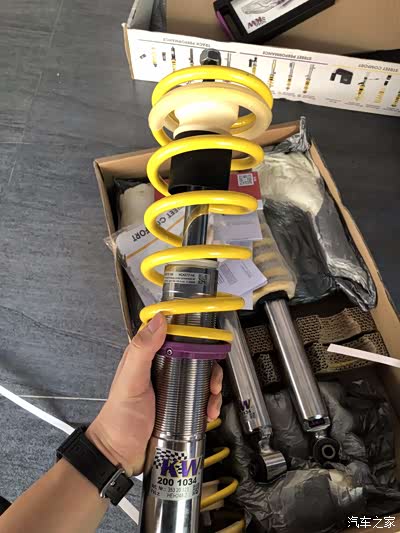

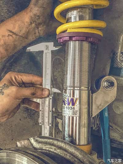

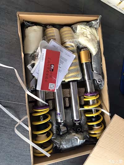

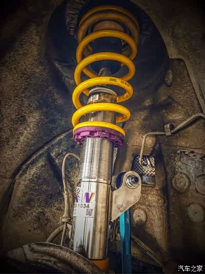

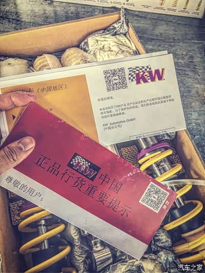

KW相对其他大部分避震的优点就是不锈钢的筒身设计,绞牙圈也是防腐防锈耐用的金属材质。无论视觉上还是耐用度上都给消费者交上一份满意的答卷。
拿在手上也是沉甸甸,冰冰凉的触感。
箱子外面非常醒目的一张行货卡片。

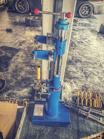

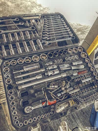

这个是用来拆原厂塔顶的一个仪器,曾经我在视频看过一段视频,一个修车工没用这个工具辅助,结果换避震的时候,Duang的一下塔顶弹了出来,吓得他一脸青白,还好人没事。所以换避震虽然看是简单,但是还是要在安全的前提下,用合适的工具进行,不然后悔莫及。
店家安装避震时候用到的工具箱,里面的工具还是挺全的。

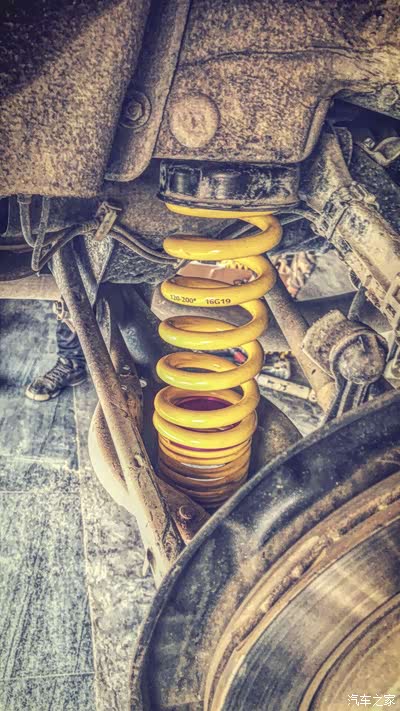

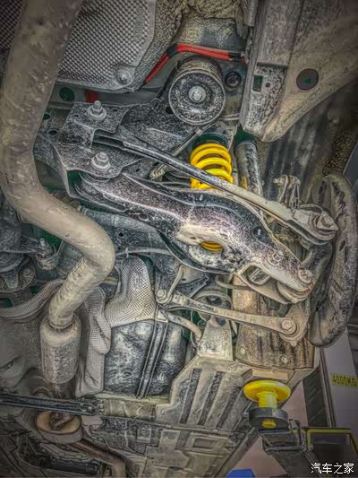

右后面的底盘一览,黄色的弹簧非常显眼,时刻***我的视觉神经,告诉自己,这是KW V3 跑街神器,妈妈再也不用担心我送小姐姐回家晃来晃去了。此刻,老婆盯着我的电脑,莫名的恐惧即将降临。
黄紫搭配干活不累。不锈钢避震筒的做工真的百看不厌,蓝色的哈瑞斯李子串映托下,更有改装的味道了,嗯,真香。弄了大半天的没吃什么东西的肚子瞬间被填饱了。
因为是长轴的关系,必须要J簧,买长轴的朋友要注意了,千万不要定错短轴的。别少看那11公分的加长,这里面的重量已经比短轴多出许多,必须要用相应磅数的J簧来支撑,不然塌的慌。

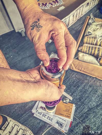

老板亲手帮我调教,诸位看到不锈钢桶那个小刻度吗,当+调到最右的状态,似乎都是0停在这个小刻度上面。老板也教了我一些买二手避震的一些检查小窍门,大家也可以参考一下。如果好的避震,打比方用前面一对来说明,如果调节参数一致,同时没有任何变量影响的情况下,双手各拿一只避震筒顶端向地面同时压到尽头,如果回弹速度和回弹的距离一致,那么至少能说明这两个避震工作情况一样,没有说某个避震和另外一个避震差异大。如果回弹不畅顺,距离有差别,那么也说明了这个二手避震是存在问题的,很有可能没有保养到位,以致避震筒出现问题。所以,我最后还是奉劝大家,如果条件允许,还是买一手避震。毕竟这个无论是对个人还是家庭的人身安全有很直接的关系。

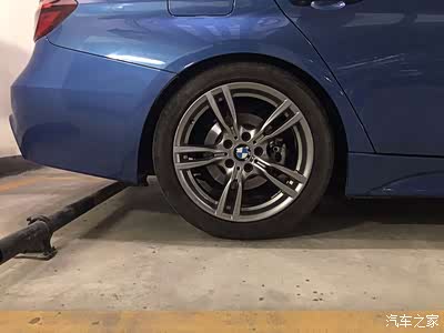

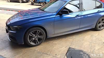

第一次调好的前2后2的感觉,但是试开了一圈后,高度降了一点,于是又调整了。现在的状态是前1.5指紧,后1指紧。非常满意现在的状态,通过性能应付大多数情况,至少现在没出现蹭刮情况。
前轮2指,直到目前为止已经是1.5指紧。
后轮2指,现在改为1指紧。
说句题外话,某天过减速带,忘了收速度,前叶子板下面的底盘位置轻微磕了一下,看来过避震带,能慢就慢吧。马上启程去到老朋友的洗车店,打扮了一下。除泥脏垢后的三系美美哒。情不自禁帮他拍了一张45度写真。

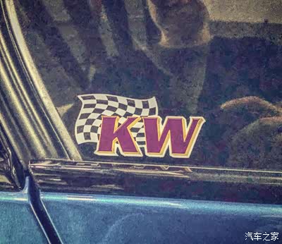

醒目的KW,时刻告诉路人避震身份的象征。

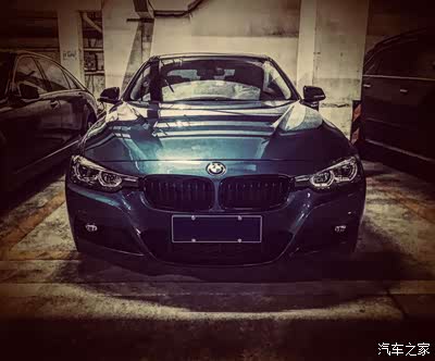

用手机滤镜P了一张前脸大头照 奶凶奶凶的。

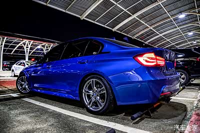

低矮的车身配上原厂400M的轮圈,显得非常和谐的原厂风。也是本人最喜欢的一张。
正面的凶光怎么也掩盖不住。

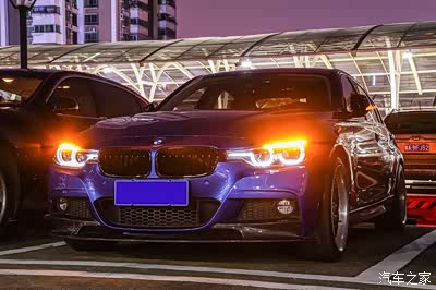

性感的屁股,配上肾上腺素般的熏黑耀夜专属尾灯,这个FEEL绝了。
