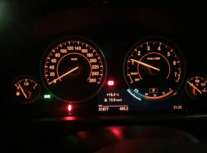

经上一次发帖已经时隔三年~后面有有一些经历和大家分享一些
已经开了5W公里,这个车就换了一次电瓶,换了个容量更大的其它没有一点问题,小问题也没有。

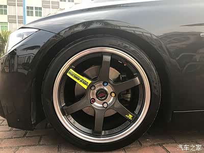

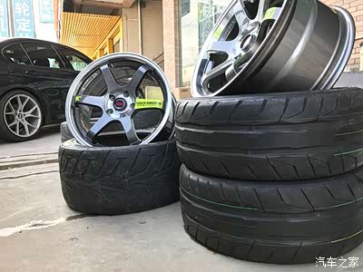

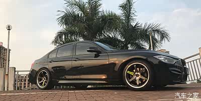

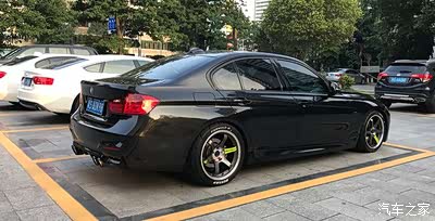

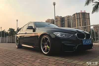

这次换了一套18寸的轮毂TE37前后配~
前轮18X8.0,225 40 18耐特通,后轮朋友换下来的265 35 18的东洋半热熔
效果还是可以的,用的钛合金反串螺杆,配了五颜六色的锻造螺帽,现在看来 一切都是花里胡哨,简单最好
前后配,后轮内凹效果  蛮好
轮胎侧面涂了白色字体,时间久就会变黑,慢慢变淡

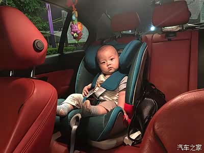

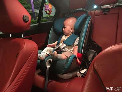

有小宝宝的同志明白的,安全座椅是必备,选这个也是花了很多心思,想着买个宝马原车的,在TB上了买了一个3700,价格是到位的,但是到了时候感觉质感 质量达不到要求,也看着不是很有档次有点LOW,就退了,后续还买了好孩子CS603,那更直接没办法看,惨不忍睹。(个人看法,个人而言)
后面了解到britax,看了还不错 3000多点,颜色最喜欢质感,要从德国订货回来,漫长的等待是值得的,拆开就看的出来要所谓BWM的要好很多,宝宝坐着也很安分,应该很舒服把,自己有想上去体验一下,可惜,上不去。PS:这个17年买的时候国内旗舰店是二代产品,德国已经有了三代,而且国内官网贵出很多,所以才从德国订的,按照找到技巧 还是很简单的,不然嘿嘿~~
很安逸,
熟睡的宝宝哈哈

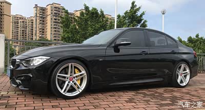

接下来了万丰子公司丰途FR552,一起还换了18Z,用的布雷博brembo,18Z,大六,刹车盘和配件都是国产的,就刹车是正品,因为太贵没啥必要,其实主要是因为穷,现在想换GT6了~后面用特斯拉的小四,也主要是好看了,已经定了,等到货。
这次轮毂买了几个二手的米其林,结果后来发现都是改过日期的,用了几个月就裂开 老化,才发现,提醒大家慎重
红色LOGO个人还是很喜欢的,但是很多客户都说不怎么喜欢红色的盖子,之后换了新轮毂 这套就闲置了。

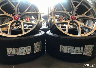

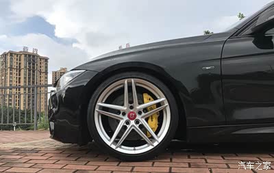

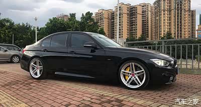

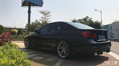

又换新轮毂了,哈哈继续是万丰的 丰途FR551,数据专门选的比较爆是数据,19寸9J,ET28, 10J,ET22,非懂专业的,不要这么玩~用标准数据就行
经过上次觉得不能贪便宜,顺便过年要回家,来回差不多4000公里,码表上的数字基本也都是这样增加的,买了新的米其林PSS,前轮235/35R19,后轮255/35R19,前轮之所以235/35R19是因为喜欢宽一些,厚度和225/40R19相差无几,码表也没问题,这个角度也是很亮
眼馋,着急装车

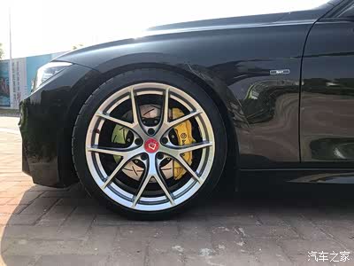

丰途的轮毂还是很棒,平衡少 稳定 经典耐看,款式和BBS差不多,亮铁灰色19寸的9.1kg+高亮银的9.5kg+,
这个高亮银,略带点灰色,看上去很是美妙,说不出来的美感。

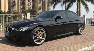

此图可以看出 这个数据是比较凸出的,前轮9J后轮10J 都挺内凹的,后轮已经凸出叶子板,前轮略有凸出,
在太阳公公的照耀下,很亮,光线暗一些的话,就是上面的感觉,光线足就是这样,可以说有点变色的效果,下一次发帖应该就是黑武士的风格了哈哈。
