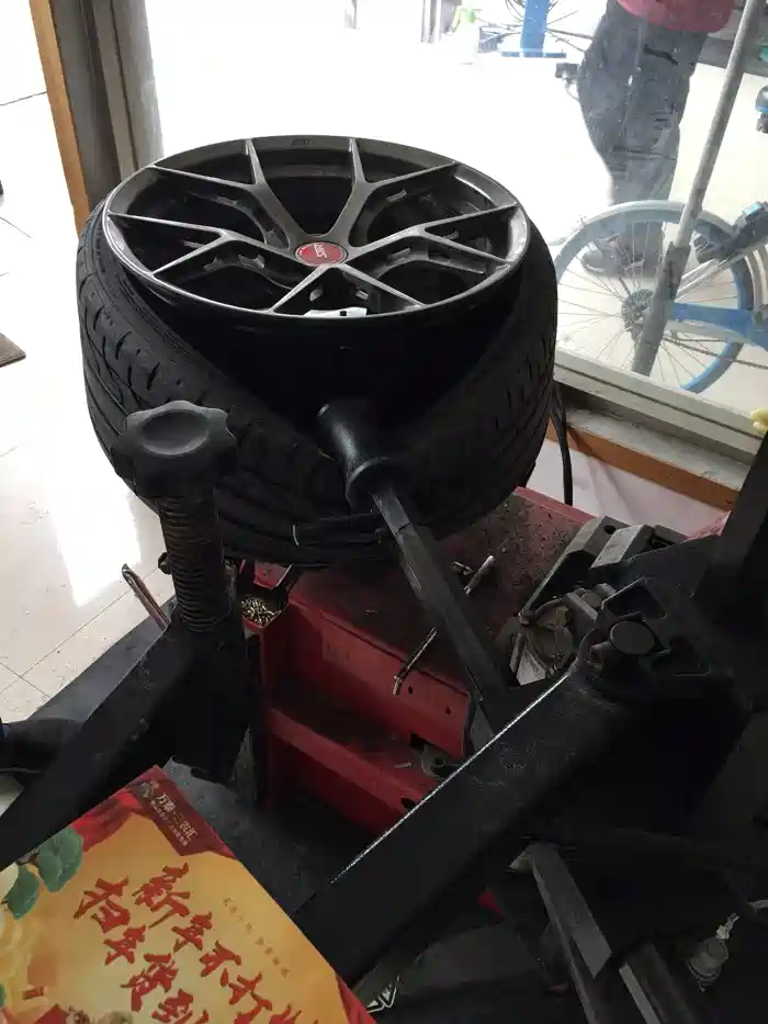

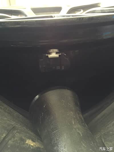

换了轮毂,和普通胎,一直想装一套rdc胎压,可以直接显示压力和温度

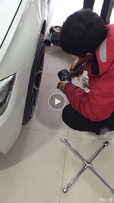

小工用风炮打防盗螺丝,这是最后一个轮子

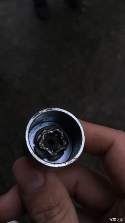

防盗螺丝套筒打坏了,哈哈,这下没辙了

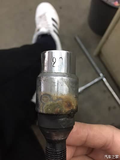

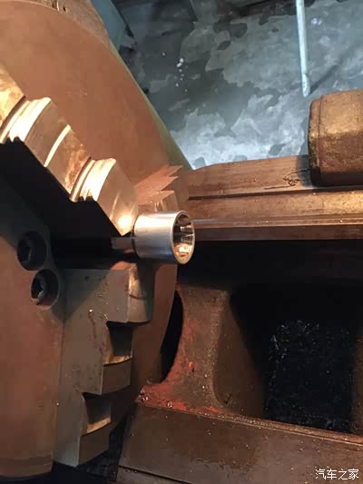

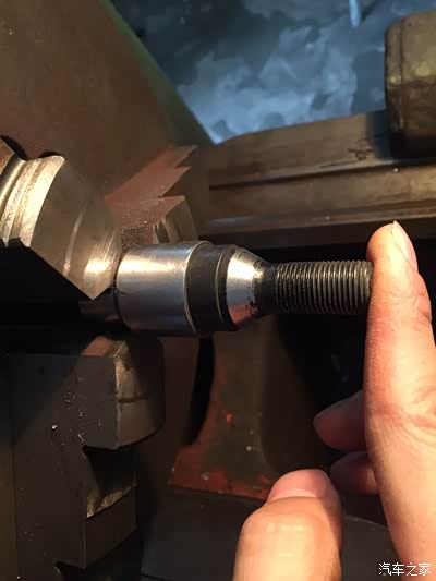

找个20的套筒头子,把内孔车圆,要正好套进那个防盗螺丝的圆头,这样可以保证烧电焊的时候贴水不会流出来弄伤轮毂
就是这样,量了一下防盗螺丝的外圆,22.3毫米,所以套筒内孔车到比22.3大一点点

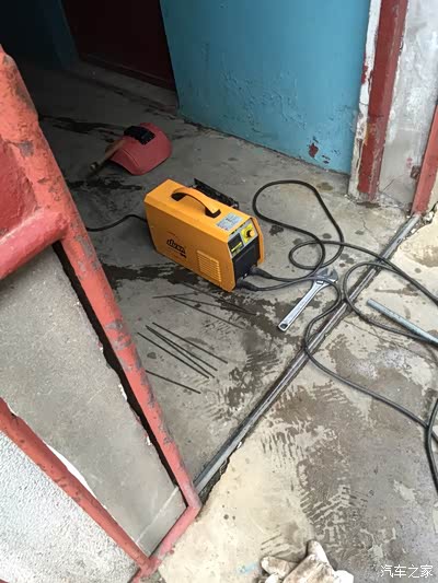

准备好焊机,用2.5的焊条,3.2的太粗

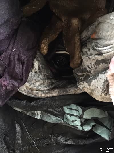

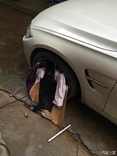

准备工作做一下,用湿的布包裹一下轮毂,虽然不会弄到轮毂,还是以防万一
露出那个要烧焊的防盗螺丝,准备开搞

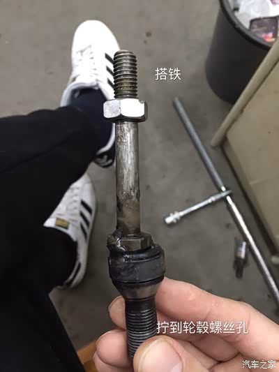

找个螺杆和不用的防盗螺丝焊一起,再把螺丝拧到另外一个螺丝孔上,不用拧紧,这样烧电焊形成回路,用来搭铁

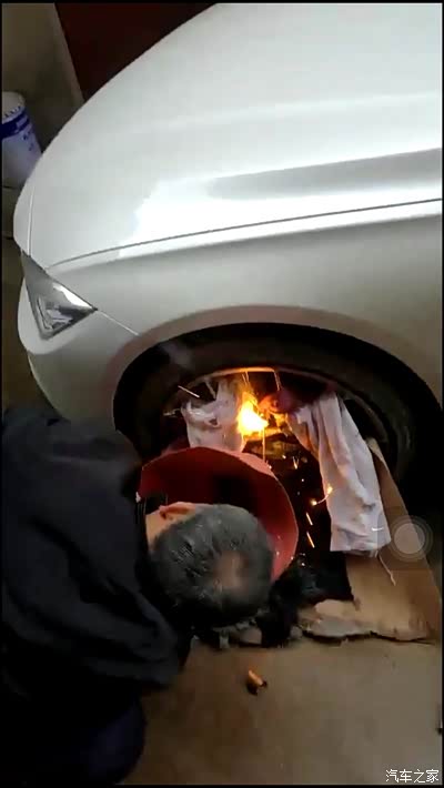

开始焊了,记住不要一直焊,点焊,焊一下冷却一下,一直焊会把套筒头子烧破,这样铁水会流出来

记住焊条要从套筒里面烧,这样才不会伤轮毂,一万多的轮毂怕弄花
