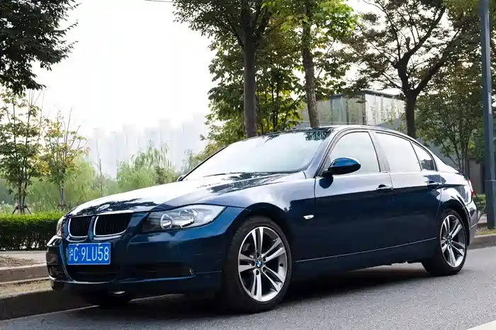

自从去年9月份,收回了这台E90 MT,空调从来没有清洗过,只是要保养时换过空调滤;
这段时间,天冷下来,越来越感觉到开空调时,一股刺鼻的霉味,配不上E90的风格嘛
