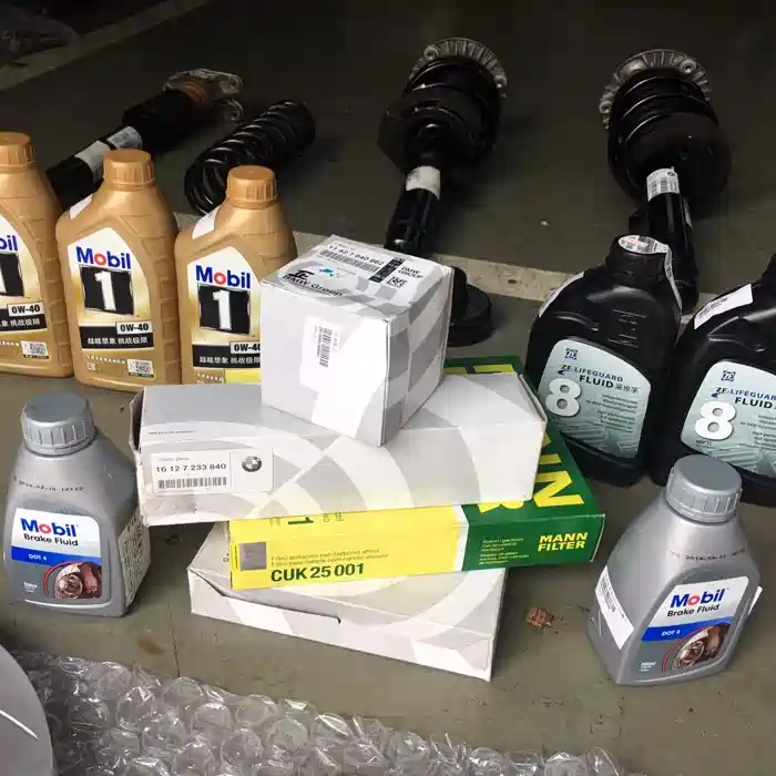

不知不觉已经8万多公里了,由于车子前期操的比较厉害,所以这次保养换的东西比较多。先列个清单吧。
机油机滤
空调滤
空气滤
汽油滤
变速箱油
冷却液
全车原厂避震
brembof50刹车 。
可能大家会有疑问,后面看图说话一一道来。

先来一张全家福,由于冷却液是第二天换的所以没能赶上合影。
