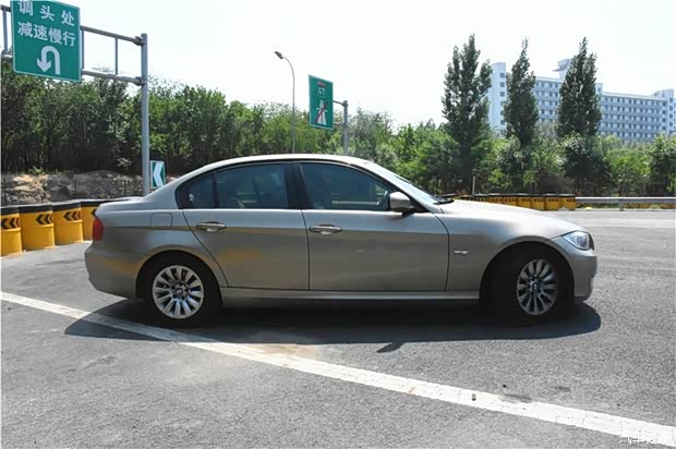

● 车况精品,至少A+级!

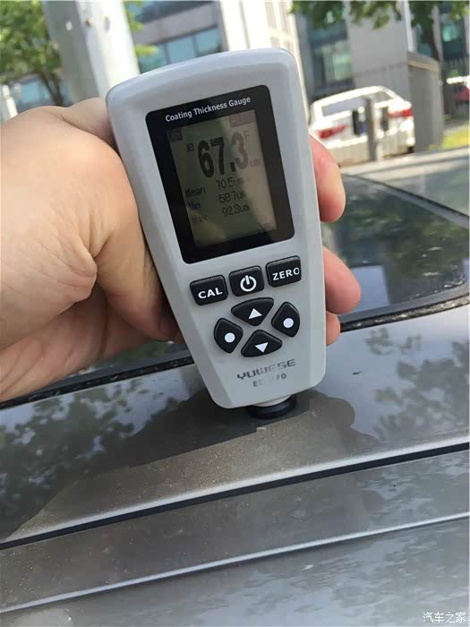

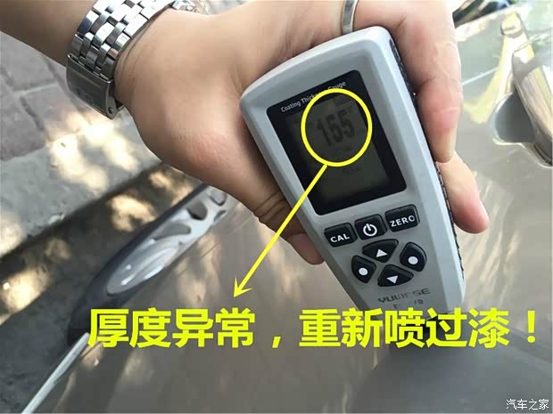

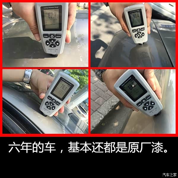

照例发个简单的鉴定过程,先从车顶取油漆数值,然后我用漆膜仪把全车认真检查了一遍。除了右后门之外,其他地方基本都是原厂漆。
车辆是否原厂漆,并不能说明什么。
但基本都是原厂漆的车辆,会更受一些小白车主的喜欢。因为他们直觉地认为,漆水原厂的,就是好车。
当然了,车商不管卖啥车,基本都说是原厂漆。呵呵,你懂的!
全车唯有右后门有过喷漆,不过这个喷漆,只是因为刮擦而导致的局部喷漆。跟事故完全无关。
对于一台六年的车来说,只有一个覆盖面喷过漆,爱惜维护得确实是相当不错了。
完美的腰线,阳光投射下无色差的漆面。漆面都没动过,骨架肯定没问题。因为篇幅有限,就不再一一上图说明了。可惜没上举升机,不然可以更清楚地看看车底。

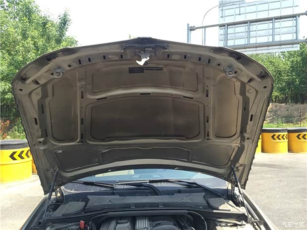

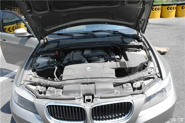

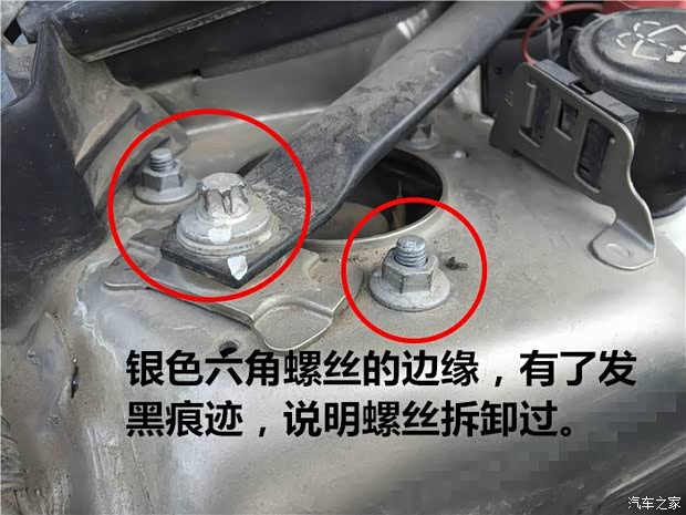

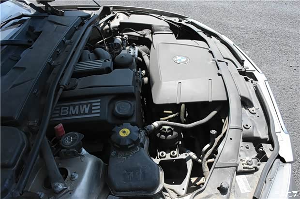

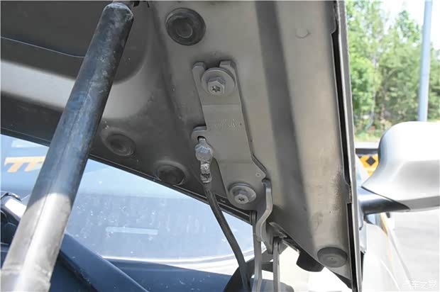

再来看发动机舱,更加让人惊喜。所有骨架部位都很完整,连一颗螺丝都没动过。

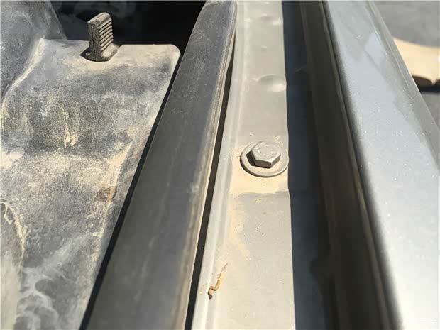

这台3系的机舱螺丝,是内六角螺丝,机盖合页、固定螺丝都没有扳拧拆卸痕迹。
两侧的翼子板固定螺丝,也没有任何扳拧痕迹。
这里要吐槽一句,宝马3系的原厂胶打得真是不咋的,略显凌乱,不够精细,好歹是个国际大厂,做工竟然连一些平民品牌都不如。
3系的机舱很长,原来就是为了能塞入宝马经典的直列六缸发动机而设计的。但这款低配的318i,只是个四缸机,加上为了50比50的车重分配,发动机安放在前桥后端。因此在机舱最前端,留下了一段很大的空隙。
不过宝马的工程师们聪明,把进气口设计得很宽大,罩在前方刚好遮丑。好比腿短腿粗的姑娘总喜欢穿长裙,这样别人就看不见啦。

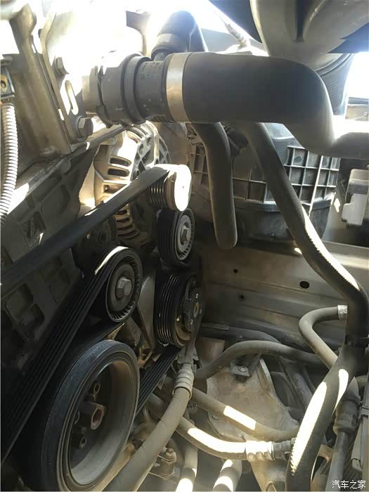

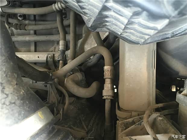

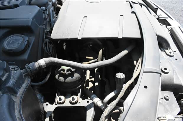

因为有了这段空隙,加上纵置发动机的布局形式,让皮带上的各部件清晰映入眼帘。水泵、发动机、空调压缩机、转向助力泵、惰轮全都清晰可见。
也因为空隙巨大的原因,这些部件拆卸方便,对于机修工来说,简直喜闻乐见。
对于评估师来说,同样喜闻乐见。手电筒一照,这些部件即可清晰看见。
对于鉴定有无调表,此处有重要参考意义。很多朋友喜欢看座椅、方向盘、挡把、踏板、刹车盘、轮胎、刹车片的磨损来确定车辆有无调表,但还有一处可供参考,那就是此处。
发动机十万公里的时候,基本都会更换皮带,惰轮也会有动过的痕迹。另外水泵、油泵、空调压缩机的使用痕迹也会跟里程数少的车大不一样。如果一台车表显里程四五万,皮带却有明显更换痕迹。则很有可能是调过表了。
当然了,你说车主有钱任性,闲得没事做,就喜欢四五万公里换皮带,那就当我没说。

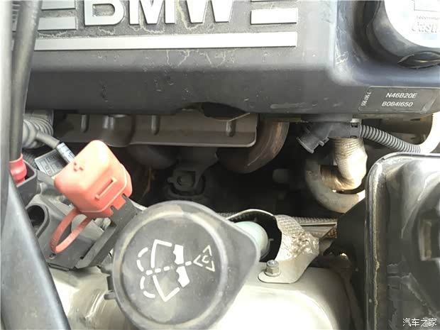

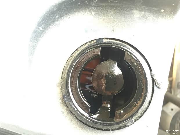

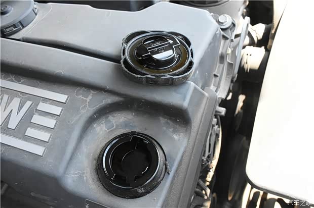

打开机油加注口,没有任何乳化现象,机油略有脏污,但无杂质及油泥,盖口密封良好,无渗漏痕迹,一切还算正常。
宝马发动机也会有烧机油的状况,年份稍长的德系车,都有这个毛病,习惯就好。习惯不了就去买日系,想买老车又想省心,日系是不二之选。
来个机油加注口的特写,看起来非常脏污,甚至有油泥,但我用卫生纸擦拭,却没有任何杂质泥垢痕迹。它原本就是这个颜色而已。

BBA的车,最怕的就是油路跟电路的问题。然而这台E90机舱很干爽,几乎没有什么漏油痕迹。让人惊喜。
两根大梁更不用说了,完全正常。各种管路的卡箍、走线、布局清晰了然。
管道、线路也没有什么老化的痕迹,入手之后,不用再在这方面做投资,划算。

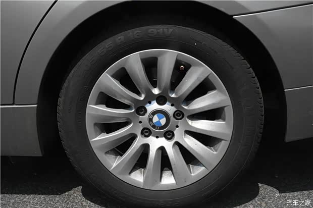

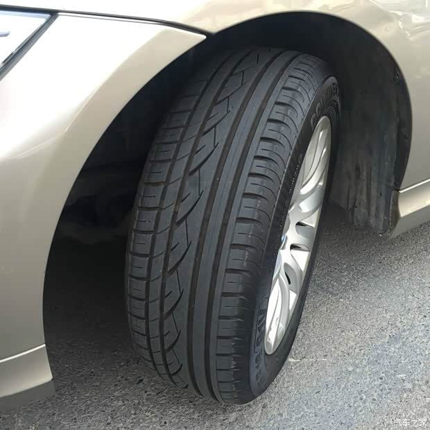

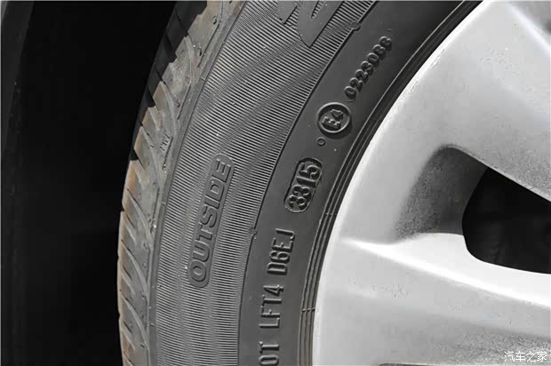

同事买来这车之后,立刻去换了四条新轮胎。据说是马牌的防爆胎,保养店的老板说市场价2000一条,给他是750一条。
如果真是防爆胎,这价格真是超划算了。要知道,205/55 R16的普通马牌轮胎,都要600一条了。
轮胎是安全的重中之重,这三千块钱的投资,绝对超值且有必要。
轮圈没有任何刮擦,轮圈边缘也没有任何腐蚀老化发黄痕迹,说明车主不但停车技艺不错,而且用得很爱惜,使用工况不苦,没出过大力。
至少他去洗车的时候,肯定不会允许洗车工刷轮胎油的。否则六年下来,轮胎油早就把轮圈边缘腐蚀成了黑木耳。

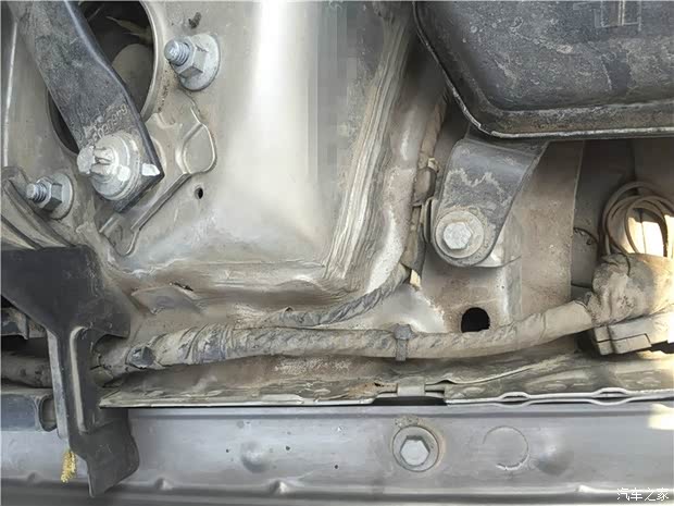

除了四条轮胎,我同事还给这车新换了两条前减震器。
也因此,这车的前悬固定螺丝,有很明显的扳拧过的痕迹。如上图。
虽然E90是改装的重灾区,但不要一看到前悬螺丝拧动过,就下意识地认为是改装导致的。

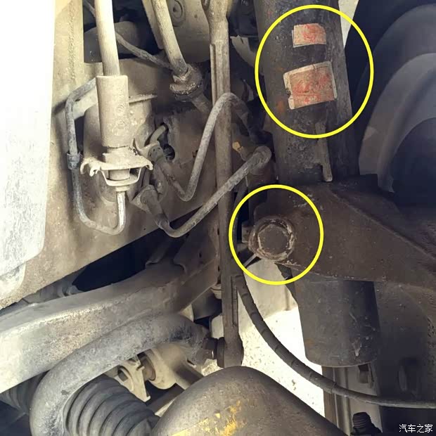

之所以要换掉前避震,是因为这代宝马E90有个通病,就是前减震漏油。基本10万公里的时候,都会漏得不像样子。很多车主都更换了前减震。
想要确定前减震是否有过更换,在没有举升机的情况下,分享一个查看悬架的方法。如上图所示,先把方向打向一边,然后再用手机照明,查看悬架部件。
从这儿可以查看到方向拉杆状况、前悬架有无拆卸更换、传动半轴有无拆卸、漏油状况,还可以清晰查看到轮胎内壁有无鼓包等等。
当然了,有条件最好还是上举升机,可以看得更仔细更分明一些。
沿着这个缝隙,打开手机照明,可以很清晰地看到底盘部件。大梁横亘在中间,防倾杆、转向拉杆一目了然。
从图中标注的黄圈就可以看出,这台车的避震螺丝拆卸过,且避震器上有不明标识,一看就知道是后换的,原厂避震器一般不会有这种标识。

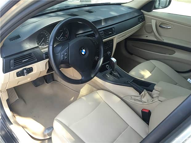

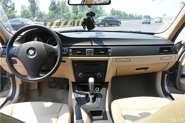

外观、机械都没有问题,内饰更加是顶级保养水准。
内饰几乎与新车无异。不管是使用得少也好,还是车主后期修复过也罢,只要卖相好,不影响你下次出售,就是好事一件。
PS:不过我个人不喜欢宝马的内饰,基本是被奔驰吊打的份。
跟大众一样,千年不变的格局,都是中间一道大横杠,材质要么是桃木材质,要么是拉丝,两个方形空调出风口掩映其间,底下是音响和空调区域。
设计毫无美感可言,内饰氛围灯居然是橘黄色的,刺眼、档次全无。负分!
如果遮住方向盘上的宝马标,这内饰风格,妥妥的一台速腾的既视感。

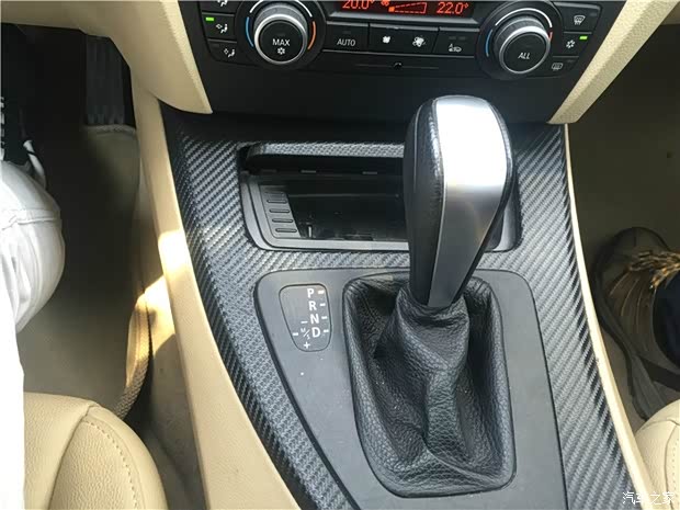

挡把不是大鸡腿,变速箱也不是采埃孚的8AT,而是一台6AT。无论逼格还是性能,都要远逊于前者。

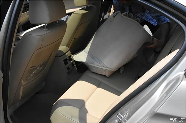

刚拍照时,同事竟然还保留着前车主的廉价座套。
真皮座椅套廉价座套的行为,就像穿了双AJ限量款,搭配的却是十块钱七双的廉价袜子,极不搭调。
那会直接让人怀疑,那双AJ是不是莆田货。
我一顿痛批,同事立刻把座套取掉了。取掉套子之后,原车主精心保护好的皮革座椅终于得以重见天日,新得让人流口水。
戴套子,要么就套高档点的,要么就干脆不套。那种廉价的座套,会直接拉低整车好几个档次。一种宝马瞬间秒变宝骏的既视感扑面而来。

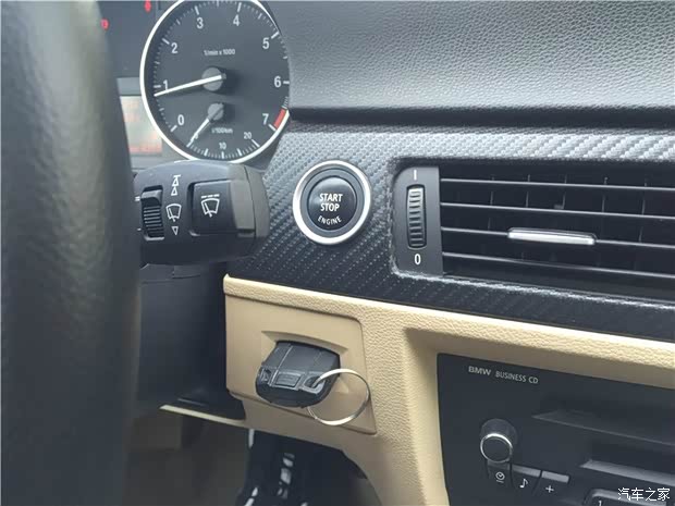

E90的一键启动很有意思,要先把钥匙插入孔内,然后启动点火。这一点跟卡宴很类似。这是卡宴的钥匙插孔在方向盘左边。
这种设计是有历史底蕴的,传闻很久以前,赛车的规则跟现在很不一样。现在的规则是:车手已经坐入车内,点火启动,挡位已经挂好,离合已进入半联动状态,一切都准备就绪,就等比基尼女郎小手一挥,赛车就如离弦之箭激射而出了。
而以前的规则是:车手必须在车外等候,裁判一声令下,车手才能飞奔入车内,那时候的车手,不但要求开车技艺高超,开门、关门、插钥匙、点火等起步动作,也必须行云流水、一气呵成。
而机智的保时捷为了给车手节省时间,把钥匙插孔设计在左边,这样就可以左手插钥匙,右手点火,就为插钥匙跟点火能同步进行,节约那电光火石的一瞬间。

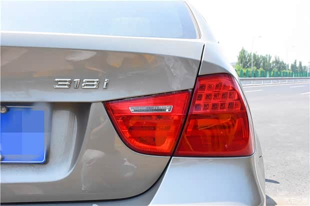

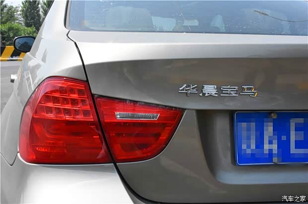

华晨宝马跟北京奔驰、奇瑞路虎、东风英菲尼迪一样,人为抠掉的几率特别高。
这会导致什么恶果呢?
小白买家一看车尾写着320i,结果买回家才发现,原来车只是个318i,那就亏大了。因此在买二手车之前,烦请一定要把功课做好,上汽车之家去查查配置表。
别让人把低配当高配卖给你,那就吃大亏了。贩子只要看到天窗就说是顶配,但宝马E90是全系都有天窗。
具体就不多说了,如果你连上网查配置都不会,那还是别买二手车了,这便宜你占不着,水太深,会淹死!
