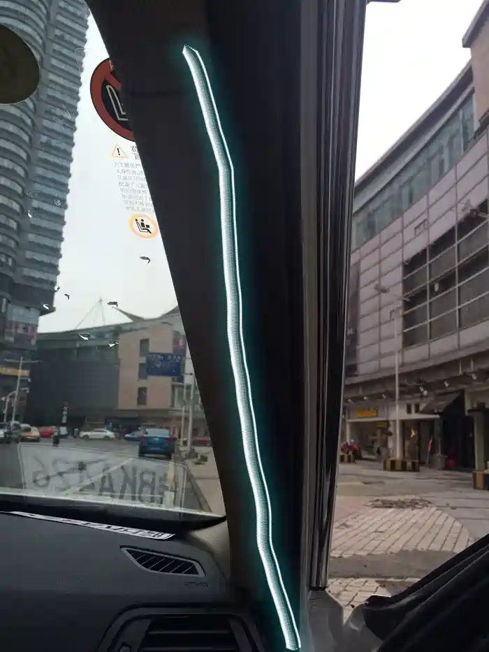

提车快两个月 选记录仪选的心累啊 最终还是选择了隐藏专车专用的那种 最主要的问题是 我还没上牌 ssss强奸我的贴膜还没贴 其它记录仪都要吸在活着粘在挡风上 我觉得贴膜时候碍事 如果用那些记录仪还给买根无损雨感降压线 担心4s说我改装。这个隐藏的他们就看不出来了 除非仔细看都不知道装了记录仪
现在说说走线吧 有从扶手箱走到发动机舱保险盒的 这个也完全看不到 但是这个保险盒有盖子 放线进去盖子盖不住 要穿个洞 而且我觉得温度高 所以放弃。有从a柱顺着天花板走到后备箱的 这个看坛子用的人最多 但是b柱那里线是硬压进去的 而且能看出来一点点 而且论坛还有后期想吧线拿出来不好拿的情况 最最最关键是气囊 万一没炸出来 4s肯定用这个说事 不给4s任何机会 所以也放弃这个方案
因为之前的瑞纳装过到货 纹看他们都是走门槛条的 我就研究了下 发现有戏 直接动手
把胶条拆了就很好赛a柱了
顺着下来
这个要拆开门槛条 我是直接往上扳开的 没有问题的 扳开后胶条也比较容易扳开了因为那个线不够长 卖家发过来之前帮我接长了 还接了保险丝 保险丝那个塑料盒比较大 我就赛道红色的地方 下面很空很多 地板海绵很厚不用担心晃动异响
顺着我画的走塞进去就好
赛赛赛
线顺着顶棚到a柱
