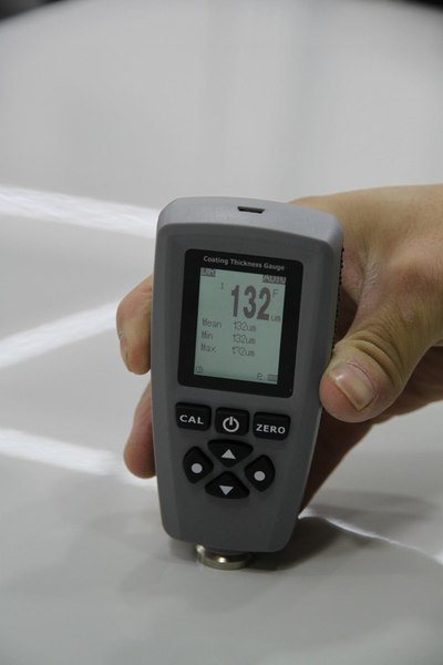

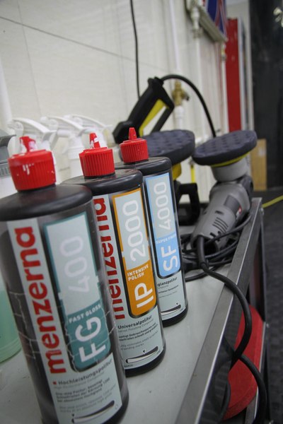

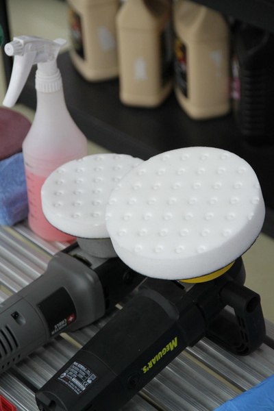

               抛光:就是用抛光机器,对漆面进行一种细微的研磨,达到车漆光滑、细腻的工序。正确使用方法:不知!因为那是内行技术。我就看看热闹!抛光大家都知道,会去除车体的部分漆厚度,专家说,一般欧系车漆厚度在130-180um之间属于正常,日韩系车漆厚度在95-130um之间属于正常!技术好的美容店一般抛光损失在8-10um,技术一般的损失在15-20um。主要看漆面情况!仅供参考!

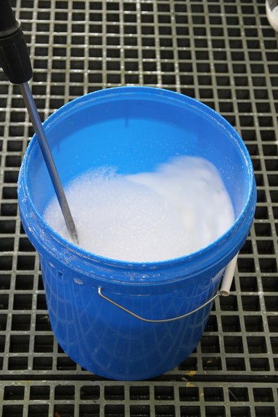

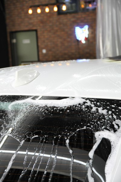

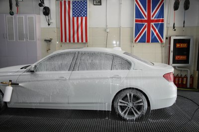

                           一上来先来个精洗,加分!   这是奶洗的啊      实际是一种浸泡剂,洗车前的软化!

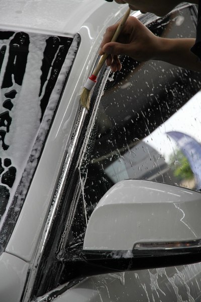

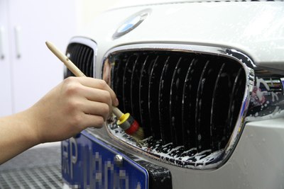

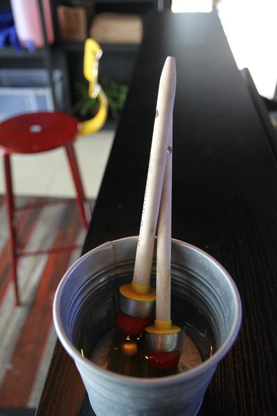

                                           用毛刷刷去死角的污渍,这个在网上看过!
                                                毛刷来个特写!

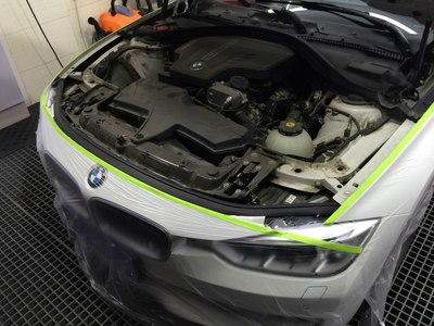

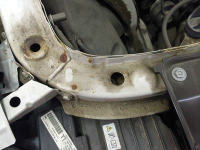

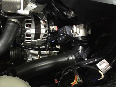

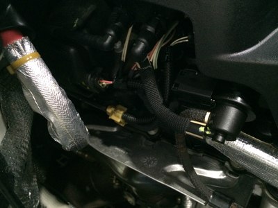

                                  洗完车了,先洗发动机!          做保护中!。。。。。

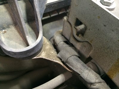

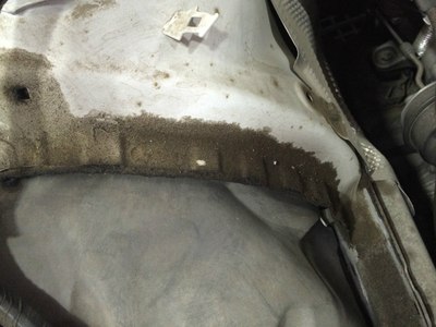

                              太脏了,两年年多没洗了,哎!
                                          脏死了,哎呀我去!

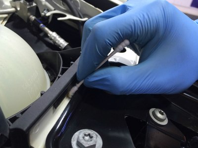

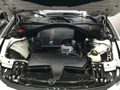

              发动机清洗就没什么好看的啦,主要就是精细。这里就跳过了!直接看结果!
                           恩恩,很干净,还不错!给个赞!

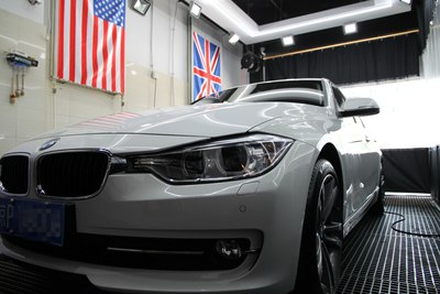

                                                     开始镀膜咯

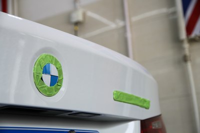

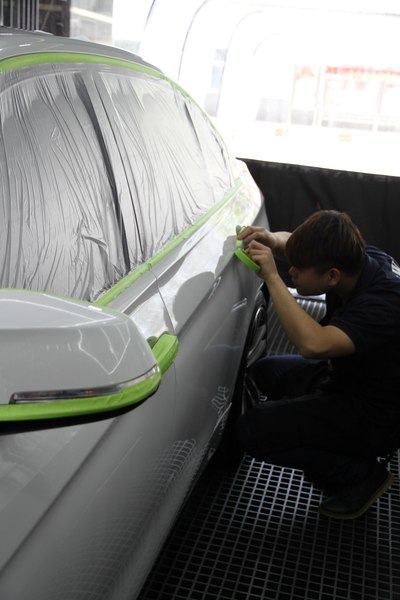

                                                   镀膜前的准备工作!

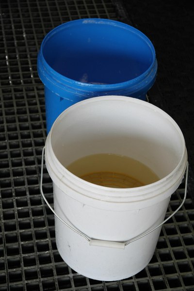

                                       两桶水?这只有英国的工作室才会用到!这。。。。。。。。。。。
                            这是两桶水的精装液体,用于深层去污的!奇葩啊!这里居然会有。。。。。

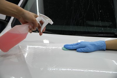

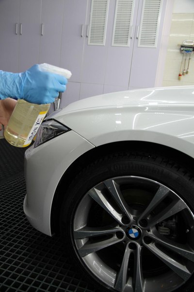

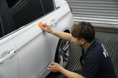

                                                 去铁粉柏油,这个很重要!
                                                   看,铁粉柏油浮现出来了!一个一个点儿,肉眼看不见的!

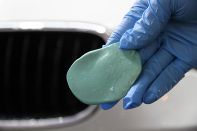

                                                    深海去污泥,去掉树胶和杂物!这个一般美容店都有!
                                                          这就是肉眼看不到的东西!

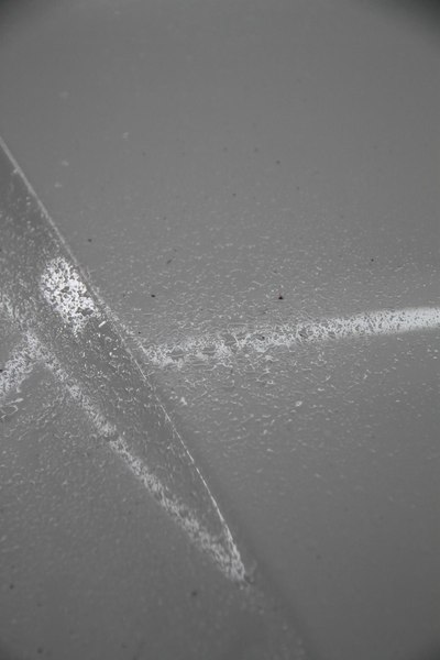

                                                划痕!

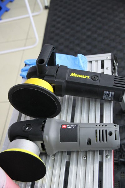

                                                           一大一小!!!!!兄弟两??????

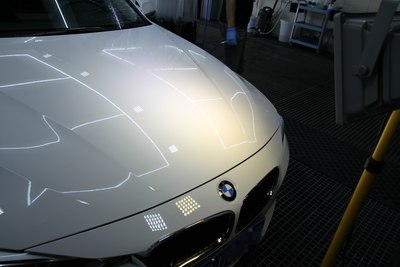

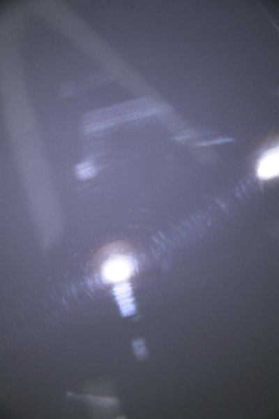

                                                    我去,太阳纹,我这么小心呵护,还有这么多!

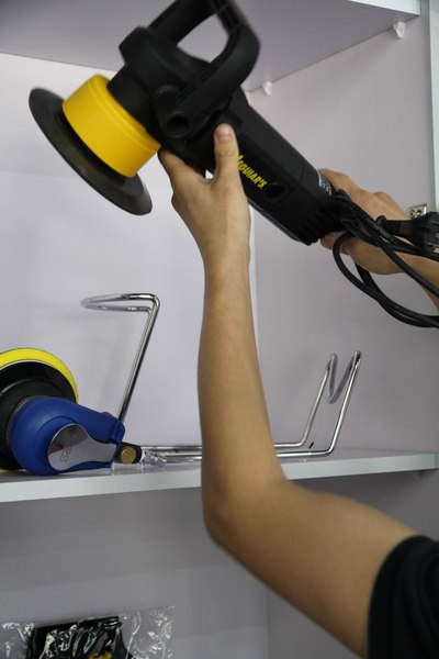

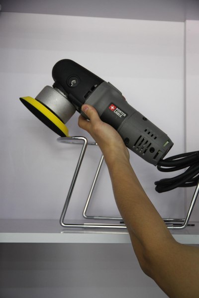

                                                             专业的设备

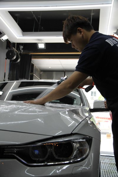

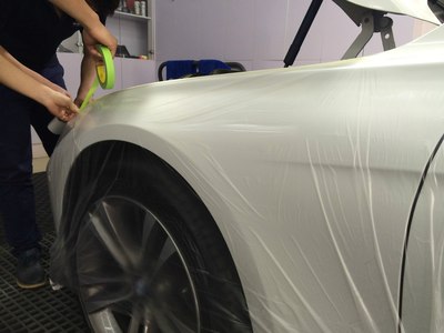

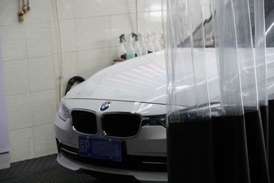

                                                              这是在做防护!恩恩   ,感觉不错!有好感了!
                                                       怎么感觉这么骚气呢?有没有同感?
                                                             车漆还原前的车漆测量!   一年前做过一次,保持的不错!

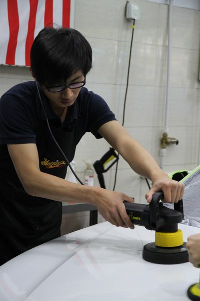

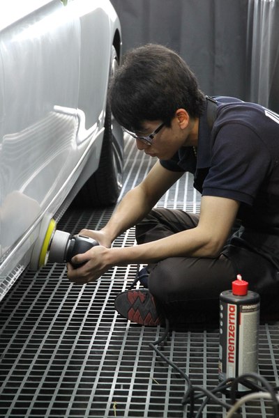

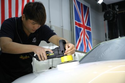

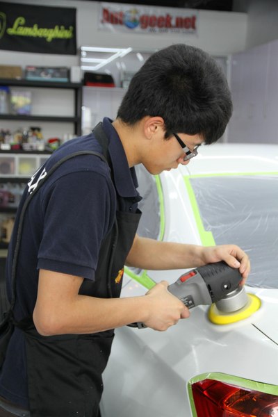

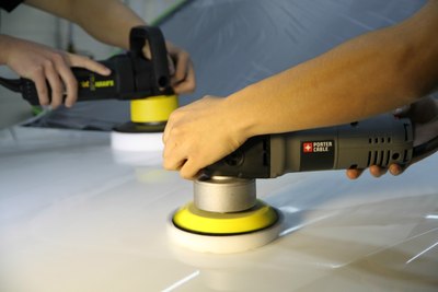

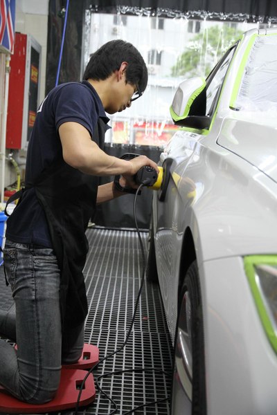

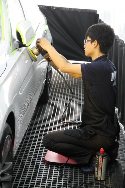

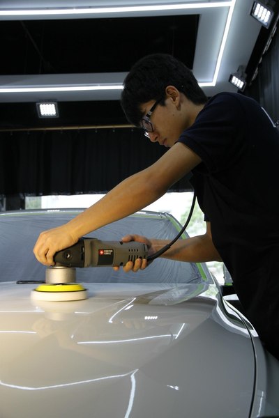

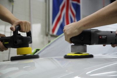

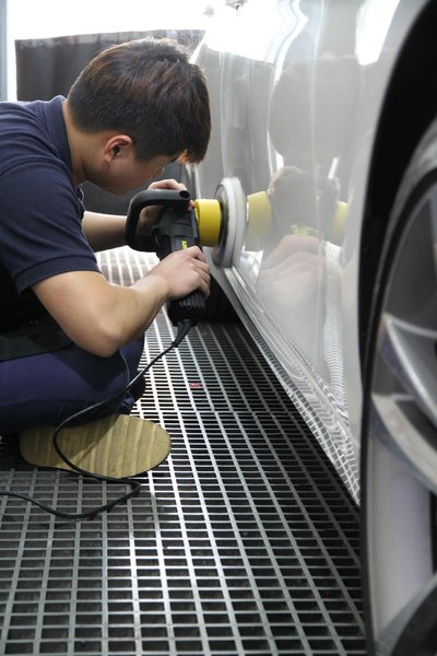

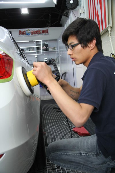

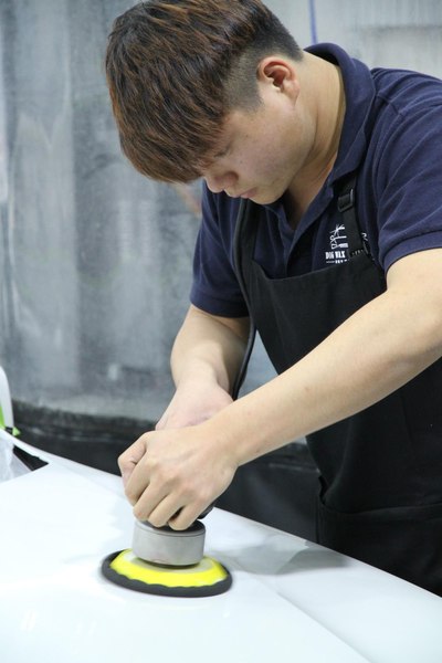

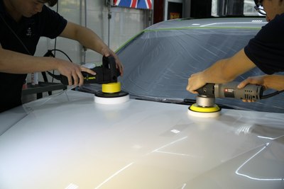

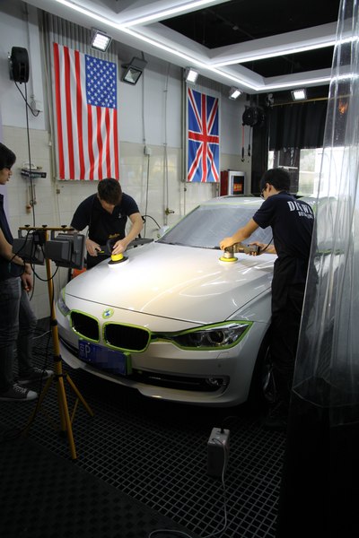

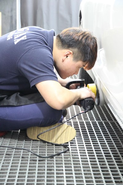

                                                          开始车漆还原了,两个人交替干活,无死角啊!赞

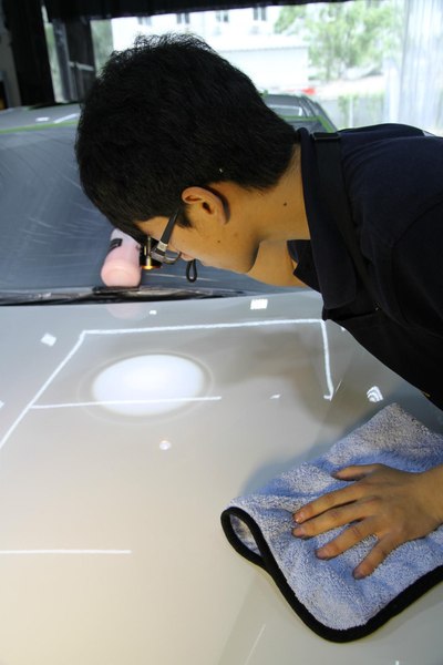

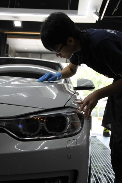

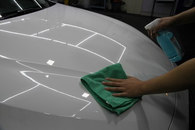

                                    还原完了半个机盖,擦了看看怎么样!工作室都这样!一般!

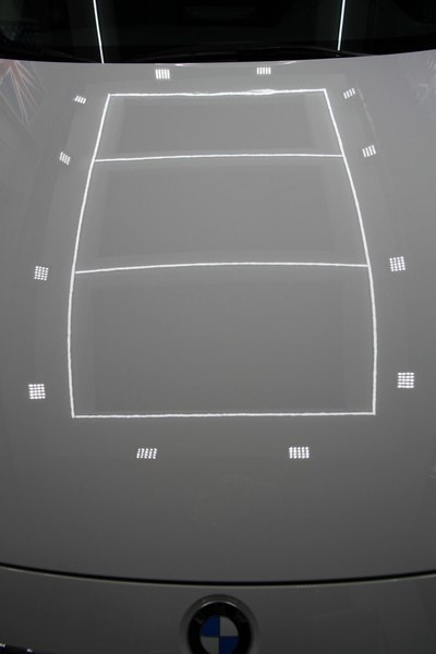

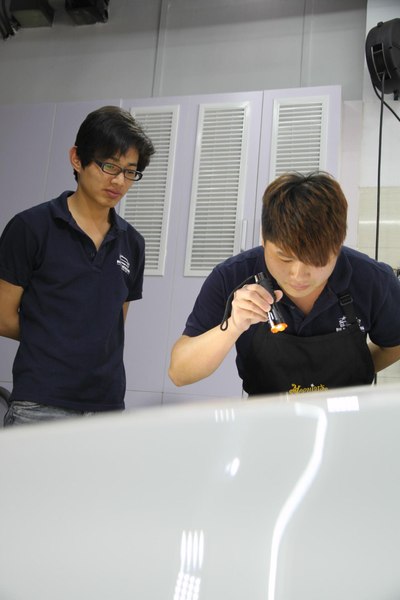

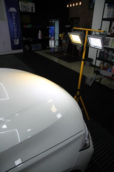

       这是太阳纹灯光,这个我也有一个,就是没太阳时,可以仿造出来太阳的光线!能看清楚看不到的纹路!
                                                                 这边也完事儿了!
                                               还有些没有下去,进行第二遍!
                                          第一遍,去太阳纹还原结束!

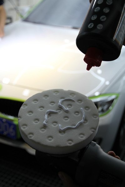

                                                        开始第二遍,新车还原,就是把车漆弄成镜面,和刚出厂一样!
                                                      太多 ,省略一大堆!

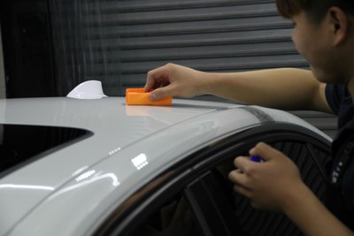

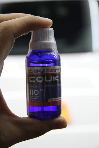

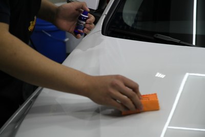

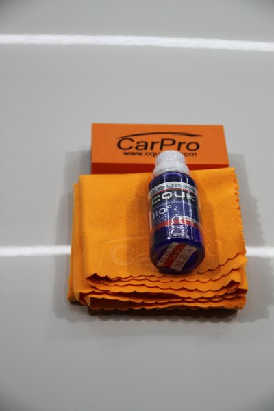

                                                     这就是Carpro的镀膜剂!

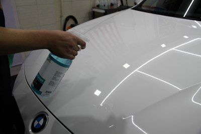

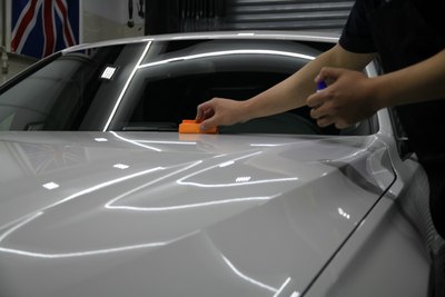

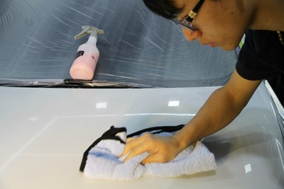

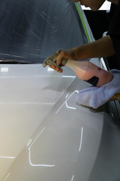

                                        上还原剂前的脱脂,不然镀膜剂占不到车体上!

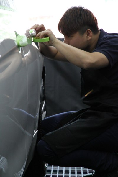

                                                   上镀膜剂的手法都是一样的,没比要批评了!

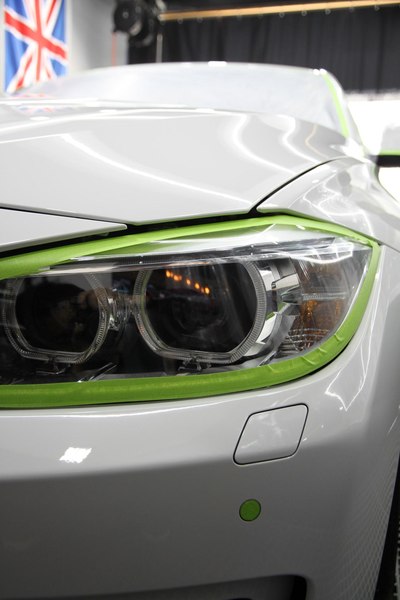

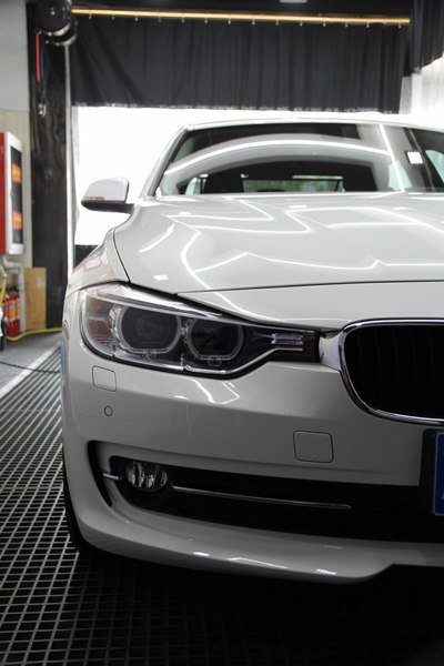

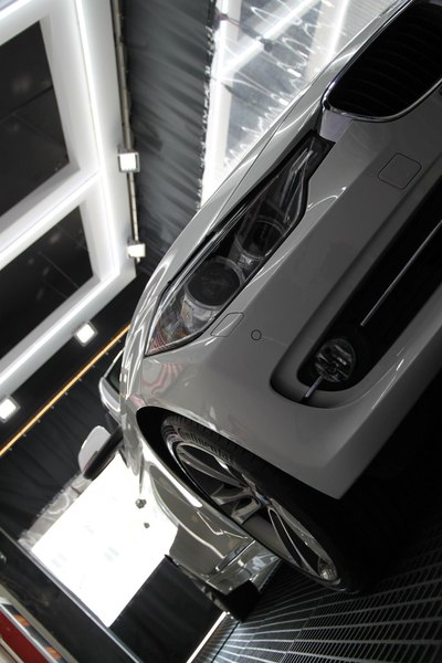

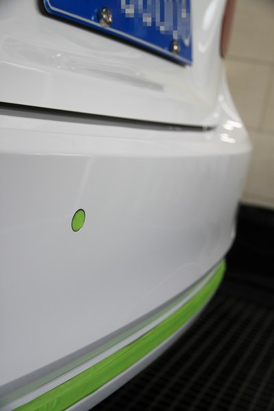

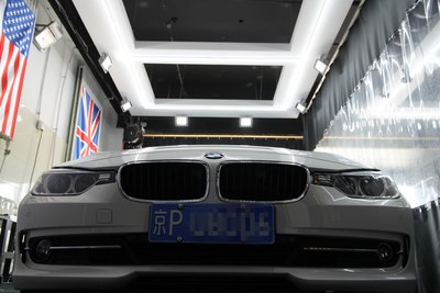

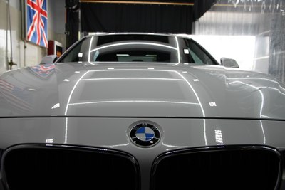

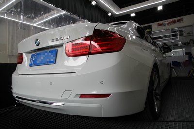

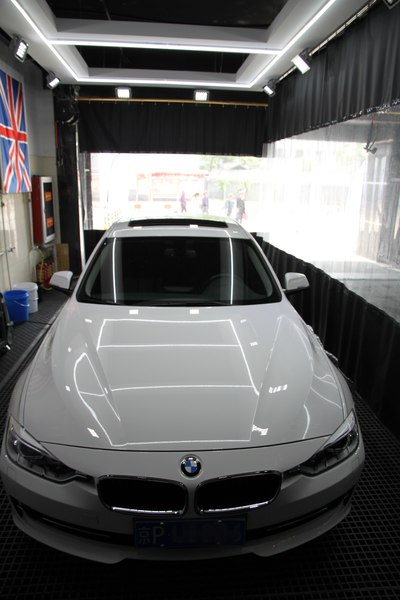

                                             霸气的前脸啊!效果真不是盖的!32个赞~(≧▽≦)/~
                                                                  接下来鉴赏!!!!
                                           小三羞答答的出浴照!哎哟!

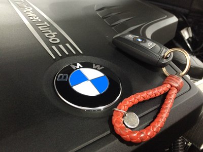

                                          最后来张车钥匙和干净的发动机合影!累死我了!
