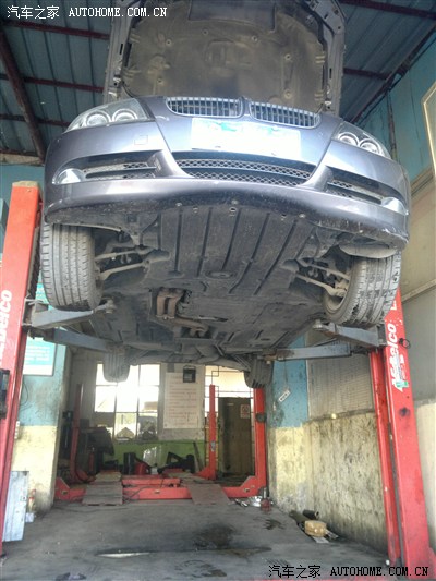

先把车架起来,开拆护板。王晓伟师傅是个很认真的人,专修宝马奥迪奔驰。
我的发动机那有点阴油,王师傅说是后曲轴油封阴油,10万的车阴油挺正常的,阴的这点可以忽略不计。

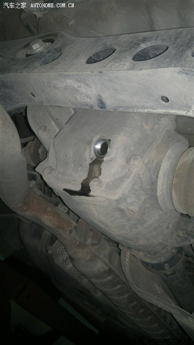

后差速器油:这个东东我换的时候有点纠结,网上原厂油的信息很少,看咱们论坛上说美国朋友用红线,我索性也整了两瓶红线75W90,整吧,毕竟快10万公里了。一瓶87元,我在大富之家买的,保真。e46e90后差速器有些不一样,e46有两个口,一个放油一个灌油,很方便,. e90就一个灌油口,先要用泵把旧油抽出来,要抽干净。有些车友会担心,旧油和新油不是一个牌子,能混合吗?我经过多方咨询,答案是可以,因为混合比例太少了,而且100000公里已经把旧油糟蹋的性质减弱了很多。之前哥们的E46换后差速器的时候,放出来的旧油已经不是油,可以说是水了,他换的是美孚的那个。红线比美孚好吧?呵呵,哥们,我超越你了哦~~别嫉妒我~~~。我的后差速器用了一瓶多一点。不到一升半。最后拧上螺丝,工作完毕~!。
