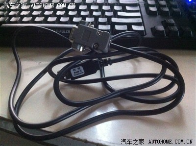

  后来写信给BMS的技术开发Terry,咨询有没有320I专用的外挂电脑,答案是有,同一款外挂,只需要修改几个主要信号的参数就可以了,会更合适320I使用,只是必须要用他们专用的数据线,不然会无法连接外挂。于是又从他们官网买了线,一根线要38美金。。。。更可怕的是邮寄费要44美金,好吧。。。
  就是这根线,要快500块啊。。。建议大家要想改参数的话,去卖家那里弄吧。。。

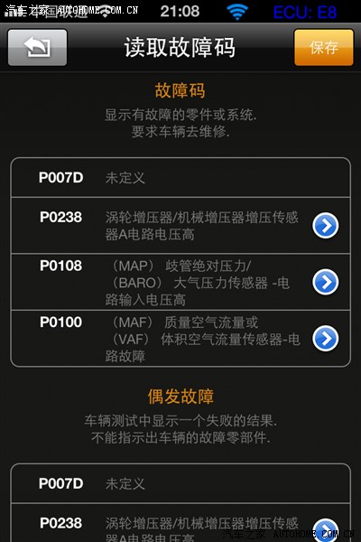

  昨天晚上,闲来无事,想想大不了再把数据改回去,就拆下了外挂,按照Terry的帖子,修改了数据,结果装上车以后,果然出现了错误码,如下图:
   这个是用IOBD这个东西读出来的,一共是四个参数有故障,就是外挂ECU修改的四个参数出了问题。话说IODB这个东西很好用,出了故障码以后,我又拆下外挂,重新刷了固件,把参数修改回去了,即使不装外挂,车上还是有故障码,用这个东西可以直接消掉。

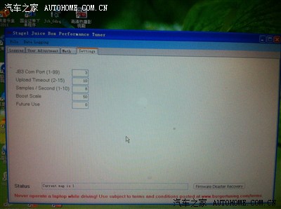

  先安装软件和数据线的驱动程序,在软件压缩包里都有,然后打开软件,在插上数据线,电脑识别数据线以后,在设备管理器里面找到数据线链接的端口,一般都是COM3
然后在软件里面把端口修改成和数据线一样的,就是第一个,端口是几,就填几
然后把第二项TIMEOUT数据修改成10或者以上,最大15,如果不改,刷固件会失败。

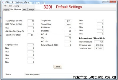

都弄好以后,就把电脑和外挂连接起来,注意,外挂不能拆车,一定要安装在车上的时候连接,不然会修改参数失败。连好以后,不踩刹车,按一下点火键,让车通电,然后在ECU软件选FILE的第一项connect,成功连接以后,下面会有显示。连接好以后,选FILE里面的update,更新固件,文件就用上面地址下载的那个。注意,不管是不是最新固件,都需要重新写入固件,不然会无效。固件写入完成以后,就修改user adjustment里面的参数。
照着上面的改就行了,和328用的数据还是有很大区别。修改完以后,就点save保存。
