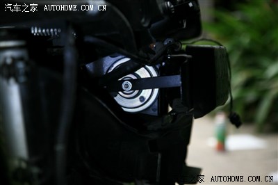

电喇叭一遇到气温较低时有时就会咳嗽,偶尔还会半哑巴——变单音。
虽说喇叭是限制使用的装备,但有缺陷还是说不过去滴!
遇到关键时刻要用一下(在法规允许的范围内)时,有可能搞得你灰头土脸的很没面子
要拆卸喇叭还真是个半大的工程,好在是另一项整改也需要相同的施工。

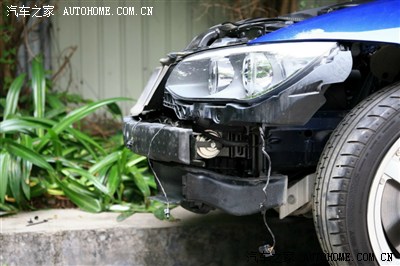

支撑车身,使车轮与轮拱的间隙加大到200mm左右,卸下轮拱内侧前半部防溅挡板:

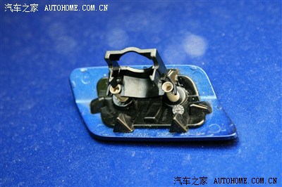

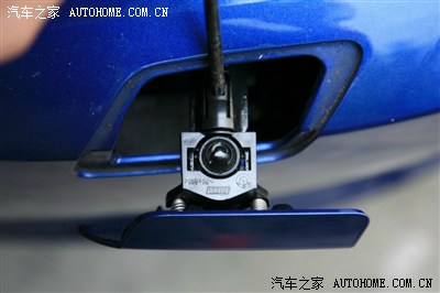

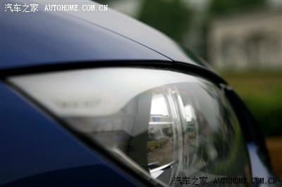

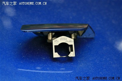

拉出前照灯喷洗装置:
 卸下前照灯喷洗装置护罩:
结构是这个样子滴:

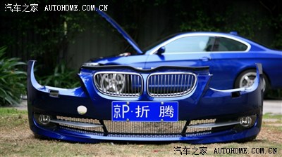

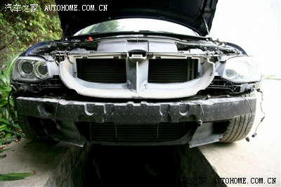

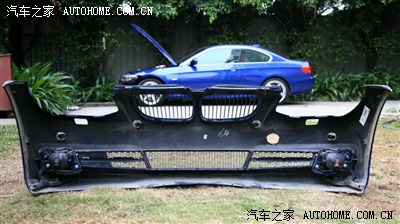

卸下保险杠后的样子很草根儿:
前保险杠是这个样子滴——活脱一个化妆舞会的假面具:
这是背面,四个前驻车雷达超声波探头,一对雾灯:
左前是高音喇叭:
右前是低音喇叭:

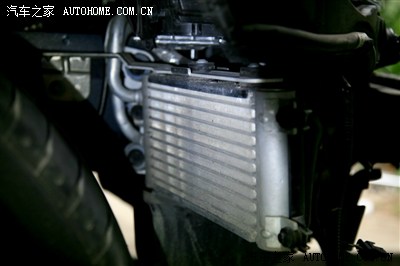

 机油冷却器:

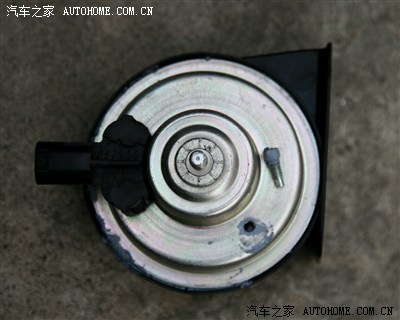

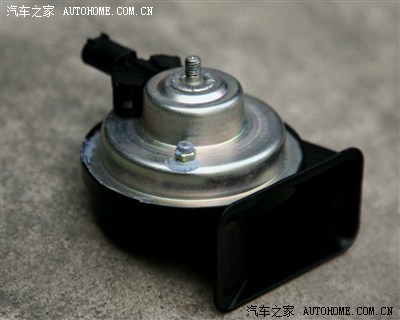

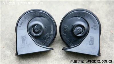

这就是一对冤家——意大利的作品:

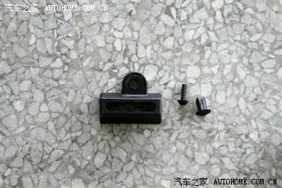

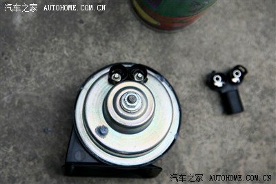

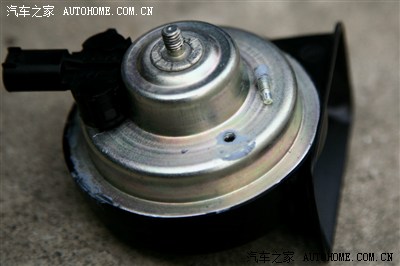

 调节螺钉是被一种柔性的粘接剂固定的,软而且有弹性,不可靠:

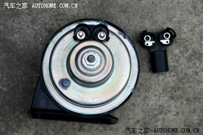

接插件与喇叭的连接接口:
镀层疑似不那么耐氧化,干脆喷涂上一层防锈剂:
卸下调节螺钉:
清除掉原来的破封固胶:

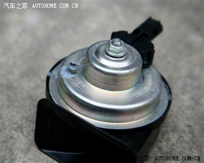

安装一个锁紧螺母(行业俚语叫‘备母儿’!):
测试表明,原车的高音喇叭调节螺钉位置灰常临界,稍有变化就会引起声音嘶哑甚至罢工。
低音的那只好一些,只是偶尔会发出破锣声!

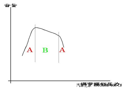

这种机械振动膜式电喇叭,定触点调节螺钉位置与发声的关系见示意图:
由图中可以看出,喇叭音量随着调节螺钉的压紧力在A区变化曲线很陡峭,略有改就会产生很大的影响。
不幸的是,这对原车的喇叭都被调节在了左面A区接近音量峰值的那个部位
现在,我们把调节螺钉的压紧力加大(顺时针调节),使喇叭进入中间B区曲线的位置。再加上配装的锁紧螺母,估计Y这辈子也不会再咳嗽/失音啦
另外,高/低音两只喇叭原车调节的音量差别较大,合弦效果很不好,比的士喇叭强点儿有限。这次也一并调节好了,粉悦耳

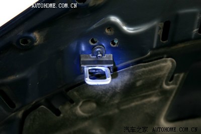

我这个车的发动机舱盖盖好后比较松懈,遇到碎颠路面会发出咯噔、咯噔的敲击声。
本来调节机舱盖限位橡胶柱的高度可以改善的,但因为锁止吊环在总装配时位置偏低,导致限位橡胶柱在合适位置时机舱盖会高出翼子板边缘,特别难看!
现在要把锁止吊环调节到合适的位置来改善这个缺陷。

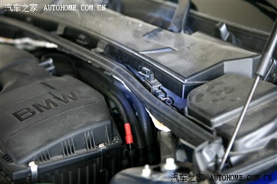

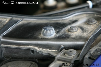

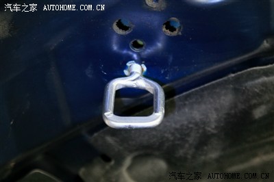

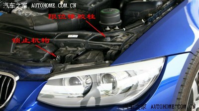

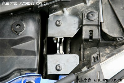

机舱盖锁止/限位结构:
限位橡胶柱,逆时针旋转升高、顺时针旋转降低:
锁止机构:
松开机舱盖上锁止吊环的护罩螺钉:
取下锁止吊环的塑料护罩,就是这个样子滴:
将锁止吊环顺时针旋转,适当的提高它的位置:
配合限位橡胶柱调节到合适的位置,机舱盖刚好平齐翼子板边缘而又紧绷,遇破烂路面不会再发出敲击声!
调节好后的状态:

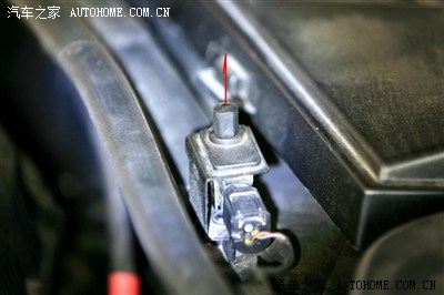

顺带着告诉兄弟们一个小技巧:曾经有兄弟说发动机舱盖盖上后车子报警,说是没盖好。
后来甚至被告知机舱盖感应器挂掉了,连工带料上千块还是客气的
其实吧,那就是行程开关的位置不正确引起的,根本没有什么东东挂掉。
看图,这个就是发动机舱盖位置传感器:
如果遇到机舱盖盖紧后报未盖好的情况,你,捏住机舱盖位置传感器的那个小JJ,把它向上拉到头,随后盖上机舱盖,小JJ自己就会找到一个合适的位置啦:
由此想开去``````,我要是把那个小JJ往下按到底的话,你一千多两银子就被忽悠走啦

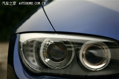

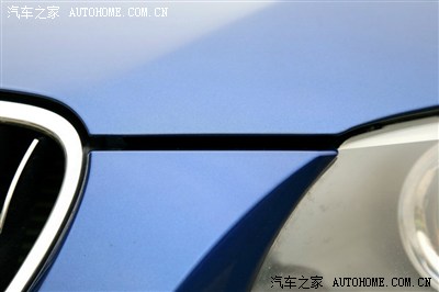

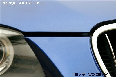

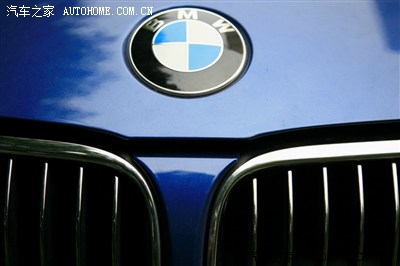

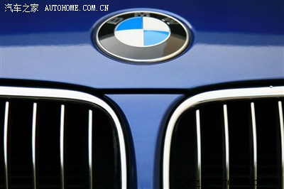

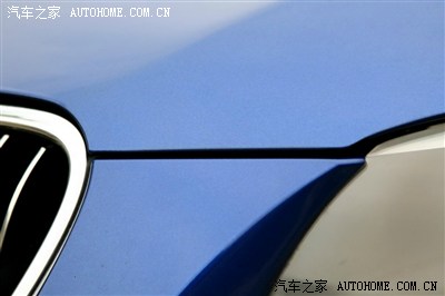

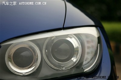

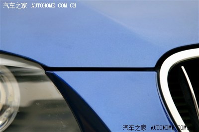

不知道兄弟们注意了没有,现在这一代3系(E90/92/93,发动机舱盖与前脸儿的接口缝隙大到吓人的地步
我车经测定,最大的缝隙达9.X mm!
最怕的就是熟人来近观——别提多没面子啦
老子也曾经找过4S,结果被告知就是这样儿的,没的调。运动轿车,这样显得有张力/粗犷! 我就Cao
老林要是宝马的总裁,给宝马中国旗下4S的技术人员发勋章、发奖金那是必须的——忽悠人太特么有创意啦
研究了好一阵子,设计上是有些卡边儿,但装配粗糙绝对是最重要的原因!雷根斯堡也就那么回事儿
这回清明小长假,我就拆、我就折腾!
具体细节也一言难尽,大致上就是把前保险杠卸下来,相关的固定支架/卡槽/快装罗纹卡片等等都整理顺当了装回去,老子把Y搞定啦
下面来一组实况对比!
重装前:
重装后:
下面是细节,面子级的缝隙被控制在了3mm左右,接近较高级别的标准!
重装前,最宽处达9.3mm
重装后:
重装前:
重装后:
重装前:
重装后:
