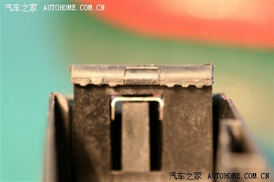

注意看这个特写:这就是油门踏板的上止点限位结构。
注:上止点指的是油门完全放松的状态。

根据油门踏板上止点限位结构的特征,设计了一个小零件,把它插入并卡在上止点限位装置那里,这踏板的虚位就给干掉了。
为了留有一定的余地,小零件的厚度取的是1.5mm,以防温度、震动等因素引起偏移导致发机怠速‘游车’(就是你没踩它就动啦!)。
材料用的是聚四氟乙烯板,柔性的,耐酸碱高温,对于一辆车来讲,使用寿命那就是无限的。
由于没有1.5mm厚度的材料,故作了两片,一片厚1mm,一片厚0.5mm。
踏板部分限位结构特写。
把垫片卡上去。
换个角度看看。
再再换个角度,看仔细了!
这个角度非常重要哈——照这样安装,实际上并不需要把油门踏板总成拆卸下来滴
完活儿!!!
