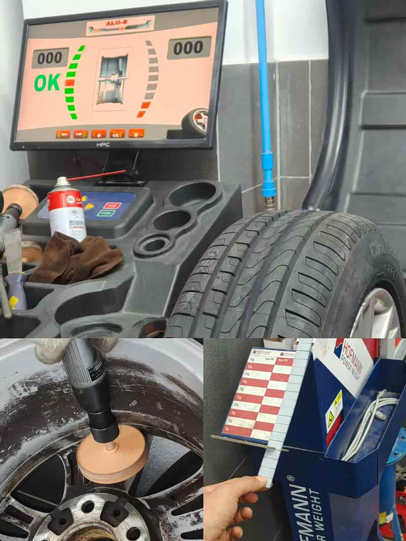

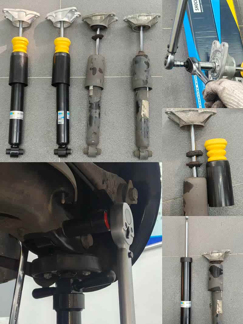

车辆预约到店,节前已线上联系,制动液保养,拆装四个车轮,更换倍耐力 P7 205/60 R16带🌟泄气保用胎(防爆胎),清洗轮毂,气门嘴老化开裂更新,用霍夫曼动平衡块四轮动平衡,后减震器路上开起来很硬,拆装后减震器检查,减震器失效,客户使用倍斯登B4减震器平替,并更换老化的防尘套及减震上支座(止推轴承),安装完成后并做四轮定位调整,试车无问题,交车
