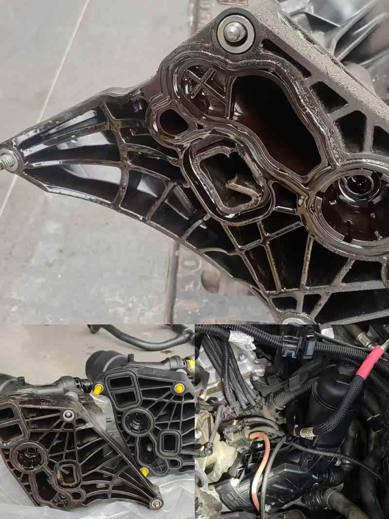

BMW 3GT F34 10万公里数

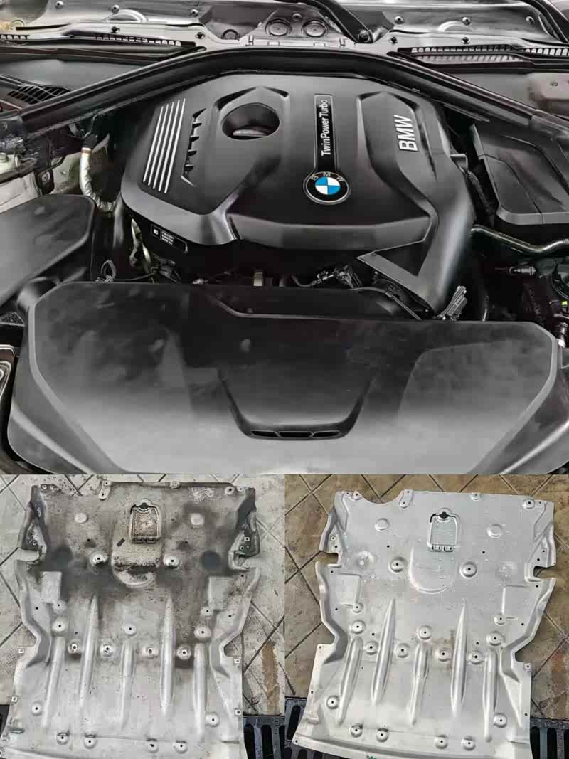

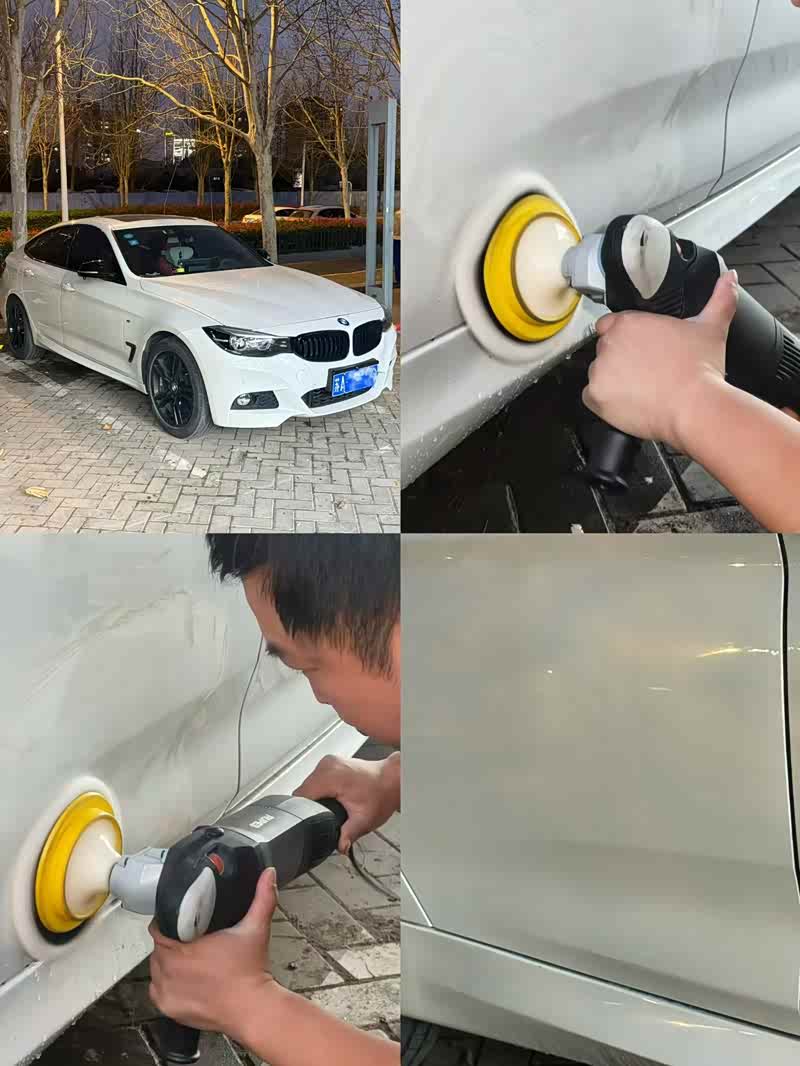

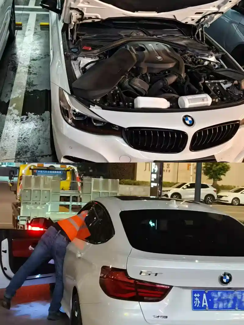

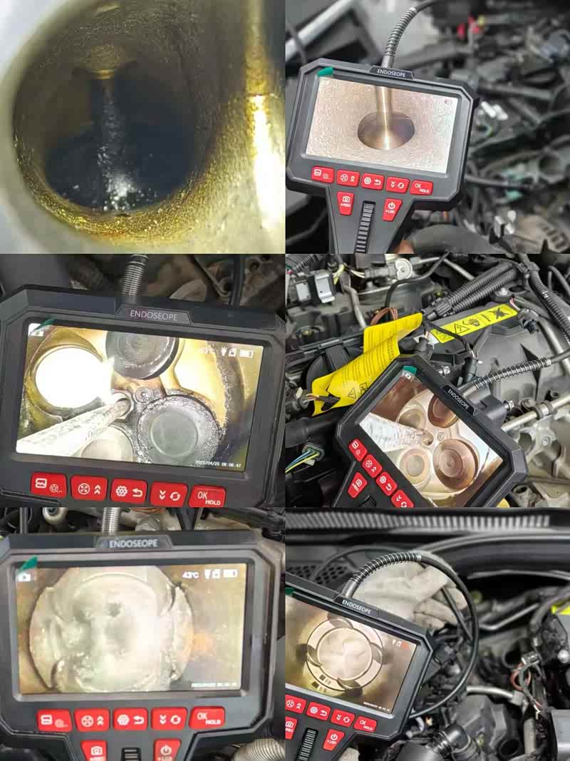

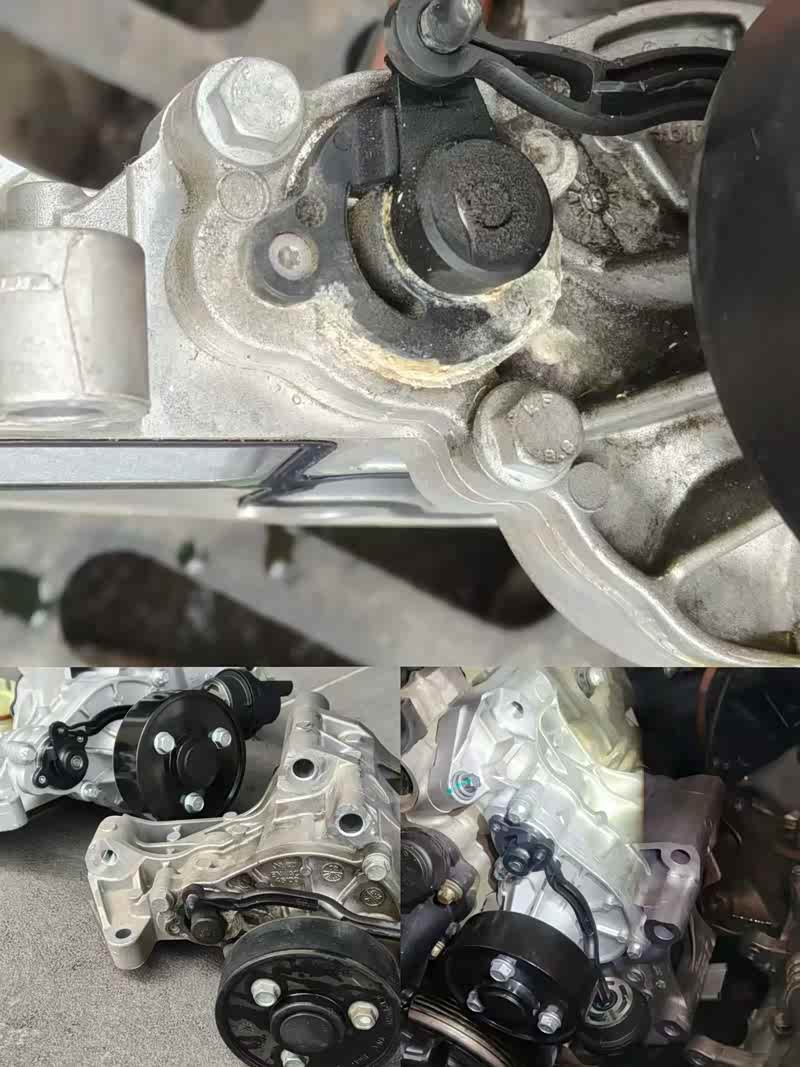

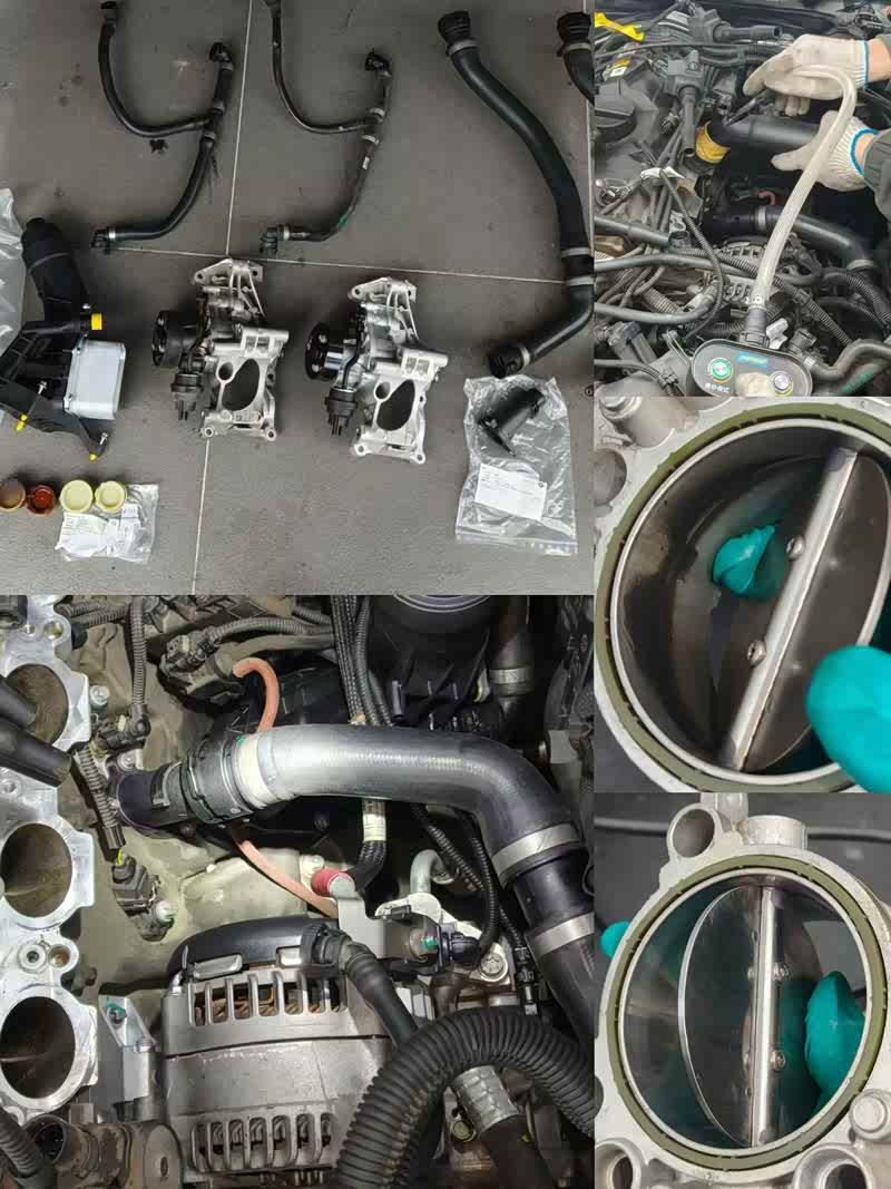

车辆渗漏防冻液,拖车到店,检查确认是机油滤清座总成,水泵支架和三桶水管有渗漏痕迹建议更换,拆装进气歧管,更换品牌机滤座总成、原厂中缸冷却液水管接头、更换品牌水泵支架、品牌三通水管、品牌上水管,1:1真空加注冷却液,核桃沙清洗缸内活塞积碳、气门背面积碳、进气门积碳和节气门积碳、平衡轴堵盖渗漏油更换堵头并清洗,清洗发动机下护板,ISID诊断服务功能复位,试车,无故障,最后亲自帮客户右后门被碰擦的地方抛光,交车
