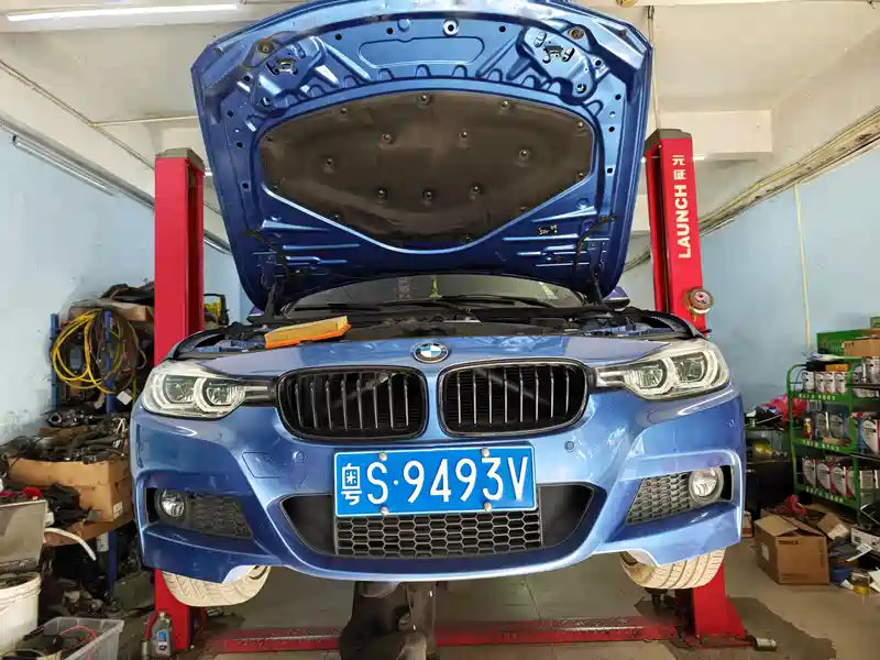

1. 更换机油和机油滤芯:师傅先将车辆用举升机升至安全高度,确保安全后进行下一步操作
拆下发动机底部放油螺丝,放出旧机油
可以看到放出来的机油是深褐色,明显变质了,放油需要一点时间,我们可以等个10分钟左右。
旧的机油差不多流完了,我们可以先更换差速器油,这样子避免二次举升车子。
