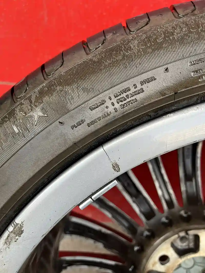

开了7年的F35,最近右后轮气压降的很快,基本上充满后两三天就会报警胎压低,上班比较忙,没时间去检查,还好备了充气宝,时不时补点。
找一天中午休息时间去公司附近的途虎检查,师傅目测一下,没有扎钉子,于是拆下来喷水检查,胎面检查了一圈没问题,侧面有个地方在冒泡,好家伙,轮毂裂了个缝!
询价焊接并喷漆复原需要590大洋,有点贵,于是说考虑下就走了,回去问了下小区楼下的修理店,喷漆复原500,仅焊接300,心想裂缝在轮毂内侧,喷不喷漆也看不出来,就按300的方案维修了,修完取车的时候直接给转好了,也没看到修复成啥样,反正外面看不出来。
后来回想了下,这个裂缝应该有一年多了,23年双十一在京东换了一套原厂倍耐力P7,换完这个轮胎就有点慢慢漏气,当时以为轮胎有问题,还让京东重新换了一条。现在想想有点后怕,还好这一年多没出啥问题。
诶,宝马的通病已经习以为常了,缝缝补补又三年…
