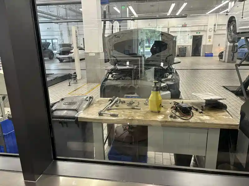

因为工作原因,最近2年跑得少,总里程43000多公里。后天准备走一趟川西理小路环线600公里左右,索性今天去4S把火花塞换了。 原车取下来的是冠军,看颜色感觉燃烧还不错,也没有油脂痕迹。4S技工说有冠军和NGK2种火花塞可以选,我选了NGK试试。不过并没有某东上标注的型号94201,应该是宝马的特供版,其实应该就是94201。特出此帖上图供大家参考。个人觉得原厂火花塞至少可以稳定工作到5万公里左右。另外4S说我的涡轮进气管口有轻微渗油,我的选择是不管它,跑到明年再说吧。不知道车友们有没有好办法解决这个问题,据说是通病。

4个缸颜色都很正,无油渍

我都用了7万公里的火花塞,一点问题都没有。换下来一点油迹都没有
