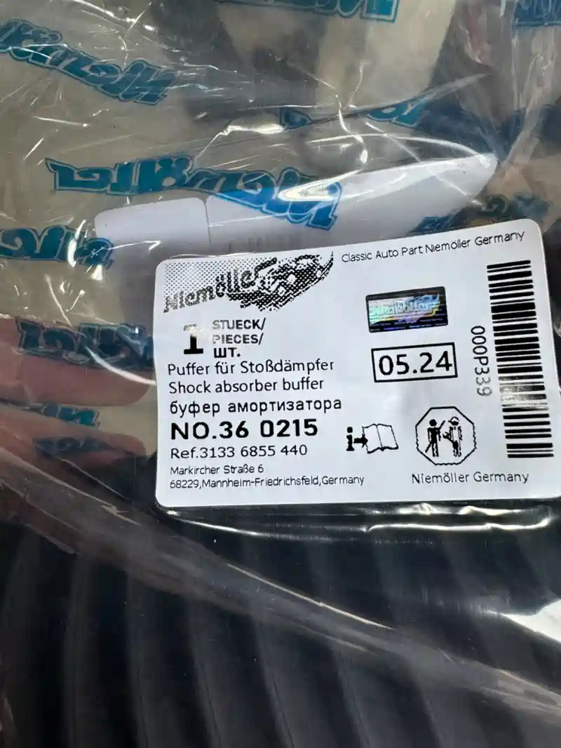

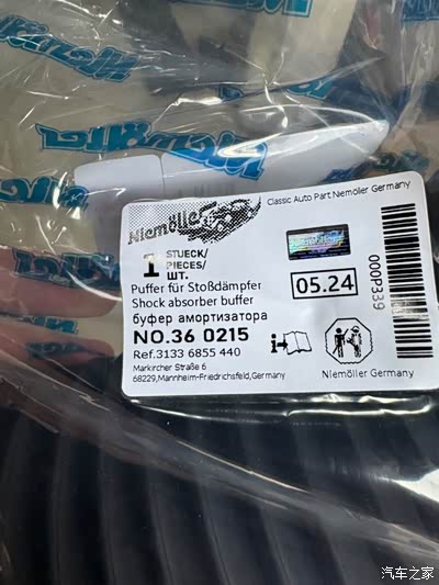

防尘套+缓冲块,Germany进口

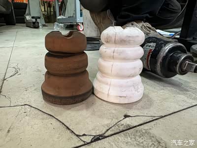

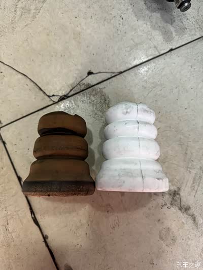

新旧缓冲块对比,原产螺纹3圈,新材料4圈
放平了对比高度,基本一致(考虑到老的用了这么久了肯定有一定的收缩)

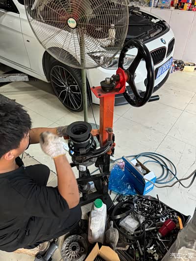

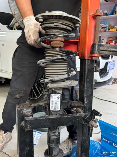

拆卸麻烦,花了大半个小时卸下来,可见防尘套整个脱落,直接上支架拆解
小哥露个脸,我说他25了他说把他说老了,已经有4年的经验

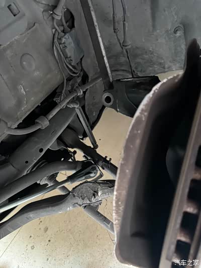

拆卸后空落落的

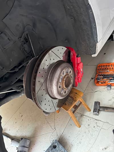

刹车盘小板凳坐着

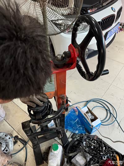

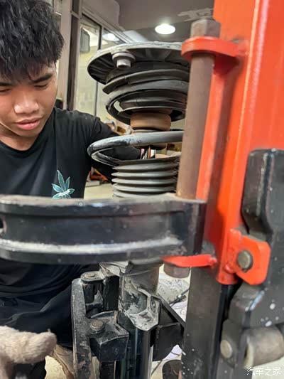

新防尘套安装中。。。
安装了很久,把弹簧压到了最底部但还是把上面的减震盖板螺丝钮不住,最后发现是中间的轴没抽上来(弹簧压下去轴也跟着下去),抽上来后秒装配好;

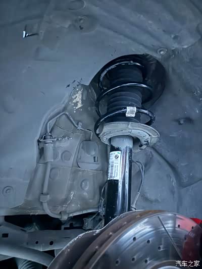

安装好后的,心里舒坦多了。。。
