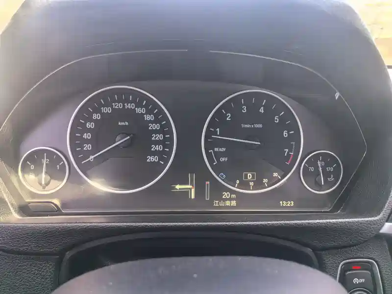

导航时除了中控大屏上有导航地图外,仪表盘也显示。
