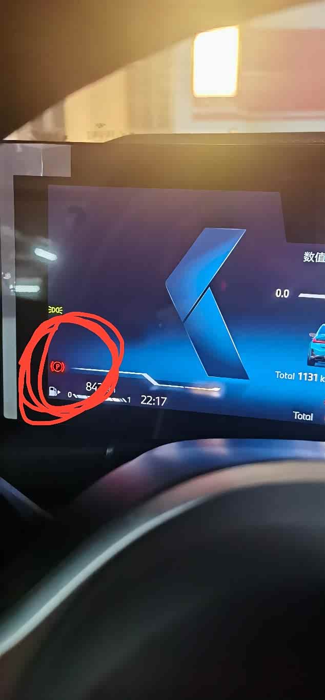

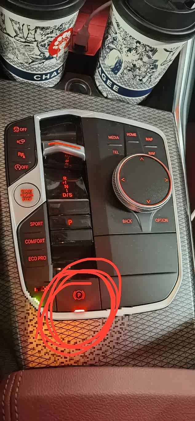

请教,自动驻车问题。
为什么我的车按下启动键熄火,有时候自动驻车就会启动,有时候又不会?
如果没法设置成百分之百,熄火驻车自动启动则觉得比较危险。

宝马3系
刹车踩轻了,没达到那个度,自动驻车感应不到,踩刹车时稍微加点力度,应该就解决问题了
2024-08-16 16:07 来自贵州 回复
beibeibaobei 关禁闭 已屏蔽
宝马3系
看了上面的回答,都没有说到点子上,其实逻辑很简单,和autohold有关。如果熄火前,车辆的autohold是打开的,熄火后会自动帮你启动驻车,如果没有开autohold,熄火后就需要你手动按驻车按钮了。
