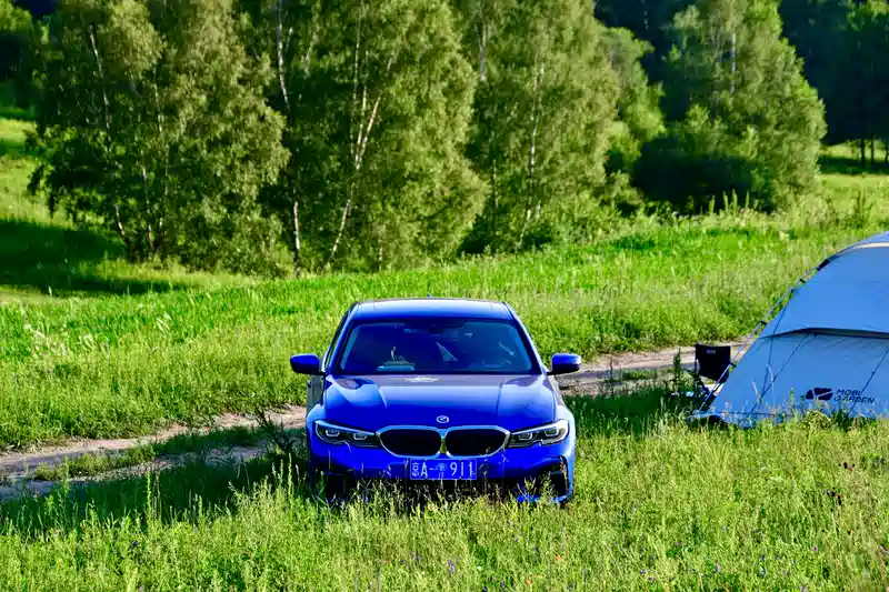

宝马车上诸多部件的组合造就了卓越的驾驶感受和质量,但日子久了也需要我们的贴心呵护,看这蓝汪汪的车漆,能看出已经跋山涉水14万公里了吗?车衣的价值在这时候就体现出来了。
虽然宝马3系是个轿车,我还改了绞牙避震,前后只有2指高,但我走了很多SUV都没走过的路。
