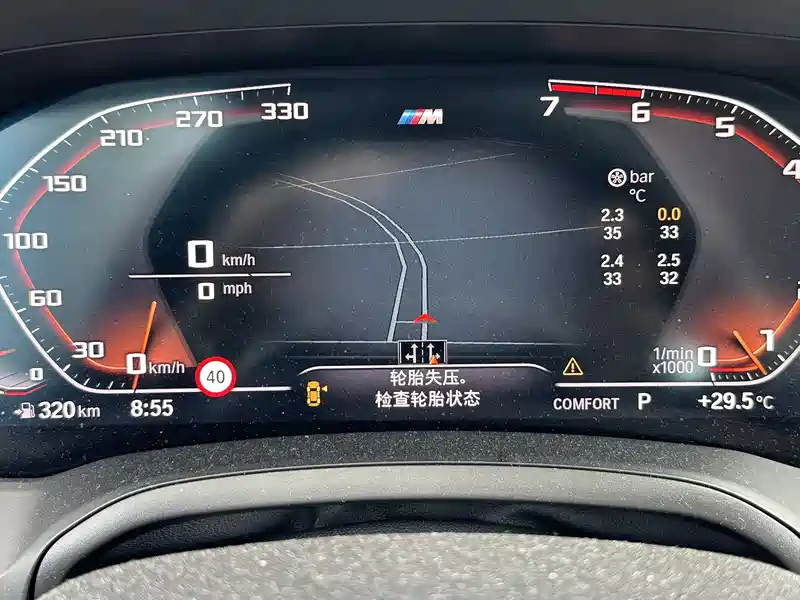

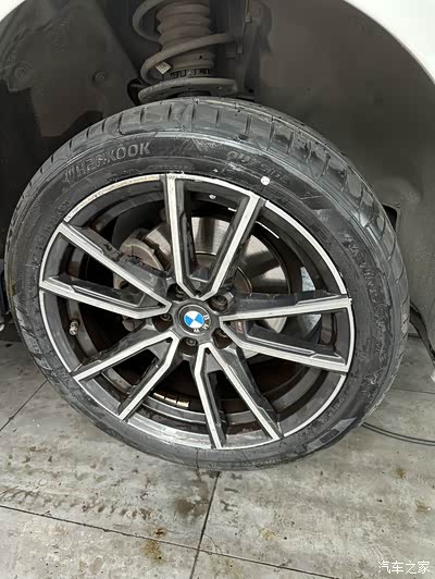

       上班通勤途中,快4年的原厂缺气保用胎,就是俗称的防爆胎,跑了7W多公里,前轮已经磨损的差不多了,顶多再跑1W公里,正好遇到爆胎了就提前更换了。

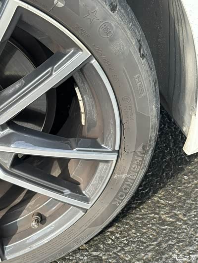

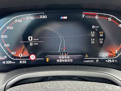

?       轮胎还不是瞬间失压,不幸碾过了坑大概1~2秒听到“噗呲”一声胎压就报警了😓然后就靠边停了,本来想找救援的,突然意识到这是缺气保用胎👍
       赶忙下车查看,还好还好,还能支撑跑个10几公里没问题,理论上距离不超过80Km,时速不超过80,但应急也不需要太快。不过防爆胎的胎壁太硬,过坑速度稍微快一点就可能鼓包甚至出现裂纹。

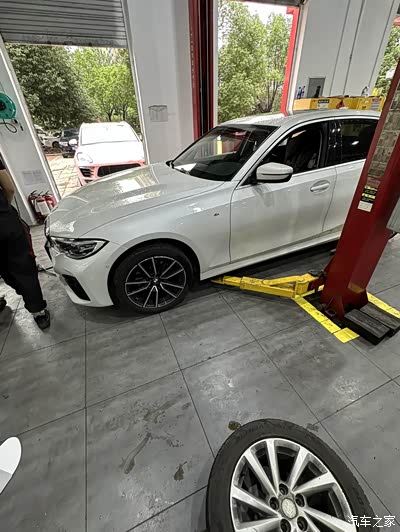

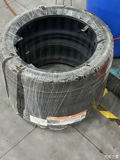

       经过一天的等待啊,在某虎订购的轮胎终于到货,考虑过其他品牌但综合多种原因最终放弃了,还是和原厂一样的缺气保用胎。😓 24年第21周的,还是挺新的。

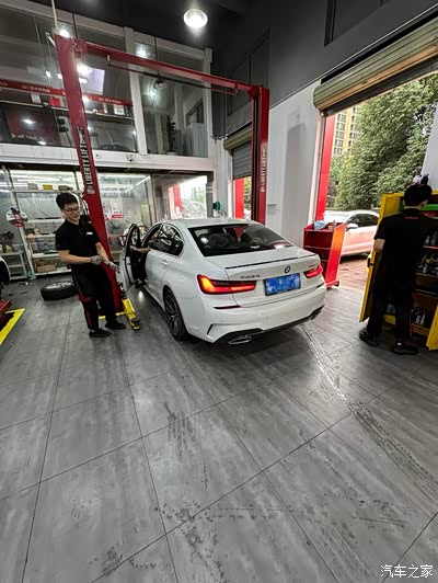

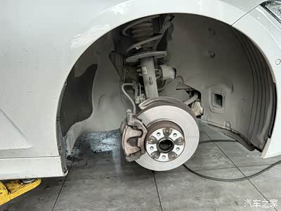

上工位准备换胎😎
已经等得不耐烦了,蚊子太多
打算卡钳喷红,提升运动气息。

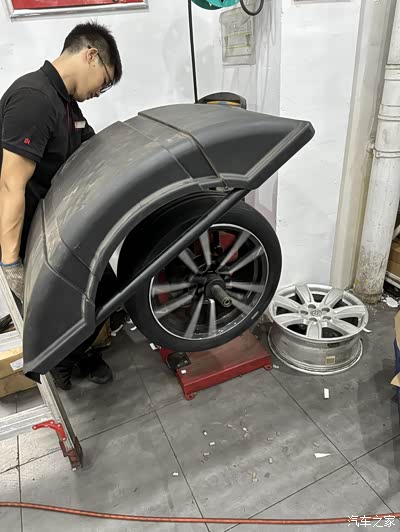

?轮胎安装完成,做动平衡居然发现轮毂有轻微形变,技师说可以不用管,没啥影响。

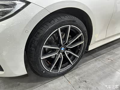

成功装车
完工!
