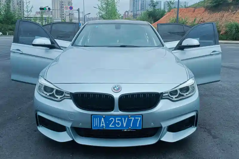

大鹏展翅,四门证明是F30。论坛老熟人了,牌照就不遮挡了。

1比1复刻4系前脸,并且小宽体加持。
