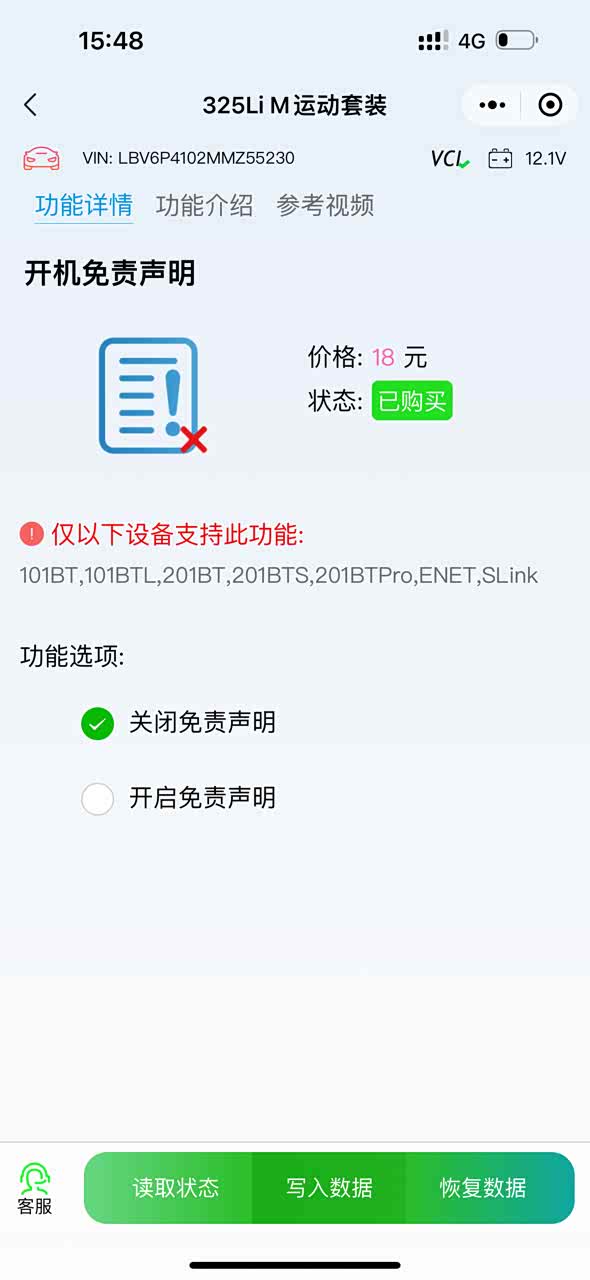

好久没发帖子了,这个3年了我也没关闭过,前两天突然想把这个关闭了,然后出了一个大问题,导致车机蓝牙开不了了,跑了两次长途,车内还没走支架挺别扭的。然后我坐到车里好了有一会,想着要不坏了要不设置啥了导致了,想到了这个设置后就在没设置过什么,然后关闭之后蓝牙就好了,踩个坑,车友注意。
还有就是以前车机升级外接obd插着也没事,最新版本就不行了,要拆掉才能正常升级。

这个模块刷完后拔出来就行了,你为什么要一直插着?

唯一的问题就是你用完就拔下来

把免责这个隐藏恢复了试下,再不行就直接车机升了重新刷隐藏

这个确实有BUG,我也是刷完不能连蓝牙音乐了
