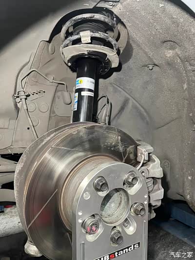

小白已经16万公里,近期出外长途发现车晃动不稳,猜测避震出问题了。之前四儿子说有一条避震轻微漏油,特意开服务区检查一下,发现哪里是轻微漏油,漏到怀疑人生好不好。然后决定全部换了,毕竟十六万公里了。

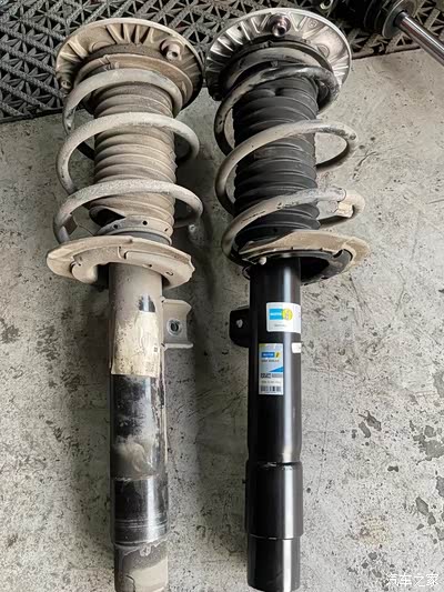

据说支撑比原厂萨克斯好

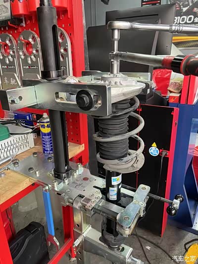

去朋友店,有专用设备装避震,比较放心。打好扭矩安装,不怕小店风炮打坏
装好的B4 和原厂萨克斯长度没什么区别

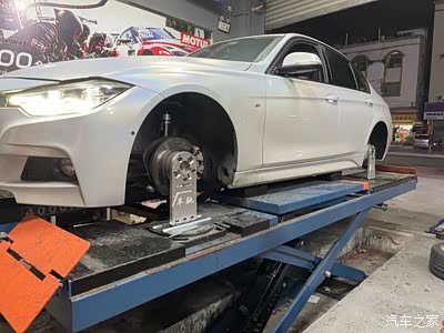

装上车也不容易啊三系
装完做衬套复位,不然衬套容易烂

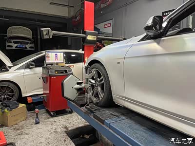

做个小亨特四轮定位。可惜了之前在番禺车道做的亨特421的定位了(当时接近三千,但真的做的很优秀)
