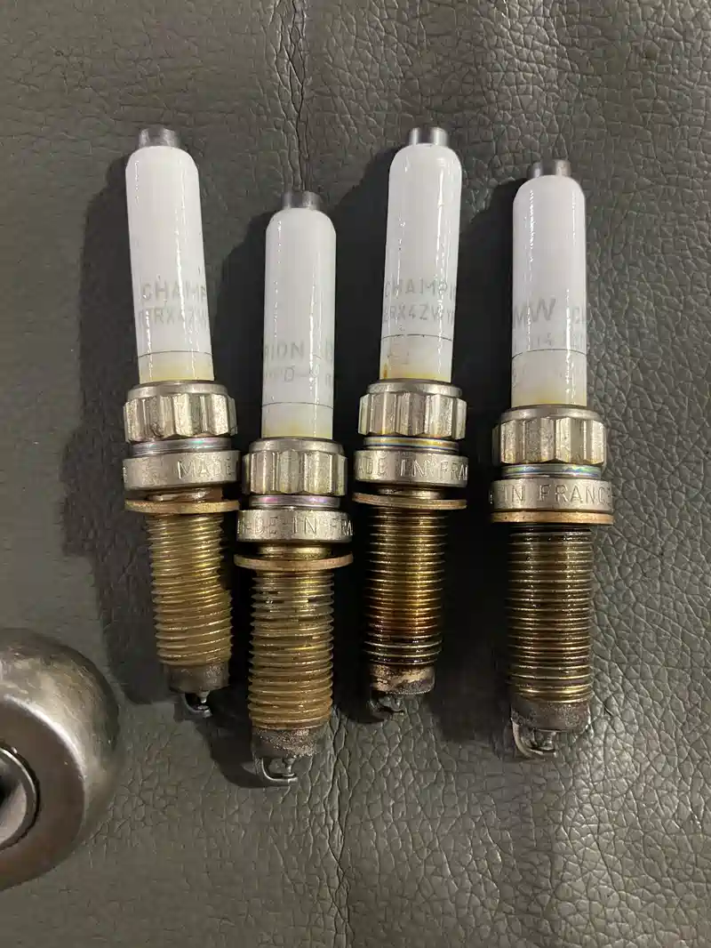

2:更换火花塞988元 2W公里的时候只做了基础小保养,没换 这次换掉了 看接触点还好,到4W换应该问题也不大 2缸有轻微油渍,这代烧机油B48是普遍现象,区别就是烧的严重和不严重的问题,我这台还好,等下附图

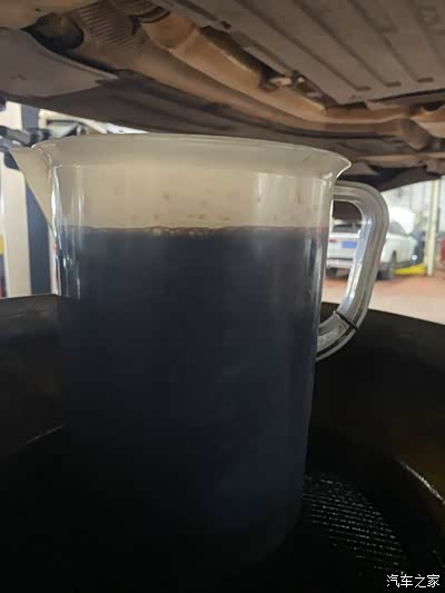

重点:保养前在车机内量了下机油位,少一小格,想看看到底烧了多少机油,(1保和2保都是加的5.25L),所以这次放机油特意叫师傅拿了个5L的量杯,放油也放了很久,除了油底壳放不出来的部分,其他应该是全部放掉了,得到5L整 ,从此推断1W公里消耗机油0.25L,我个人觉得这属于正常消耗+轻微烧机油,属于能够接受的程度..

再补充下,既然会烧机油,积碳肯定免不了,所以日常添加剂还是会加的,我买车的时候有老带新,送了将近20瓶,到现在还没用完,基本每2箱油加1瓶。从拆出来的火花塞上面看,积碳还是不少的,暂时不知道怎么解决。。。

从左到右 ,是4。3。2。1缸 2缸有机油, 觉得这代烧机油的问题无人能避免,程度不同而已(工艺有问题就是有问题,没改进之前不存在偏差,个人观点,轻喷)
车间有点暗 拍的时候是4.8L ,最终放出5L整 ,上次加的5.25L(0-20) ,这次也是加的5.25L (5-30)
