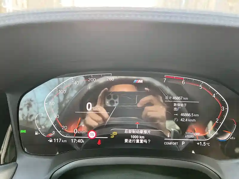

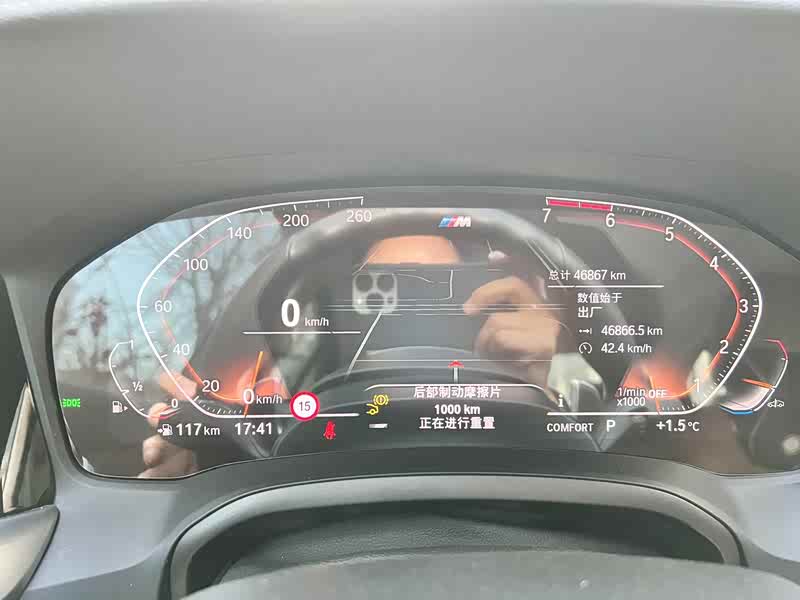

新3系后刹车片保养提醒无法复位,大家有遇到这种情况吗,开车前,开车后都试过了,电子手刹松掉了,Aoto Hold也放开了,之前目测刹车片快磨到极限后在某东养车更换过后刹车片和感应线。

上车快速按三下启动按钮,当进入诊断模式后,就迅速按住BC键不放约十三秒左右,当表盘中下方会有复位项显示时松手,然后再一下一下按B C键选择,并按提示操作。注意复位时要放开手刹。

换的感应线是假货呗!什么某东某虎养车其实就是路边摊杂牌店而已,正规的宝马修理厂换个刹车片不会出现这种低级错误。你现在只能去4S店通过专用的诊断电脑进行数据修复了,重新更换原厂刹车片感应线。

提前更换感应线无法手动设置,用ISTA设置更换即可。

应该是刹车线没有安装好,要么就是假货

可能是刹车感应线有问题的。
