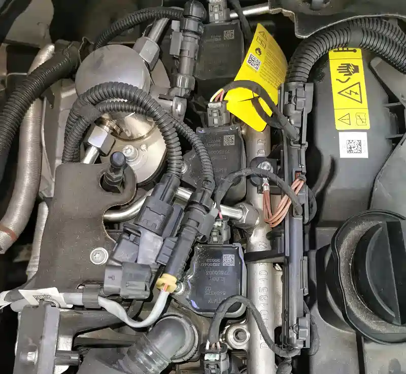

原气门室盖,换之前拍的

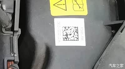

拍的比较糊,能看到型号是198504的

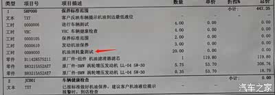

简单说说索赔的过程,发现烧机油了,第一步做机油消耗量测试
如红色标注

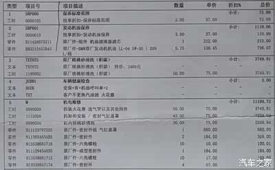

做完烟雾测试后,5.75升机油,开了6600公里就烧光了,再次报警。这次检测后终于换了
看看价格,如果出保的话,自费就是4400啊!

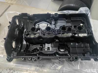

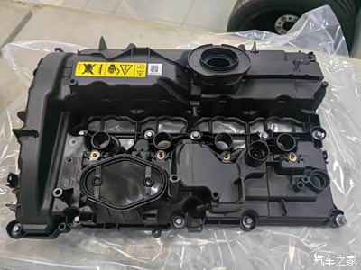

新盖子来了,还没拆箱
打开了,好喜欢啊,爱不释手

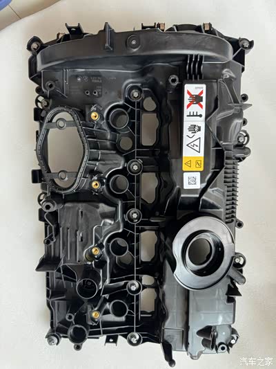

反面瞧瞧,868据说很多部位比1985加强了

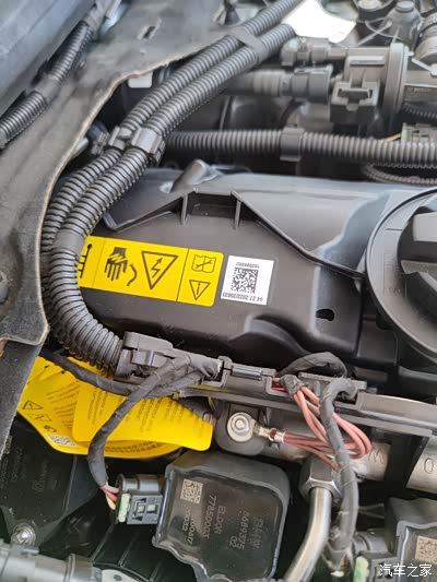

新盖子装上了

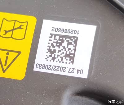

放大看看,102086802,生产日期其实也不新了,也库存放了快1年半了。

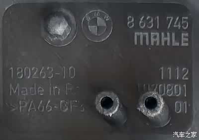

据烧友群里小道消息,现在又出来一个新的盖子,是罗马尼亚产的,型号是801的,外观就比较怪,二维码旁边居然没打印型号的。
放大了仔细看,型号是1020801,这消息不知真假,有可能是烧友喝多了胡说的。我让4S店在系统里查了,说查不到这个型号。鉴于4S店平时人品不行,而烧友又常常发假的学习资料二维码给我,我也不知道哪方比较可信,你们就随便听听吧。

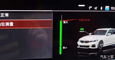

最后,不要怀疑你自己的车烧不烧,新3系只有烧多烧少,没有不烧。如果你保养时发觉机油还是满的,那只能说明你烧的不多,具体量在5.75-4.8=0.95升之内,这种情况对这车已经是很完美了。不要和我辩,辩就是全都是你对。
